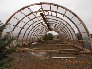

Пилят лес, доску, из нее будем арки гнуть , для начала на парник, отработаем технологию и на ангар для зерна чертежи подготовлю.

гнуть то зачем?
я прекрасно сделал сводчатый без всякого доскогнутия
большая снеговая нагрузка на квадрад метр. Кроме того минимум материалов, быстрота возведения и дешивизна
В основе "деревянная полукруглая арка" Анатолия Ивановича Мельникова
можно собирать все что угодно от теплиц до ангаров
я сделал теплицу, теперь хочу навес..

интересно, очень красивая получилась конструкция, изящная.
А можно узнать размеры , шаг арок, расстояние между прогонами и толщину листа, поликарбоната, у вас 6 или 12 метров поликарбонат?
а что за конструкция наверху, какие-то фрамуги?

в зависмости от размеров будущего сооруженияч рассчитывается геометрия базового элемента
все не просто, а очень просто
это понятно, могу даже выслать чертежи именно такую конструкцию я и разработал в прошлом году из расчета покрытия 12 метровым поликарбонатом, я хотел сказать, что размер клетки образованной прогонами и арками из учета максимальной нагрузки не должен превышать 1.0 метр, то есть с учетом ширины поликарбоната она имеет 0,5х0,8 м.
Но есть другая технология изготовления арок, каждая арка набирается из нескольких длинных толщиной 20-25 мм досок.
Они предварительно вымачиваются в растворе (химия для размягчения лигнина) и потом по кондуктору укладываются в пакет. Пакет по длине соединяется, сплачивается березовыми нагелями. через полчаса можно вынимать из кондуктора. Отличительная особенность нет ни единого металлического соединения.
сильно подозреваю что этих технологий не один десяток
но Мельниковская мне понравилась минимум отходов, возможностью использовать короткие доски и компактностью хранения готовой конструкции
Я не знал что есть такая технология, да многое уже придумано, но помнится еще в 70-80 ых годах образовалась такая мысль, легче заново создать велосипед, чем искать его чертежи в архивах.(не было инета)
Мысль пришла легко и просто, использование коротких метр длиной обрезков, тем более без сучков. Использование отходов уже имеющихся.
Эта технология имеет продолжение, если торцы обрезать под углом и склеивать по современным технологиям в арку.

В основе "деревянная полукруглая арка" Анатолия Ивановича МельниковаКакая классная штука. А ведь такие можно без единого гвоздя собирать...
Спасибо за наводку. )
ну не гвозди здесь желательны. а саморезы длинные, желательно оцинкованные, но можно и нагели березовые, только предварительно пакет арки сверлить насквозь нужно
