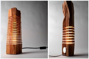

Инженеры, лесовики! Добрый день!
Прошу консультацию.
Прелюдия: 100 лет назад, когда вышел фильм «5 элемент», то камни (см. фотки из фильма – прикрепил) из этого фильма стали неотъемлемой частью декора. Немного видоизменные, они были представлены в виде: радиаторов, тканей, свечек, музыкальных центров, колонок, платья, светильники… - и это только что я вспомнил.
Сейчас: решил сделать интерьер двух магазов, в стиле данных камней (кроме пола). Со стенами всё -ок. Решение найдено. А вот с светильниками (фотку прикрепил), примерно которые и нужны – прошу помочь. Их надо будет 68 штук по плану.
Вопросы:
1. Деревяшку я найду, верю что люди смогут нарезать как надо, а вот где брать световую колбу для внутренностей? В магазинах светотехники нет подобных полуфабрикатов.
2. Правильно я понимаю, что лампа должна быть светодиодная, чтобы по минимуму нагревалась?
3. Можно ли крепить кольца деревьев сразу на световую колбу или надо что-то и как-то проставлять между ними?
4. Магазин дело такое… - всякое бывает. Как и чем прикрепить кольца деревьев надежно? – чтобы они отрывались, не «сползали»

Все просто:каждый слой дерева крепить саморезами через акрил 10мм (предварительно отфрезерованный,а лучше на лазере, для лучшей оптики на торце).
2. Правильно я понимаю, что лампа должна быть светодиодная, чтобы по минимуму нагревалась?Да, но:
1) все равно, надо провести испытания пробного образца на рассеивание тепла, и, возможно предусмотреть вентилирование места размещения светодиодов (банально - светильник поставить на 3-5 мм опоры, и сделать вент. отверстия сверху и снизу, для естественной вентиляции)
2) трансформатор 220/12 для запитки диодов неизбежно греется и габариты имеет приличные. Его лучше вынести за пределы корпуса светильника, возможно использовать один блок питания/ трансформатор на группу 2-4 светильника (смотря как планируется из размещение)
3) не забываем что угол рассеивания у светодиодов около 120 град. Т.е. для равномерного свечения "лампа" будет представлять из себя квадратную алюм. трубку стороной 10-12 мм. (по ширине ленты)

Все просто:каждый слой дерева крепить саморезами через акрил 10мм (предварительно отфрезерованный,а лучше на лазере, для лучшей оптики на торце).саморезы будут видны, поэтому лучше на клей
1. Из листового МДФ фрезеруем детали "дерева"
2. Красим их из баллончика
3. Режем лазером акрил
4. Берем круглую центральную ось и на клей все собираем
5. Ось вынимаем, вместо нее вставляется лампа
и делов-то

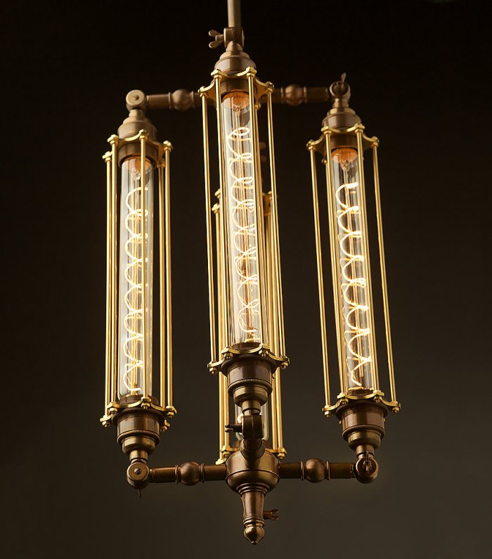

Источник 220/12 намотать - делать нефиг. Берём колбу/трубку, наружный диаметр которой позволит засунуть в неё источник. Либо пихаем источник в нижнюю часть (пусть полоски на дереве начнутся на высоте нескольких см от нижнего края). На трубке сверлим дырочки, лепим туда светодиодики равномерно по кругу, цепляем их к источнику. Сверху закрываем другой, бОльшей колбой, лучше матовой для рассеивания. Так можно и цвет подобрать.
Можно ещё больше упростить - светодиоды продаются лентами. Отрезал нужную длину и прилепил равномерно изнутри матовой трубки.
Про охлаждение не надо париться. Если мне не изменяет память, офисный светодиодный светильник под армстронг потребляет порядка 30 Вт. Нам тут даже этого будет много, наверняка хватит 15 Вт. Ну и рассеивает он их явно не в точке, так что нечего бояться.
Для эффектности можно даже сделать плавный пуск, чтобы камень разгорался равномерно.
Мне сейчас больше нравится другая штука. Начали делать нитевидные светодиоды. И на их основе стряпают в Штатах так называемые лампы эдисона. Соберусь с духом ремонт делать - обязательно себе закажу пару светильников. Либо сам состряпаю, если основа интересная подвернётся. Уже проверил - сами лампы легко можно у нас в России купить из наличия в Москве/Питере.

мой предложение:
материал: мдф листовой, оргстекло или акрил толщиной 10 мм, краска в балончике, клей ("88-й люкс" - ядерная штука) - нет проблем всё достать и цена 3 копейки
работа: везде автоматная резка
сборка: склеить по кондуктору (фиксированная центральная вынимаемая ось), потом вставить люминисцентную лампу-палку внутрь. Простая работа по 10-15 минут на 1 лампу.
всё
твой вариант:
Берём колбу/трубку, наружный диаметр которой позволитрасскажи, где продаются пластиковые колбы различной длины и диаметра, еще и матовые в том числе?
На трубке сверлим дырочкиты представляешь себе объем ручного труда для ровного сверления на трубе(!) дырочек?
... лепим туда светодиодики равномерно по кругуты представляешь, как нужно извернуться, чтобы равномерно! изнутри! приклеить светодиоды на 68 светильниках?
Сверху закрываем другой, бОльшей колбойэто где ж ты столько колб разного диаметра наберешь?
при серийном недорогом производстве материал должен быть дешевый и общедоступный, ручной работы минимум, автоматизация процессов - по максимуму. Что я и предложил в своем варианте
Что в твоем понимании МДФ? И чем он похож на светильник Артура?
Что в твоем понимании МДФ? И чем он похож на светильник Артура?листовой материал, 16 или 20 мм толщина. Если его покрасить матовым коричневым цветом из баллончика, плюс конструктор сделает послойную раскладку для фрезерного раскроя, имитирующего древесную кору и неровный сучковатый пень, а в 3Д это сделать элементарно, то внешняя стилизация будет очень похожа на висящий пень с подсветкой.![]()
уж точно, та разница в восприятии, которая будет между моим предложением (автоматный раскрой) и ручной распиловкой послойно аж 68 светильников - не стоит той баснословной разницы в цене, которая однозначно будет. Да и материала зимой "а-ля натурель" не найти. А МДФ - вот он, сухой на складе
"а-ля натуреля" точно не будет! Торец при фрезеровке у МДФ очень рыхлый и детали, типа волокно древесины, не получатся...А ты когда-нибудь красил ДСП...?))
"а-ля натуреля" - очень нужен такой эффект.
Без него не получится монетезировать вложения в интерьер.
Пётр, вопросы! (спасибо что откликнулся).
1. МДФ... - я не спец но мне кажется это достаточно тяжелый материал. А получится его как-то приклеить так, чтобы надежно? Вопрос не праздный. Многие всяко будут "ковырять" - надо хоть чутка прочности конструкции.
2. Почему люминисцентная лампа, а не светодиодная? я исходил из того что светодиодная не будет "поджаривать" слои дерева (отсутствие сильного нагревания) - а значит не будет рассыхания как самого дерева, так и клеевого стыка с колбой.
распечатай на 3Д принтере,
зы я не против дерева но за ним особый уход нужен
