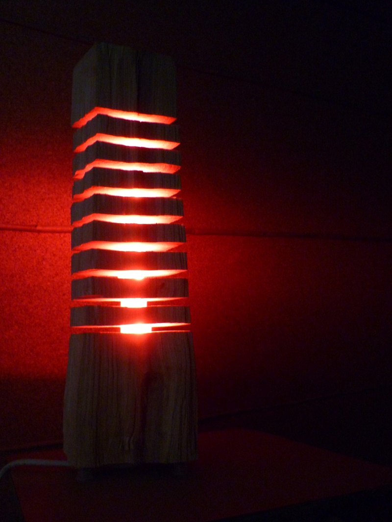

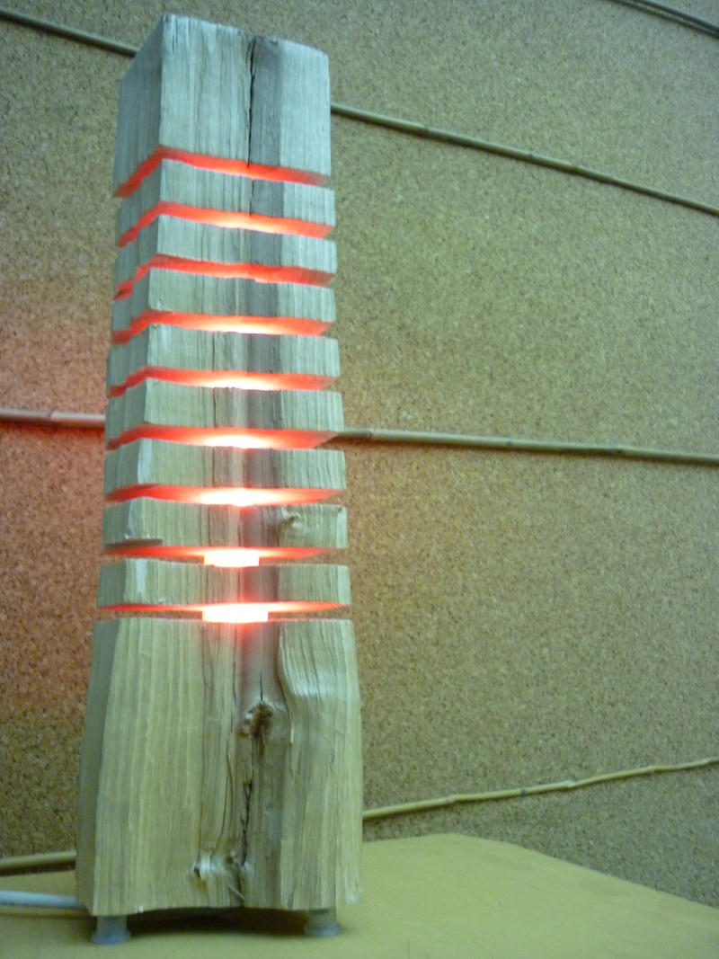

я бы тоже голоснул за люминесцентную лампу. Сильно всё упростит.Лёша, а что она упростит?
Будет нагреваться - значит не исключено что либо клей пересохнет либо древесина даст трещины.
Да и при небольшом падении: лампе кирдык а светодиоды живы.
Что упрощается?
А имеет право на жизнь сл. идея:
берем палено, вставляем его в токарный станок и делаем в нём прорези.
прорези - не на всю глубину. таким образом сердцевина (ось) остается из дерева.
далее, какими-то белыми полускобками с светодиодами обжимаем центральные части в местах пропилов.
как запитать - еще не придумал.

Пускай хоть из пластика... = но эти светильники должны просто кричать: "Я из цельного куска дерева!".мы не в Китае. у нас из массива дерева доступнее по цене изделие выйдет
МоеБудущее
видется так.
1) бревно на нем "криво" снимаем кору на пилораме.
2) нарезаем торцевой пилой нужные отрезки бревна.
3) на заготовках вертикальным сверлильным станком перьевым сверлом выпиливаем диаметр N.
4) в качестве стержня пускаем профильную трубу 20х20х1,2
5) берем готовые заготовки из матового оргстекла/акрила,
толщиной 16-20 мм, внутр диаметром N, наружний N+(50-100) мм.
6) по профильной трубе пускаем 4 нитки светодиодов (проверяем работоспособность)
7) собираем конструкцию на клей + стяжка болтами/винтами к проф. трубе нижнего и верхнего концов.
8) блок питания/трансформатор прячем в нижнем фрагменте.

Rustymusty

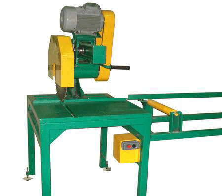

...2) нарезаем торцевой пилой нужные отрезки бревна.Сдается мне, хрена с два кривое бревно можно на торцовке нарезать параллельными резами. Да и если сверлить после разреза, то центровку уже не поймать.
Скорее нужно целое бревно сначала высверливать на токарном, потом на нем же нарезать параллельными пластинами.
Металлическая труба - неплохой вариант в том плане, что на ней можно нарезать резьбу и тупо зажать всю конструкцию гайками с двух сторон.
МоеБудущее
а в чем проблема распилить таким девайсом ?
про центровку скорее вы правы, чем нет.
хотя сложностей особых не видно.
p.s. трубу имел ввиду профильную = квадратную

Мдаа...не густо у "инженеров" с практикой...
Мдаа...не густо у "инженеров" с практикой...во-во
я бы все идеи, где исходной фразой идёт "Берем бревно" - сразу в утиль записывал. При серийном производстве материал должен быть стандартный и калиброванный.
По зрелому размышлению оптимальным видится следующее:
1. конструктор делает многослойную 3д модель
2. печать на 3д принтере каждого слоя
3. окраска из баллончика + кисточкой с другим оттенком краски пройти по углублениям
4. сборка через кольца с эксцентриком, чтобы габариты конструкции при сборке соблюсти
5. внутрь люминисцентную лампу
для удешевления пластик можно заменить на мдф, но будет уже не то

а высота то какая должна быть у изделия?
если к прочности изделия существенных требований не предъявляется (лишь бы стояло и имело вид), то можно и из картона сделать вокруг люминисцентной лампы.
будет дешево, правдоподобно и рабоче

RUSLAND
а высота то какая должна быть у изделия?Привет Рома.
16 шт. = 22 см.
остальные = 55 см.
По прочности вопрос в следующем: по идеи их трогать нет смысла никакого, да и передвигать их никто не должен.
Но практика (моя) показывает: всё трогают, передвигают, уборщицы гениально умеют убирать пыль так что все что "слегка" - ломается.

я бы тоже голоснул за люминесцентную лампу.Люминисцентные лампы не нагреваются, а на случай падения им можно сделать эластичный амортизирующий подвес. Но светодиоды уже да, лучше по ряду показателей.
Если проставки будут матовые (рассеивающие), то светодиодные вставки можете просто заказать в Китае, предоставив в электронном виде разработанную плату. Хоть треугольником, хоть квадратом, восьмиугольником, как испытания образца покажут равномерность рассеивания. Заодно и драйвер сразу оттуда же или даже сразу на плате светиков. Это обеспечит серийность и ремонтопригодность.
Другое дело, что раз критично из натурального пня, значит лучше всего озадачиться разработкой и изготовлением комплекта оборудования и технологической оснастки. Чтоб нарезать пластинки под последующую стяжку через светорассеивающие проставки, вам придется поставить расколотый по вкусу пень в центра, выполнить две проточки по торцам так, чтоб затем разрезать пень на две половины и затем каждую половинку, но уже в патроне сверлить-растачивать и резать на пластинки. Резать придется полотном или возможно уже ленточной пилой, дополнив её приставкой с вращающимся патроном и его подачей на шаг нарезки, а то при попытке резать резцом в токарном у вас припуск нарушит красоту переходов (несостыкуются) волокон. Или наоборот, ленточную пилу на токарный примонтировать.
Если не так, не на потоке, то тогда да, покупать вышеуказанные светильники ручной работы, а они вроде как по 4 т.р./штука. Сомневаюсь, чтоб мастер ручной работы делал оптовые скидки серийного производства.
Чтоб нарезать пластинки под последующую стяжку через светорассеивающие проставки, вам придется поставитьХыыы... А, ведь, можно сделать всю деревообработку едва ли не все в обратном порядке и это может сработать и оказаться много проще. Проверка технологического решения нужна.
