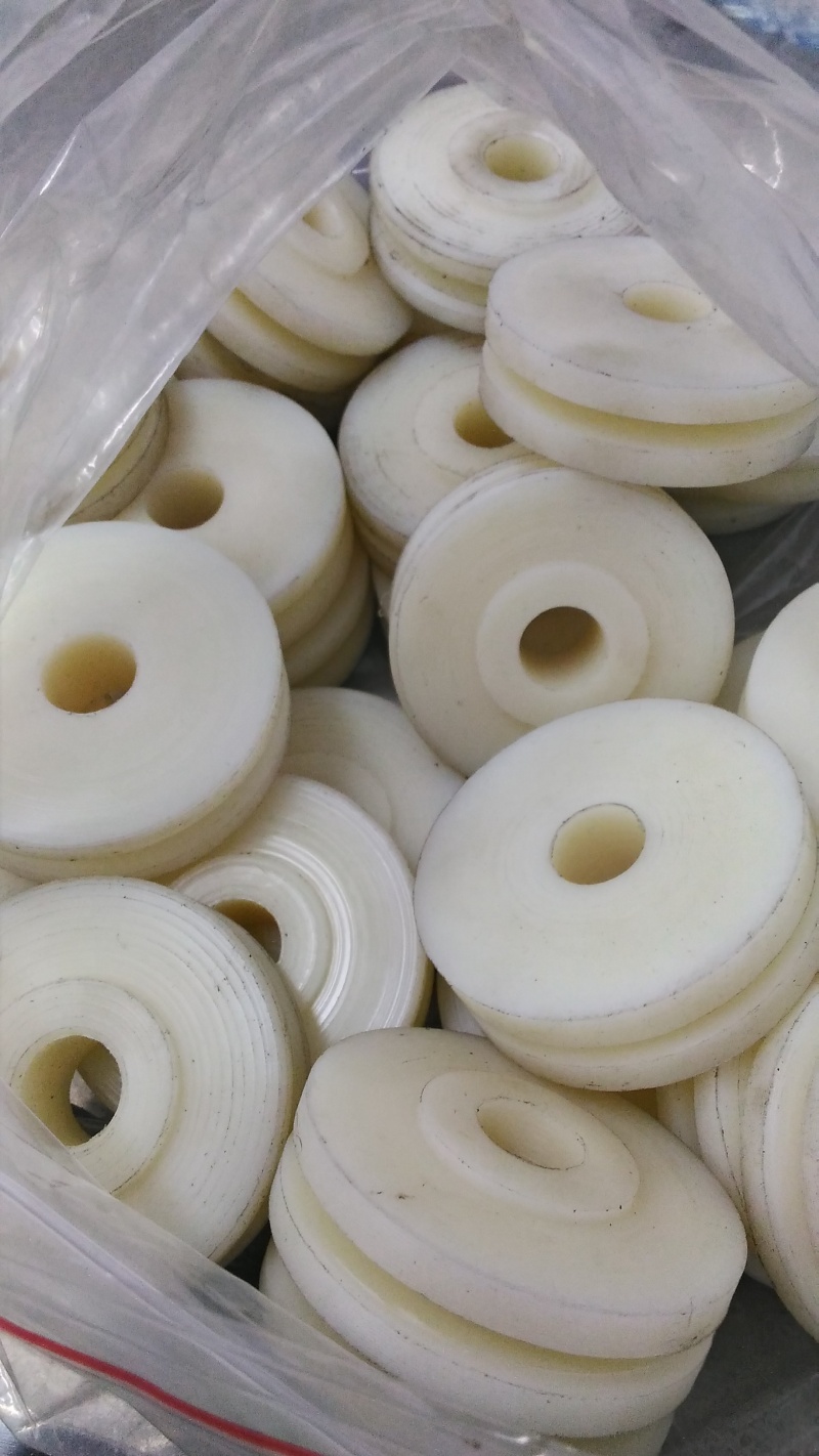

из капролона мы заказывали шестерниБуквально 2 часа назад у токаря забрал - 32 ролика из капролона.
Это фрикционная передача будет на пасиках?

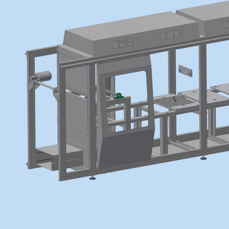

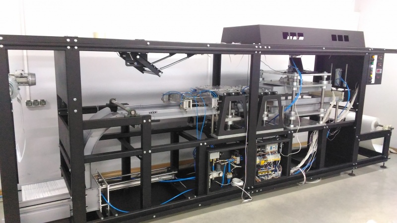

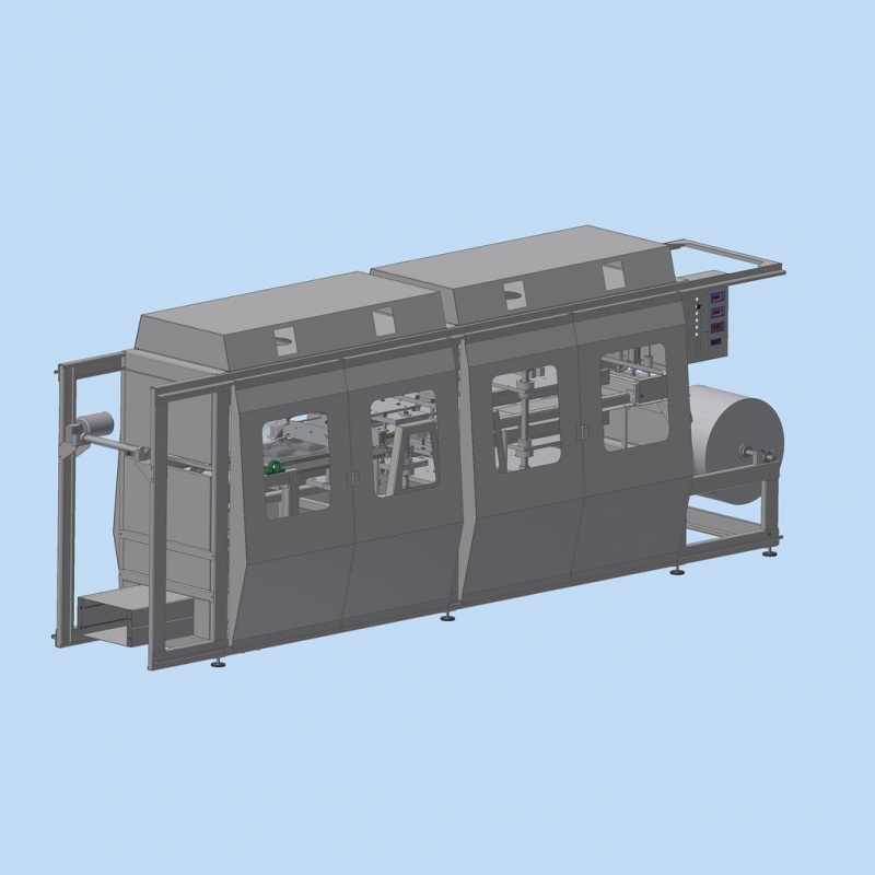

станок в корпус одеваю
двери раздвижные, ролики туда, по 4 на дверь, 8 дверей
скоро на сайте видео работы будет

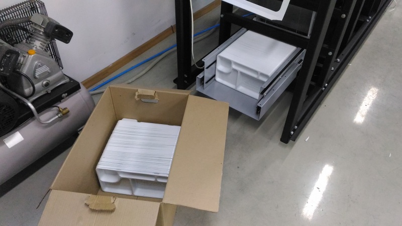

Видео большое, тут не грузится, будет у меня на сайте, где размещу уже законченный станок (через неделю должен закончить). Ну, и прочие свои железки.
Но продукцию он уже даёт стабильно - полный автомат, без участия человека (см. лотки на фото). Эти лотки в мой вендаппарат.

Если не секрет сколько вам 1 ролик обошелся в изготовлении?400 р. материал на все, 140 р./ролик работа токаря.
Но это не левый цех, это партнерский цех. Мы им, они нам.
