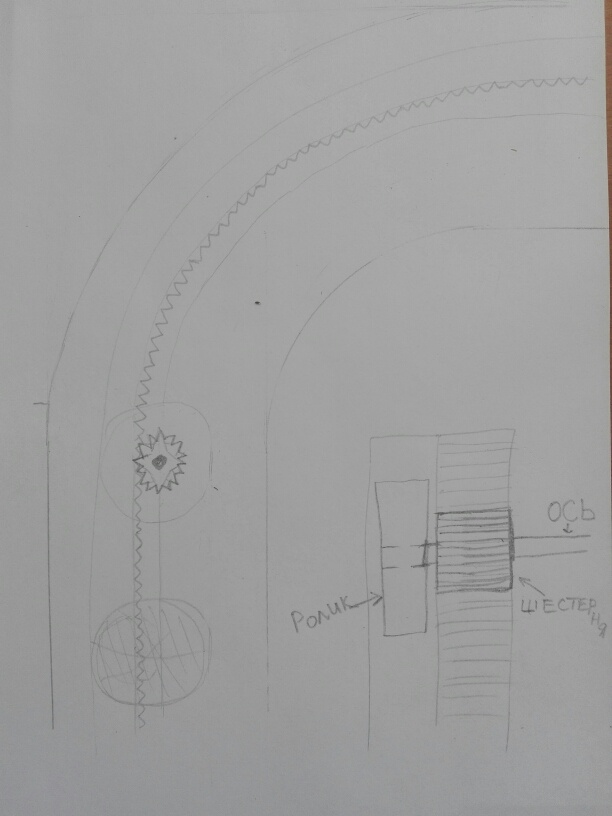

Шестеренки будут на каретке,которая вверх вниз будет ездить с грузом 15-20 кг.Резких рывков не будет,ездить будет медленно.А привод как?
Если шестерни не приводные, то получается вам вообще просто направляющие нужны и тут если требований по точности особых нет, то давно проверенное решение это уголок или труба или профильная труба и по ней тупо подшипники на под 90 градусов развернутых осях.
Это всё настолько тупо и просто, что болты, шайбы, дрель (т.е. даже без сверлильного станка обойтись можно), болгарка и всё, можно даже без сварки суметь в каких-то случаях.
У вас это случайно не лифт-официант?
doktor_dobro
помните из детства паровозик по кругу ездил?вот у меня то же самое будет только по вертикали.вверх поднялась,развернулась,вниз спустилась,развернулась и цикл повторяется.не знаю,понятно нет объяснил
doktor_dobro
прямоугольник длинной стороной по вертикали.Углы сделаны на радиус (минимально возможный) Вот по периметру этого прямоугольника каретка и будет ездить по кругу

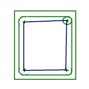

прямоугольная рамка -> будет ездить по кругу
не обиды для, забавы ради
doktor_dobro
прямоугольная рамка -> будет ездить по кругуХотел сначала поругаться на вас,но посмотрел ролик и от души посмеялся,спасибо вам!!это просто взрыв мозга![]()

вспомнил картинку,мне как то брат программер скидывалне получается картинку вставить
Есть направляющие имеющие форму прямоугольника со скругленными углами.по ним ездит каретка.

У ваших закольцованных направляющих есть длина внутреннего периметра и внешнего. Обычная шестеренка подойдет только если они равны, а это значит, что направляющая не в 2д плоскости, а в 3д пространстве. А значит и ось шестеренки не в одной плоскости перемещается. Это очень сложно.
Вы неправильно решаете задачу.
Объясняю: у вас есть какая-то задача, вам пришло в голову ее какое-то решение (неверное), но вы, вместо того, чтобы отыграть назад и найти иное решение, пытаетесь найти способ реализовать неверное решение.
Я так вижу.

помните из детства паровозик по кругу ездил?Ну паровозик имел привод колёсиков, а колёсики имели реборды и трение с опорой. Поэтому он ездил и ездил именно согласно проложенными рельсам.
Что же будет заставлять упомянутую вами каретку:
а) двигаться;
б) удерживать себя на назначенном вами пути.
doktor_dobro
Вполне возможно,что я и не прав,просто пока этого не вижу и мне кажется что все норм.сейчас нарисую.Но есть еще один (пока один) вариант как быть если не получится реализовать так как изначально запланировано
зубы внутри рамки, не сбоку - периметры равны
зубы внутри рамки, не сбоку - периметры равныДа

а по поводу несовпадения плоскостей у роликов и шестерен так можно же сделать шестерню подпружиненной и она сможет менять плоскость движения.так ведь?
KOCTA
не могу догнатьТоже не могу догнать что же у вас за задача.
Какова требуемая траектория каретки, радиус шестерни равен радиусу закруглений зубчатой рейки или нет?
Сколько требуется точек контакта каретки и направляющих?

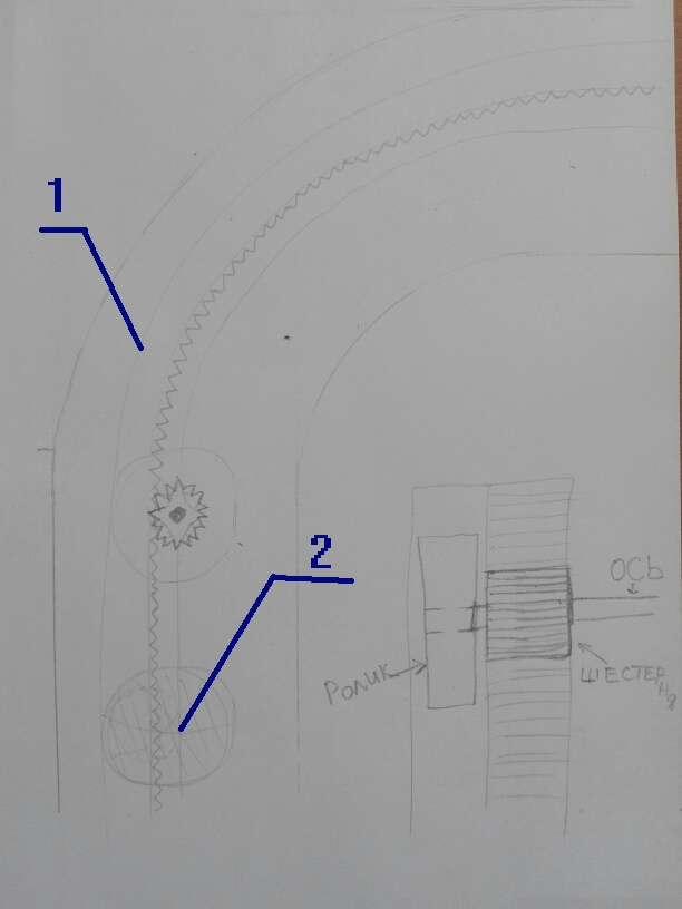

1) "1" - это виртуальная линия движения крайней точки образующей ролика или линия качения ролика? Или роликов?
2) "2" - это центр оси второго ролика или что? А каретка где?
3) В каких это всё габаритах??? Требуется ли равномерность скорости движения каретки?
4) На малых скоростях и когда нужен тупо привод, можно вообще не мутить никаких зубьев, а сделать цевочную передачу (которой, собственно, и был порожден термин "шестерЕня"). Мне доводилось, я доволен.
5) Вы по прежнему не выдаете основополагающую информацию, поэтому можно сейчас насоветовать вам кучу заведомо неоптимальных решений.

1)да
2)центр шестерни и роликов
3)равномерность нужна но не критично.400-500 на 700-800 мм точно пока не знаю
4)думал об этом но не знаю как цепь прикрепить

1)да1. Что "Да", когда я три варианта назвал?
2. Не понял, какой шестерни, когда шестерню вы расположили выше? Две шестерни будет?
3. Что катается на каретке? Съемный груз, работающий инструмент или что? Вы хотите прямоугольные проёмы в стенах выфрезеровывать или что делать-то?
4. Цевочная передача это НЕ цепная передача, о какой цепи речь ведёте?
Какую роль в вашем варианте играет шестерня, какую роль играют ролики? Расскажите же уже, какая задача должна решаться в целом-то. Если это секрет, то так уж и скажите, но тогда чтоб вам помочь от вас требуется корректная постановка задачи в общем виде.

1)по этой линии будут ездить ролики
2)чтобы соблюсти параллельность движения шестерни и роликов можно сделать центры их в одной плоскости.
3)это механизм который будет выравнивать штукатурку на стене
про передачу сначала прочитал цеПочная а потом уже увидел что цеВочная.Посмотрел картинки в общем то с цепочной очень схоже ведь.
и для нее все равно ведь точить звезды и рейку или как ее назвать.я цевочный механизм в данном месте даже не представляю если честно
