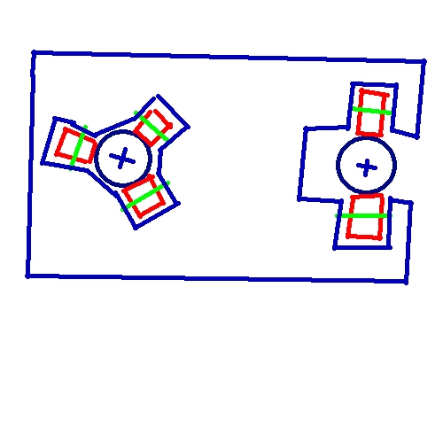

Четыре звёздочки по углам, из них одна приводная, на них цепь. Одна пара (чтоб созранялся прямоугольник движения) соседний звездочек должна быть ещё и натяжной. На цепи одно звено надо переделать, поставить фигурную щёчку (с "язычком") и за неё цеплять каретку. Получится каретка с приводом от водила.
Велосипедные звездочки (от задней втулки "Урала", "Салюта") и велосипедная же цепь (простая, советская, не от навороченная от спортивного вела) вполне справятся, стоят копейки, продаются повсеместно (нет проблемы с износом, взял да поменял).
А каретке сделать просто две пары направляющих по вертикальной и горизонтальной оси. Посмотрите в инете как делают столы самодельным ЧПУ-шкам, там подшипники под углом 90 градусов гоняют по каким угодно направляющим (трубы, уголки). Я такое решение сам применял не в одном месте, работает "на ура!".
Но! Для корректной работы нельзя заневоливать некритичные степени свободы. Это правило проектирования нередко нарушают. В общем в одной паре направляющих одна направляющая - основная, а вторая только вспомогательная, она заневоливает по уже меньшему числу степеней свободы. Как пример, если основная - втулка, то вспомогательная тогда - вилка, но ни в коем случае не вторая втулка.

Четыре звёздочки по углам, из них одна приводная, на них цепь. Одна пара (чтоб созранялся прямоугольник движения) соседний звездочек должна быть ещё и натяжной. На цепи одно звено надо переделать, поставить фигурную щёчку (с "язычком") и за неё цеплять каретку. Получится каретка с приводом от водила.4 звездочки по углам прямоугольника,я правильно понимаю?то есть сделать некое подобие тракторной гусеницы только в прямоугольной форме?и эта цепь по периметру будет крутиться и каретку тянуть за собой,так?

4 звездочки по углам прямоугольника,я правильно понимаю?Да, по центрам радиусов поворота траектории водила.
про степени свободы не могу понятьСуществует 6 степеней свободы: 3 по осям (X, Y, Z) и 3 вращение вокруг этих осей. Так вот направляющие имеют погрешности изготовления и монтажа и из этого вытекает следующее:![]()
Пусть вы по основной направляющей заневолите все степени свободы, кроме движения по одной оси. Если вы сделаете тоже на второй направляющей, то у вас будут возникать подклинивания.
Поэтому каретка по первой ведущей направляющей должна быть спроектирована с ограничением всего, кроме оси, например, Z (т.е. заневолено 4 степени свободы), а вспомогательная должна только предотвращать вращение вокруг оси Z (т.е. заневоливает 5-ю степень свободы). Таком образом система в целом дает свободу только по оси Z (остающаяся единственная степень свободы) и исключает подклинивание из-за кривизны направляющих, заодно из-за непараллельности их осей.
См. рис. (красным - ролики качения на своих осях)
