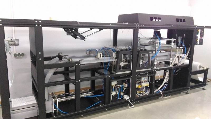

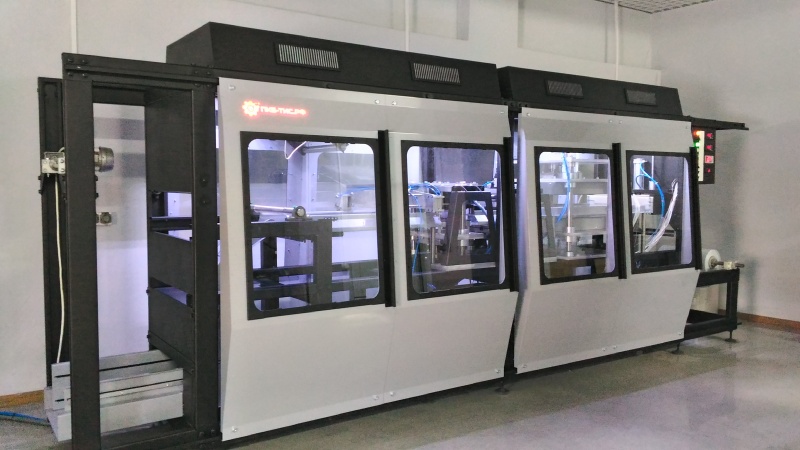

а вот так сегодня
корпус закончил
(а работает он уже с июня)
к концу недели наполню сайт текстом - там будет видео его работы
по РФ такие мало кто производит, а если учесть комплексные характеристики и возможности станка - то я таких производителей вообще не нашел
корпус закончил

про аппарат у стены позже напишу - завтра или послезавтра
там очень интересная штука
симпатичный, чем-то напоминает расфасовочные таблеточные агрегаты))), что интересно у великобритов не принято останавливать железку на обед, так лопатит вхолостую пока операторы кушают. спрашиваю на фига? отвечают - мАркетинг и имидж. Если будет стоять с опущенными крыльями вы, гости и инвесторы, подумаете, что агрегат сломан или заказов нет)))
Ты не прав Александр, такие агрегаты спокойно останавливаются на обеденный час и снова запускаются в работу, здесь очень малое время "разгона", а если держать подогретыми на 50-70% нагреватели то это не скажется на затратах а готовность будет 5 -минутная.
В этом аппарате грамотно поставлена компоновка и и конструкция соответствует общепринятым международным нормам санитарной чистоты, JMP.
Расшифровываю. система "саркофаг" позволяет устанавливать данный аппарат в зонах с повышенной загрязненностью без ухудшения чистоты производимого продукта. А уж если применить зону повышенного давления, то вообще ЛЕПОТА!
Да, тут вы правы. Время разогрева зоны преднагрева до 50 градусов 5 минут, зоны нагрева до 140 градусов - 15 минут. Внутри 4 мощных вентилятора создают нагнетание воздуха через 8 фильтров - по 4 с каждой стороны (на фото видно 4 из них на верхней части аппарата).
Нагреватели сконструированы таким образом, что могут нагревать материал как контактным, так и туннельным способом. Формующий пресс может работать в любом из 3 режимов - 1. Формовка сжатым воздухом, 2. Формовка вакуумом, 3. Комбинированный способ (одновременно сжатый воздух сверху и вакуум снизу).
Аппарат работает без оператора, т.е. бобину поставил, кнопку нажал, и конвейер пашет, пока не кончится бобина пленки, отрыгивая лотки готовыми стопками по заданному в компе количеству лотков в стопке.
Более того, та сторона аппарата, с которой подается пленка, сконструирована таким образом, чтобы в следующем, 2017 году, присоединить к ней экструдер (тоже сами будем делать) и избавиться от необходимости таскать бобины пленки (и покупать пленку, ибо гранулят на 30% дешевле готовой пленки). Экструдер будет подавать готовую ленту сразу в формующий аппарат. То есть с одной стороны в линию засыпаем гранулы, а с другой выходят штабеллированные лотки.
(На фото внизу штабеллированные лотки).
