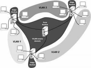

В такой ситуации vlan наше всё и не надо особо с политиками на винде заморачиваться, usb физически можно повыдирать.
В такой ситуации vlan наше всё и не надо особо с политиками на винде заморачиваться, usb физически можно повыдирать.Про виртуальную сеть я выше и написал. А выдирать USB физически из ноута или материнской платы это как? Выпаивать? :))

А с vlan, тут скорее не системный, а в большей степени сетевой администратор пригодится, не так просто бывает их настроить, при этом саму винду можно вообще не трогать, все на уровне маршрутизаторов разруливается.

Настройка влан отключит выход в инет несанкционированный. Можно взять для этого бытовой роутер, поставить dd-wrt прошивку и настроить. Естественно брать надо такой, который позволяет ставить такую прошивку и на который есть стабильная прошивка. Нужен будет сетевик грамотный.

По здравому размышлению, есть путь более элегантный, чем с vlan связываться. Vlan вообще штука не простая, тегированный - нетегированный трафик, транковый маршрутизатор, который потом ещё и с обычным интернетом связать надо, оборудование соответствующее, допустим в микротах надо понимать какая ещё прошивка стоит ибо не каждая под vlan заточена, в банках всё это на cisco в основном делается, поэтому там сетевик и системный администратор две большие разницы.
А если не усложнять, родной vpn спасет и поможет. Два микрота поставить, между ними vpn поднять, тот который на стороне конструкторов пусть динамически IP раздает VPNовские, на компах удалить маршрут по умолчанию у сетевой карты и добавить вручную путь на один адрес - сервера VPN, в автомате прописать, чтобы VPN соединения автоматически поднимались, у пользователей удалить все права на администрирование, таким образом все три фигуранта оказываются в одной VPN сети, а смотрящий, кроме этого ещё и выход в глобальную сеть имеет.
Вот с этим, даже администратор средней руки справится.
