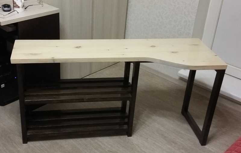

А может, лавочки для обуви в прихожую? У меня сначала такие были требования:
- Прочная. Не должна рушиться, если присядет 100 кг мужичок. Тяжёлые сумки - само собой.
- Ключи, деньги и прочее не должно проваливаться или заваливаться. Это значит, что зазоров между лавкой и стенами быть не должно, т.е. можно её задвинуть в угол вплотную и плинтус этому не мешает.
- Более-менее современный приличный вид.
- Ну-и точно в размер имеющегося простенка. Этот пункт в серии выполнить сложнее, хотя и ничего невозможного нет. Кухонные рабочие поверхности же в размер отпиливают.
Далее возникли дополнительные условия.
- Верхняя полочка должна быть для женской обуви, а нижняя - для мужской. Это потому что если говна нападают с женских ботиночек на мужские, то это чепуха. А наоборот - это драма.
- Значит, женская полочка должна быть выше, ибо женские ботиночки бывают высокие и на каблуке. А мужская - ниже.
- Ну и немного пространства - высокие сапоги поставить, или задвинуть под лавку что-нибудь.
Расходов где-то 500 руб, доски и бруски - третий сорт (но сушёные), морилка отбеливающая, морилка палисандр, клей, лак паркетный, шурупы.
Если потратить примерно день и сделать оснастку и шаблоны, то за смену подобных лавок можно делать штук 8-10.
Ага, потом оказалось что эта лавка является незаменимыми козлами для поклейки обоев, сверления дырок под потолком и даже мытья окон. Прочная, устойчивая. Кстати, разбирается на 4 части путём откручивания 8 шурупув (снаружи они нигде не видны), покупатель может спокойно увести всё на любой машине.

Вот эту лавочку, например. И чему ты так поразился? Чего ты тут узрел недостоверного? Расходы указаны на материал по цене лесобазы, без аренды и зарплаты естественно. Просто помню, примерно сколько чего стоит.
