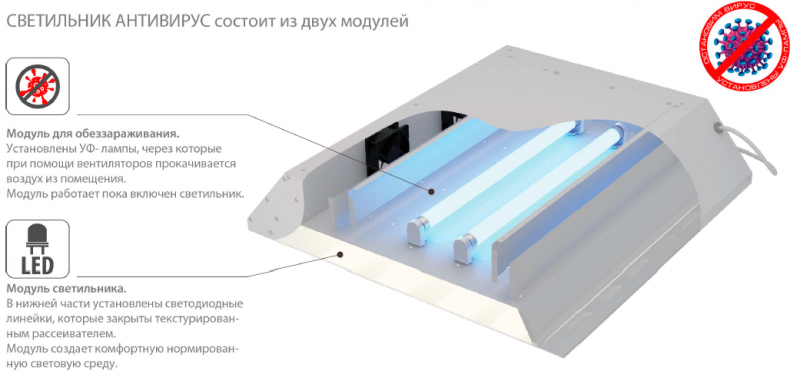

Мне больше нравятся совмещенные с освещением рециркуляторы.
В офисе обычный светильник заменил в армстронге, и вуаля.
Сейчас как раз такими банчу. Вполне не плохо торгуются.
Так на офис 20-30 кв.м. одной на входной группе вполне достаточно в сутки до 20 раз объем прогоняет.
Есть конечно гемор, порой вес тяжеловат для старых потолков, приходится городить усиление крепления. Но рукастый электрик с перфоратором в пять минут решает вопрос.
И место не занимается ящиками.

изделие медицинской техники, имеющее соответствующую регистрацию и проверенную эффективность
что касается твоих игрушек
с точки зрения бизнеса - не вопрос, что ты поймал момент ими побарыжить
с точки зрения охраны здоровья - полное фуфло
мощность 2*8 или 1*15 соответствует облучателю Сибэст-20, а никак не Сибэст-45 или Сибэст-50, которому этот твой чудо-девайс должен был бы соответствовать для заявленной тобой производительности около 50 м3/час ("в сутки до 20 раз объем прогоняет")
так что в этом моменте уже ложь в рекламе
далее... не нравящиеся тебе ящики обычно размещают на высоте 1,5-2 метра от пола, а не на потолке, чтобы обеспечить должную циркуляцию воздуха
и - каждые 500 часов в рециркуляторе протирают лампы и внутреннюю камеру, для чего предусмотрен отдельный индикатор
в твоей штуке - её как под потолок прилепят, так вовнутрь никто никогда больше и не залезет
работает там эта УФ-лампа, не работает, или работает, но покрылась пылью так, что ни хрена уже не излучает - загадка
поэтому - хайп лови, но не думай, что эта штука реально что-то обеззараживает

потолочная хрень "светильник-антивирус" - да, бутафория

Не спорю, сие выглядит как фуфло, и совершенно игрушечно. Но как справедливо отмечено, я всего лишь барыга...это не промышленные, а простые облучатели, пригодные для домашнего использования
---скипано---
Хотя и не понимаю... Лампы те же, объемы разные, форма другая, с фига ли мои офис-коронохлам хуже?
А поэтому, если кого то шпилят за требование наличия "освежителей" и "освежевателей" в офисе, то народ идёт по пути наименьшей цены. Отдать 50к за реальную штуку и надеяться что оно работает, или отдать 25к и так же верить, а если и не верить, то и не жалко потраченного... Психология...
Ну и кстати, ящики у меня так же есть, и дыры для контроля работы ламп тоже есть... Еслив чо!

Хотя и не понимаю... Лампы те же, объемы разные, форма другая, с фига ли мои офис-коронохлам хуже?Могут быть не хуже (чего только случайно и по наитию не делали), а могут при той же мощности ламп быть "вообще ниочем".
1. Требуется правильное соотношение производительности вентиляторов и мощности ламп. Это обеспечивает правильную скороть протяжки воздуха в экспозиционной камере, и соответсвенно правильную плотность УФ-энергии. Ваш тезис на стр 23 "четыре вентилятора повышенной производительности" мне говорит о том, что Вы подобными вещами не заморачивались, а значит, скорее всего, воздух будет пролетать мимо ламп со скоростью, не обеспечивающей того времени, которое нужно для воздействия УФ на биоту.
2. Горизонтальные рециркуляторы требуют входной фильтрации воздуха, иначе камеры и лампы быстро зарастают пылью и теряют эффективность. В схемах рециркуляторов этого не видно.
3. Во встраиваемых рециркуляторах у Вас поток воздуха идет не вдоль ламп, а поперек. Это в разы снижает время экспозиции, особенно с учетом, что ламны установлены на глухих платах. УФ не попадет к входным/выходным отверстиям, а зона максимальной плотности УФ-энегрии (между лампами) сообще не обдувается, вохдух просто проходит ее сверху. Т.е. тут сразу можно сказать - игрушка.

PS Пардон, отвечал GavroliyВообще не претендую на звание "Лучший обеззараживатель по России". Еслив чо...
Так, как средство морального успокоения, пойдет.
Ну и как правильно сказал Алексий, "пардон, но это Россия, тут воздух иной, идут пандемии одна за одной..."
В том смысле что требуют отчитаться, требуют предпринять, требуют потратить, а как и что, никто не объяснил и не проконтролировал.
А я, как уже говорил, "Барыга он, и живёт на даче барыги"...
