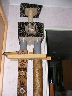

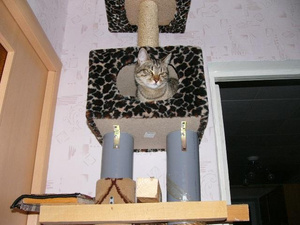

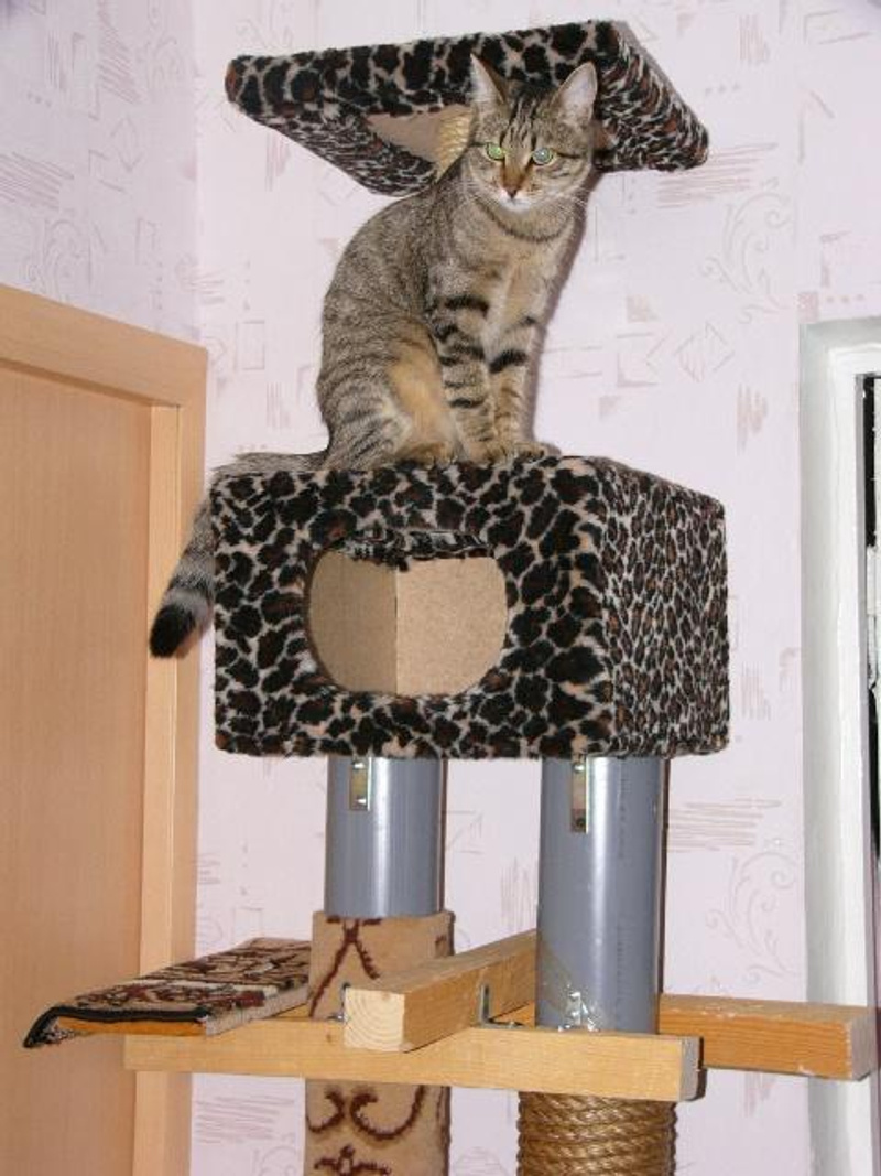

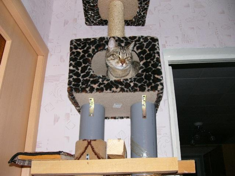

Собрал своему мохнатому чудовищу-подобранцу котодерево (см. аттач). В отличие от магазинных конструкций занимает совсем немного места, куда выше по вертикали (в моем случае - два метра), и намного дешевле. Еще один заметный плюс - отсутствие необходимости превращать стену в дуршлаг: достаточно двух дырок (обошелся бы и одной, но не было под рукой подходящего крепежа).
Материал: три толстых двухметровых доски, две поперечины, три-четыре досочки для полок, десяток уголков, немного шурупов, двухметровая сантехническая труба с хомутами, моток сизалевой веревки, мебельный степлер и пара квадратов ковролина. Получилось вот что:
http://foto.ngs.ru/albums/userpics/11080/cat_tree1.jpg
http://foto.ngs.ru/albums/userpics/11080/cat_tree2.jpg
http://foto.ngs.ru/albums/userpics/11080/cat_tree3.jpg
Проектной документации не дам - делалось по наитию. Но на фото, в принципе, все видно. Перечислю некоторые нюансы, которые могут быть полезны тем, кто захочет собрать что-то аналогичное:
- "Ствол" сделан из пластиковой трубы, плотно обмотанной сизалевой веревкой. Одного мотка хватает почти на два метра. Перед обмоткой полезно наклеить на трубу пару полос двустороннего скотча (торчат на фото снизу) для лучшей фиксации веревки в процессе. К трубе веревка крепится так: делается дырочка, в нее продевается веревка и завязывается толстый узелок. Труба к доскам крепится сантехническими пластиковыми хомутами - этого хватает, конструкция получается весьма прочная.
- Кошки не любят слезать по стволам, поэтому полочки должны выступать перед "стволом" настолько, чтобы животное могло спрыгнуть по полочкам вниз, т. е. сантиметров на 15-20 (глубина полок на фото - около 30 см).
- Расстояние между полочками по вертикали должно быть не более 40 см, чтобы кошке было комфортно как прыгать по ним вниз, так и запрыгивать наверх.
- Рама из досок стоит на полу и привинчена к стене в верхней части, на фото без обивки видны два шурупа.
- Поперечины рамы должны быть достаточно толстыми, чтобы вертикальные доски отстояли от стены на 4-5 см - так животное сможет лазать по торцу доски.
- Между полками и стволом хорошо бы оставить около 10 см расстояния, чтобы животное могло там пролезть. За всех не скажу, но моё не ищет легких путей и почему-то щемится именно со стороны полочки.
- Верхняя полка должна быть больше остальных, чтобы животное могло там спокойно полежать и посмотреть на всё сверху вниз - им это нравится.
- Об обивке подумайте перед окончательной сборкой, обить уже собранную конструкцию невозможно - все равно придется разбирать.
- Владельцам мейн-кунов и манулов габариты и прочностные характеристики рекомендую просчитать самостоятельно

А чем Вы все обтягивали? Где брали материал и почем?Веревку брал в Леруа - моток то ли 20, то ли 30 метров, не помню, рублей за 300... Обивка - обычный ковролин, купил подходящий по цвету остаток со скидкой.
Конструкция-то, в общем, простая, как три рубля, точности не требует и может выполняться любой кривизны руками

? - между трубой и доской, которая за ней - сколько см оставили?
Пересмотрела - не нашла, как трубу к доске хомутами закрепили?

Леопольд
Между трубой и доской почти нисколько. Вроде бы незачем, только место будет лишнее занимать. Хомуты тупо привинчиваются к доске, в них вставляется труба и они защелкиваются. И всего делов

У нас "низенькие" когтеточки и то котьки обожают не только сверху-вниз размяться, но ещё и вокруг столбика, и все лапы задействовать
Между трубой и доской почти нисколько. Вроде бы незачем, только место будет лишнее занимать.Представила, что и вокруг трубу-когтеточки носится
Леопольд
Ага, мое чудовище тоже непременно пытается влезть между полкой и трубой. Пока протискивается, но подрастет же еще чуть-чуть!
Бег вокруг трубы увеличит габариты, а хотелось все-таки что-то компактное соорудить - у меня однешка...

Я посмотрела, что "дальняя доска оббита материалом - вот думаю, котя круги нарезает, после рассмотрела, как "на полу" конструкция стоит - нет, всё плотненько.
На самом деле - если сделать промежуток - много что по другому делать, начиная с крепления трубы, до "нижней" подставки.
