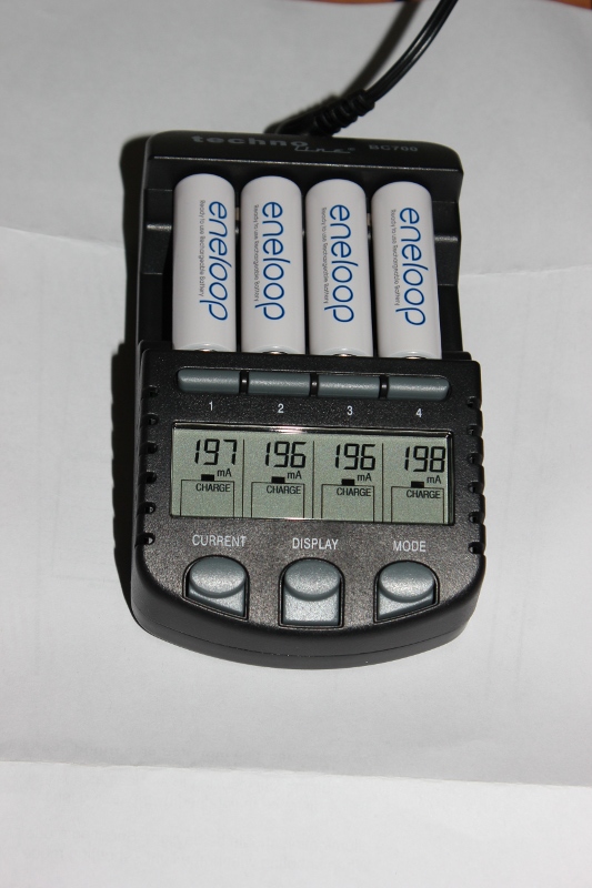

Насчет зарядки новых, у меня SANYO Eneloop HR-3UTGA при паспортной емкости 2000mAh, после покупки все 4 штуки были больше 1900mAh, а это больше 95%.

у меня SANYO Eneloop HR-3UTGA при паспортной емкости 2000mAh, после покупки все 4 штуки были больше 1900mAh, а это больше 95%.Как и чем мерил?

Вставляем и фотаем. А дальше? Как мерил заряд который был у аккумуляторов?
Никак, в процессе освоения.
Поставил на восстановление 250/500, как спецы рекомендовали для только купленых.
Ну не знаю как у Вас так получилось.
Мерил я разные (и Энелупы беленькие) новые, действительно идут заряженные в районе 75% как и пишут производители.
Новые SANYO Eneloop HR-3UTGA вставляем на зарядку и фотаем.Чтобы не было недопонимания - на фотке ток заряда, а не ёмкость аккумуляторов. La Cross ёмкость показывает только после полного заряда.
