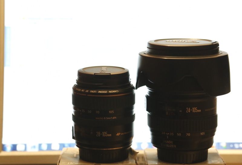

Пока из вариантов вижу только 24-105. На всякий случай спрошу совета, может, что-то просмотрела.28-105\3.5-4.5 - для ФФ очень даже неплохой бюджетный вариант, сейчас стОит порядка 5-6 тыр. Компактен, легок. Также 28-135\3.5-5.6 - порядка 8-9 тыр с рук. Но угол у обоих по сравнению с 24-105 узковат. Из неродных Тамрон 28-75\2.8 и Сигма 24-70\2.8, но с ними лотерея, смотря какой экземпляр попадет
Добавлю - если надо, могу завтра скинуть сравнительные образцы сьемки на 28-105 и 24-105 на одинаковых диафрагмах и фокусных.
Буду признательна.
А как у 28-105 со скоростью АФ? Мне б хотелось не хуже, чем 15-85.
