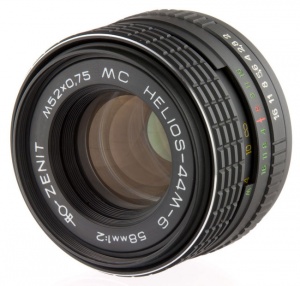

уменя никон д5100.есть идея взять объектив гелиос 44м-6.но так как данный фотик без мотора,то только ручная фокусировка.подскажите,сильно ли замудренно будет работать с этим объективом начинающему фотографу любителю?

начнем с того, что переходник с линзой должен быть
второе, у нас видоискатель маленький, и не покрывает всю площадь кадра, наводится на резкость капец как сложно, зато есть плюсы, фокусировка по зеленой точке очень помогает

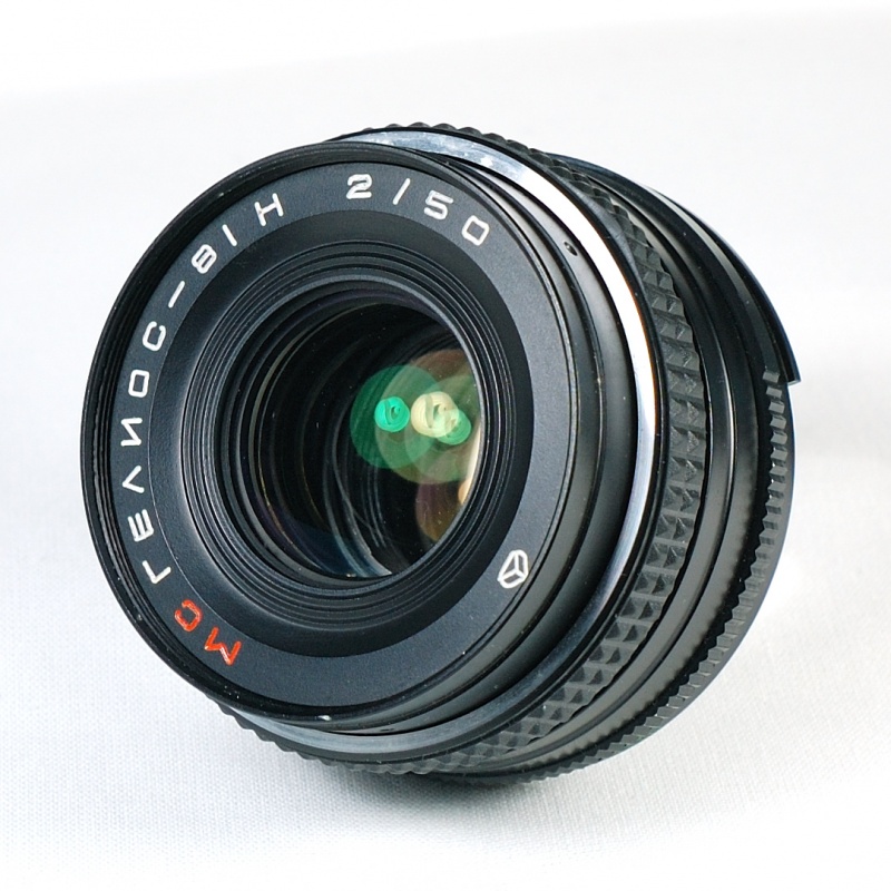

Гелиос 81н будет более подходящий, он от зеркального Киева и байонеты совместимые с Никоном

начнем с того, что переходник с линзой должен бытьспасибо за подсказку!про переходник знаю)))про зеленую точку как раз вчера читала (надо повторить).

Гелиос 81н будет более подходящий, он от зеркального Киева и байонеты совместимые с Никонома почему данная модель более пододящая для никон д5100?

потому что крепление, или байонет, у него никоновский, ставится без всяких переходников

потому что крепление, или байонет, у него никоновский, ставится без всяких переходниковпро крепление понятно.а кроме крепления чем лучше 44 серии?
могу ошибаться,но правильно понимаю что 81Н не поснимаешь особо в квартире,так как пространство маловато будет?

Эмм.. вы совсем-совсем-совсем начинающая?)) смотрим картинки и сравниваем фокусные расстояния - у 81н это 50мм, у Гелиосов 44 = 58.. то есть первый чуток пошире.. на кропе соответственно будут 75 мм и 87мм...

Эмм.. вы совсем-совсем-совсем начинающая?)) смотрим картинки и сравниваем фокусные расстояния - у 81н это 50мм, у Гелиосов 44 = 58.. то есть первый чуток пошире.. на кропе соответственно будут 75 мм и 87мм...ага,почти совсем начинающая)))
еще раз спасибо за разъяснения.и еще вопрос.
кроме как того,что гелиос 81Н можно сразу крепить на никон без переходника,есть еще какое отличие от гелиос 44 серии.качество снимка/краски/боке?а то продается гелиос 81Н в два раза дороже.в среднем за 3000,а гелиос 44 находила за 1000-1500

главный минус в том, что картинку 44 убьет в хлам линза переходника

Вот тут есть описание небольшое 81го, в принципе я с ним согласен. Цена обьясняется тем, что Гелиосов 81н выпущено в разы меньше, чем Зенитовских Гелиосов (на резьбе м42), аппараты Киев в СССР были не так распространены, как Зениты. Ну и видимо качество есть какое-то отличающееся, хотя в пленочную эпоху много снимал и на Киевы и на Зениты, картинка визуально особо не различалась по резкости, а вот цвет у Киева немного уходил в сторону синего (если снималось на слайд). В старом журнале "Советское фото" был как-то подробный обзор тогдашних советских стекол, там приводилась некая формула цветности обьективов, так вот Зенитовские и Киевские различались по цифрам. Ну а если брать стоимость, то за 3000 можно найти б\у родной Никоновский полтинник 50\1.8 и забыть про мучения с ручной фокусировкой )
Гелиос 81Н у меня было 3 шт на 3-х Киевах 17-19. Они заметно лучше Зенитовского Гелиос-44-2 по резкости и картинке.
Из Гелиосов вроде 44-М7 с более высоким разрешением, но разброс качества экземпляров.
