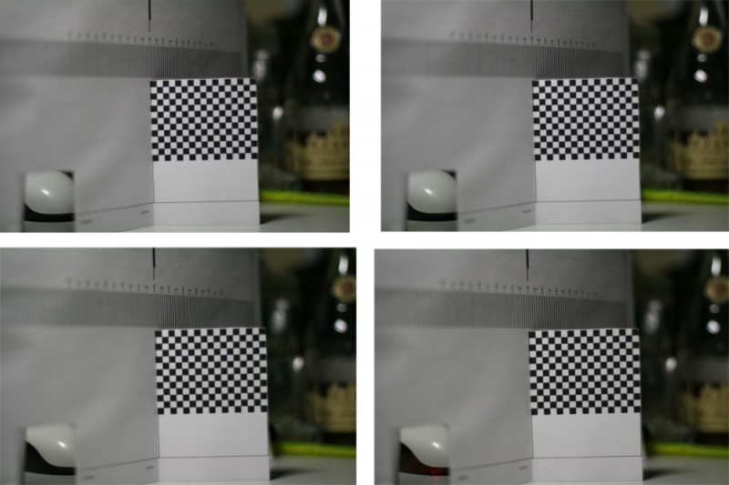

Виктор, вот результат по "ПРАВИЛЬНОМУ ТЕСТУ"
Слева вверху - автофокус с дальнего на ближний.
Вверху справо автофокус с ближнего на дальний
Внизу слева ручная фокусировка "до сигнала" с дальнего на близкий.
Внизу справа ручная фокусировка "до сигнала" с ближнего на дальний.
Victor-885
странник
Я бы тест переснял. Снимки все одинаковы, и везде бэкфокус. Только сама мира плохо освещена и чуть не по центру. Из-за этого плохо читается верхняя шкала. Вспышку расположи по-другому, чтобы свет на миру ложился перпендикулярно. Ну а вообще, похоже, сервиса не избежать. Только не в тот, где уже был. Сдавать надо и объектив и тушку. Хорошие снимки теста нужны чтобы показать их в сервисе, да и самому потом сравнить то, что было, с тем, что сделают. При пересъемке желательно использовать постоянный свет, а не вспышку. Часто красной подсветки бывает недостаточно для точной фокусировки.

Верх лево/право = фикс 50мм фокус с дальнего на ближнее/с ближнего на дальне
Гиз лево/право = зум 24-105мм фокус с дальнего на ближнее/с ближнего на дальне
