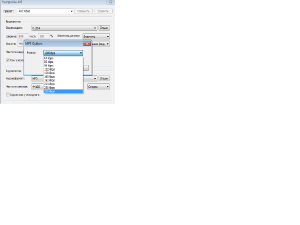

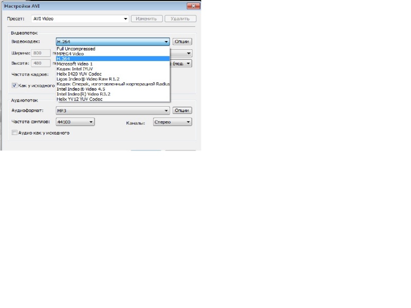

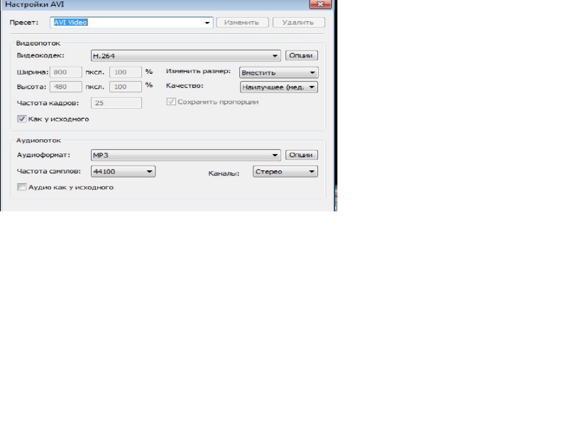

двд филипс на нем написано что читает divxПрекрасно..
а в настройка по умолчанию рисунок см
Но вот вопрос.. Если вам нужен DiVX, То почему у вас в настройке , стоит H264 ? По постому контейнер квиктайм. ( ну или MPEG-4)
Меняйте этот параметр на дивиикс. Надеюсь что что на компе он у вас утановлен . Степень сжатия ставьте ( в настройках кодека , у вас - опции ) , ну хотя бы 2 000. ( это для примера , ставить можно сколько угодно, чем больше тем лучше картинка и больше объем )

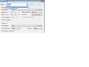

я не говорю что мне надо дивх. я констатирую то что написано на двд, мне нужно что бы везде читалось и на други двд тоже.
не вижу ничего подобного
вот с раскрывающемся меню

Кстати, присмотрелся к вашим картинкам. А чем вам Xvid не угодил ? ( обычно плеера читающие DivX едят и Xvid) Он у вас там есть ( под словом АВИ.)
И еще странно. Я не вижу у вас в системе кодека Дивиикс, как такового.
Он должен был быть в списке там где mpeg-4
если вообще присутствует в системе.
