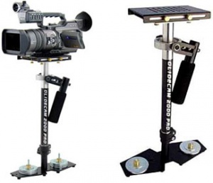

Все это хорошо но я имел ввиду механическое устройство, спасибо за предложенный вариант)
В вашем случае , это точно не стабилизатор.
Глайдкам изобретен уже давно и успешно реализуется даже в бытовых условиях.
В вашем случае , это точно не стабилизатор.Есть одна идея, если все пойдет хорошо, подвешу фото и отчет здесь.
Ссылку пожалуйста)
проще у братьев китайцев купить
Если не путаю здесь вроде ссылки запрещены
Недавно приятель из китая привез своей женщине. Не сам конечно ездил, почтой. Не помню откуда. Проще погуглить.

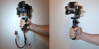

[i]крепление рукоятки можно интегрировать шарнир с возможностью компенсировать движение, вперед и назад + в тоже самое время, сама ручка будет оснащена подшипником. К раме, планирую смонтировать подрамник для крепления камеры под углом.[/i]
Если не путаю здесь вроде ссылки запрещеныПросто доработаем кетайский вариант!![]()

Возможно, что я не до конца понимаю смысл вашей конструкции, но то, что вы нарисовали, не имеет никакого отношения к стабилизаторам. Для того, чтобы разрабатывать такую конструкцию необходимо четко понимать суть метода стабилизации и принцип его работы. Сейчас у вас это всего лишь вложение денег в металл. Ну да, потом можно хотя бы сдать в металлолом.
Вы смотрите на конструкции стабилизаторов не понимая, что вся эта приблуда стабилизируется не механически, а электронными датчиками положения, процессорами и исполнительными электродвигателями. Именно поэтому их "курятники" так шикарно работают. Если вы не планируете использовать электронные методы стабилизации, то вам придется отказаться от этого ящика. Не тратьте зря деньги. Я вам уже писал, что проще купить стедикам или хотя бы найти его чертежи и повторить конструкцию. Но удачно повторить, иначе будет проще и пользоваться покупным стедикамом.
Работа механических систем стабилизации основана на принципе баланса, на принципах противовесов. В вашей же конструкции этим и не пахнет. Вы повторяете то, что видели на картинках, а то, что не видно - то не повторяете. Тогда уж лучше кооперируйтесь с Павлом Сергеевичем и делайте достойную вещь.
