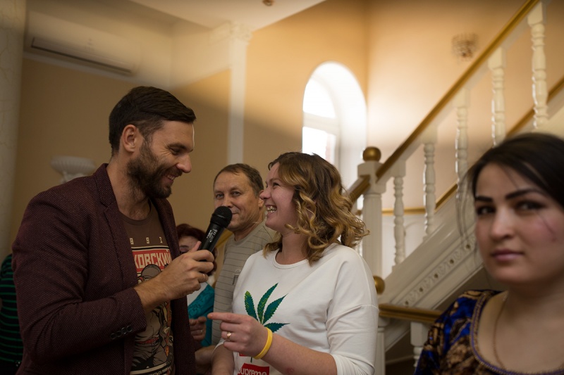

Поставьте диагноз по фото. Последний кадр перед смертью)

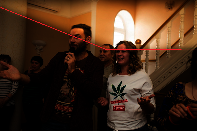

У меня мысли на шторки и затвор. Судя по освещению кадра со вспышкой. В понедельник сервис обещал ответить.
Err 20 показал, это может быть как затвор, так и блок управления зеркалами, как сказал инженер.

Я, возможно, что-то не догоняю, о чем вы спрашиваете, но если вопрос касался резкой границы освещения, то это просто так легла тень от вспышки. Это именно тень, а не затвор. Затвор бы не дал ломаную линию тени. Вспышка работала в потолок, соответственно, и свет был ограничен ее техническими возможностями. Уверен, что если вы повторно сделаете такой же снимок, то все будет нормально, При условии, что вспышку направите как следует.
Очень понравился нос в микрофоне. )))

Три последних кадра такие. До этого ни одного. При этом была вибрация и как бы эхо при срабатывании затвора.
Про нос - репортаж, повлиять невозможно. Это последний кадр, не до художественности.

Три последних кадра такие...Маша, я не говорю об ошибке №20. Я говорю о том снимке, который вы нам показали. На этом снимке нет дефекта работы аппарата. Есть дефект установки вспышки. Рассмотрите сам снимок, там четко видно, куда попал свет, а где его нет. Именно ломаная линия и говорит, что это просто неправильно направленная вспышка. Вы спокойно могли все три кадра так снять.

Дефект работы затвора - четкая граница света и тени параллельная сторонам кадра и при этом прямая, а не ломаная.

Я не верю, что так лег свет. Плюс там шевеленка неожиданно, видимо, камера тряслась. Как после смерти при включении сейчас.
Затвор лежит. Надеюсь, что он. Пытаюсь хоть как-то выяснить, что случилось.
Причём на первом из последних кадров уголок так засвечен, на втором больше и на третьем больше всего.

Покажите остальные снимки, потому что на этом дефекта нет.

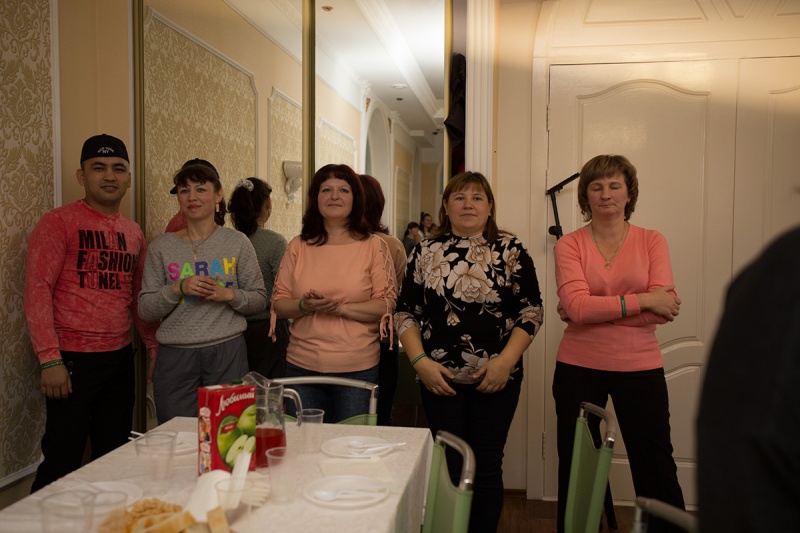

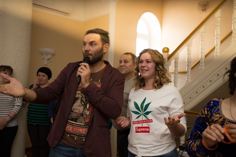

Вот фото до проблемы. И последние. Все исходники. Положение вспышки неизменно было как и настройки.
История жизни и смерти в 5 кадрах))))))

Маша, ну вы же фотограф и сами должны видеть, что на дефектных снимках нет дефекта затвора. Это только дефект освещения. Ну рассмотрите внимательно: там, где более яркая освещенность - там есть прямой свет от вспышки, даже блик есть. А там, где более темная зона - свет рассеянный и без бликов. То есть там прямого света вспышки нет совсем. Вот вам и разница в яркости.

именно, это не затвор
затвор - прямая
а почему трясется и пищит...много возможных причин, может шторки заклинило в каком промежуточном положении
у меня было такое, открыл, увидел, пинцетом аккуратно вернул в дефолтное положение - камера вылечилась

...что на дефектных снимках нет дефекта затвора. Это только дефект освещения...Последний снимок это опровергает. Как дефект вспышки, дающий границу на заднем плане, даёт ровно такую-же границу, без всяких изломов на переднем? Чётко видно, граница со стен идёт через головы, НЕ ПРЕЛОМЛЯЯСЬ. Такое может быть, если источник света расположен чётко в центре объектива( что крайне маловероятно, как я понимаю) либо, когда зашторивание происходит между матрицей и объективом, что весьма вероятно похоже на затвор. Это мнение полного профана в светописи, если что.
Да да, эта ломаная линия и смутила. Причем на третьем с конца кадра засвечен уголок, потом на втором выдал уже ошибку и вибрацию и такая линия. После перезапуска фотоаппарата на третьем кадре с такой же полосой все закончилось.
Но шторки затвора идут равномерно, по идее должна быть ровная полоса. Я прошерстила на этот счет. Как и то, что проблемы со шторками у 6д вероятны.
Еще и смаз по границе подозрителен и совсем не похож на дефект освещения. Короче, убедить меня в том, что это дефект положения вспышки, не получилось. Слишком много снимаю с ней, чтобы примерно понимать, как оно.
Думаю, что шторка или завернулась или что, не срабатывая вовремя, поэтому верх пересвечен (вот почему с заломом), а низ недоэкспонирован и уже без вспышки (параметры съемки не дадут черного поля, т.к. исо 400 и f2.8 в относительно светлом зале).
