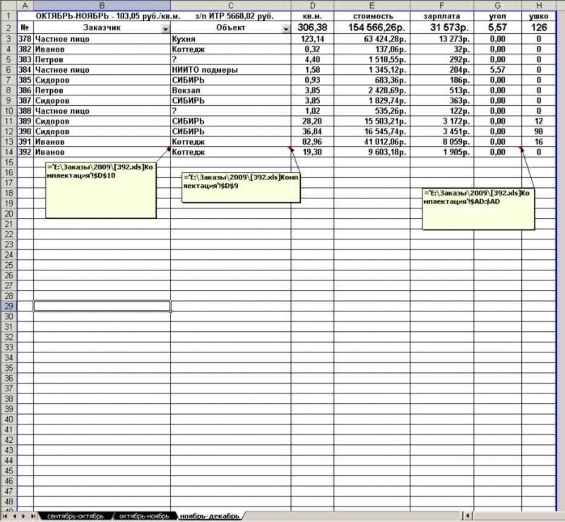

Существует файл в котром собираются данные из каталога с файлами 1.xls, 2.xls, 3.xls... т.е. из каждого файла берутся определенные данные. Необходимо автоматизировать этот процесс, дабы исключить "человеческий фактор" в заполнении. Понятно что нужен макрос, но мне он что-то не дается... В прицепе скрин файла в котором собираются данные. Думаю, что кто-нибудь уже решал подобное. Заранее благодарю за помощь.

В колонке "А" номера (они-же названия) файлов, они формируются обычным заполнением, но иногда вручную может вставляется цифра идущая не по порядку (но это можно и опустить, т.к. одну-две строчки можно заполнить и вручную).
Задача получается такая: пользователь заполняет колонку с названиями/номерами файлов, затем запускает макрос который заполняет остальные колонки данными из соответсвующих файлов, затем макрос останавливается, заполнив последнюю ячейку, в строке с последним введенным номером.

Спасибо, подобное видел, но немного не то. Макрос должен располагаться в том же файле куда собираются данные, данные нужные для сбора в файлах располагаются на определенных ячейках и листах, а не все ячейки, просматривать надо не все файлы из директории, а только определенного диапазона, который задаст пользователь в первом столбце, кроме того, должны браться не просто данные из ячеек, а допустим сумма диапазона ячеек...
