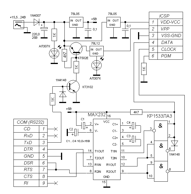

Всем привет! Нужно прошить два микроконтроллера PIC16F690 и PIC16F873A. Есть микросхемы и .hex файлы для них. Кто сможет помочь, отзовитесь!!!
Если никто не откликнется, посмотрю вечером влезут ли они у меня. Контроллеры в DIP? Сколько ног?

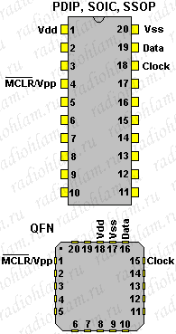

Корпуса диповские, 20 и 28 ног. Собрал extrapic, перепрошил ради эксперимента pic16f628a, вроде получилось. Не могу найти три сигнала для 690го. Схему программера прилагаю. НЕ могу найти DATA, CLOCK,PGM. Подскажи если знаешь. Заранее благодарен!
Правильно я понял: PGM можно не подключать?

Спасибо, буду пробовать!
Что получится, отпишусь
Что получится, отпишусьПрошить, вроде прошились. Программа прошивки читает новые кода. В схеме пока не проверял, еще не спаял.

В каком корпусе контроллер?
(PDIP, SOIC, SSOP, QFN)
