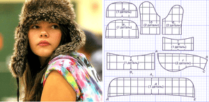

девочки, захотела сшить вот такую шапку, нашла в интернете выкройку, она гуляет с одного сайта на другой, и ни на одном сайте нет инструкции КАК это шить. я кое-что соображаю, но так много вопросов... Может кто-нибудь поможет?
а в чем вопрос? поясните? выкройка вроде дана

В меня тоже можно кинуть, а как вы поняли, что не пойдет?
Nafty
Худенькое детское личико нужно для такой тяжелой мужской шапки
Иначе перебор по массе будет. Да кстати, и голова маленькая нужна.

Это давно всем известная,так называемая "Зимушка",могу дать некоторые советы в личке
а в чем вопрос? поясните? выкройка вроде данане могу понять какие детали чем являются и какими местами их между собой соединять ))![]()

я вот тоже глядела-глядела на эту схему... да так и не поняла: половина меток стоит, половина нет. Непонятно что с чем соединять...
Пойдите к скорняку со своим мехом, вам нормально сошьют. Сами не парьтесь...оверлока то у вас поди нет
А на фото одна из самых простых моделек, ушанки шить очень просто.
А здесь (по-поводу оверлока) можно ой как поспорить.Я более 10 лет занималась пошивом головных уборов и на руках тоже шила,получалось ничуть не хуже ,чем на машине .

Выкроите детали из какой-нибудь ненужной ткани, можно из старого махрового полотенца (так больше на мех похоже будет)
и попробуйте сшить. Может быть окажется, что выкройка вообще незвестно от чего, а не от шапки.
Скажем, она похожа на выкройку шапки. У меня был случай- подруга раз притащила выкройку, которую тоже выискала где-то в интернете, уверяла, что шапка. Правда, когда мы с ней сшили из обрезков это изделие, то оказалась, что шапка эта не для головы, а скорее на чайник.
Так что лучше сначала попробовать на каком-нибудь дрянном материале, да и когда в руках детали, то как-то нагляднее, чем просто выкройку на картинке рассматривать.

Мне мама щас рассказала про эту выкройку...значит, слушайте:
а - козырек. Лицевая и подлицевая часть. Лицевая всегда больше. Ну тут понятно все.
б - уши. Также лиц. и подлиц. Для выкройки ух противоположного направления нужно их перевернуть.
в - задинка. Большая и маленькая. Маленькая - которая ниже всех, над шеей.
д - части головы. Ту, которая похожа на ложку, надо раскраивать 100%, на выкройке только половина изображена. Это макушка.
Ну вроде все

Вот очень даже правильно мама рассказала ,я уж не стала тут более подробно расписывать что и для чего,если человек считает ,что прежде нужно сшить из полотенца ,то пусть шьёт

спасибо! совместными усилиями складывается картинка
