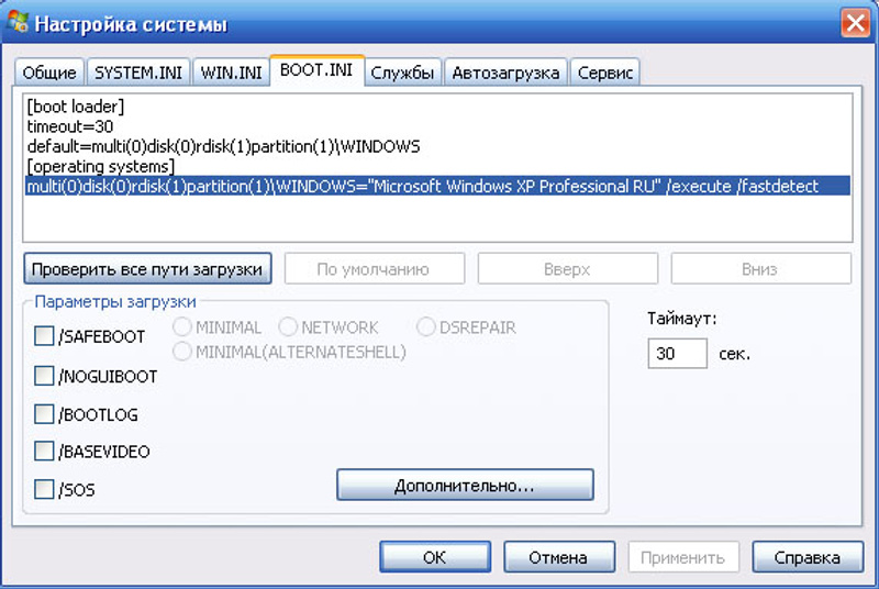

а msconfig поковырять и удалить все пути загрузки, кроме одного - с hdd?
а msconfig поковырять и удалить все пути загрузки, кроме одного - с hdd?Так она и так вроде к HDD обращается.. Тока может по умолчанию пытается именно с диска С грузица? А у меня винда на D встала.. Или нет?
надо из списка путей загрузки удалить все, кроме загрузки с диска d, тогда к другим разделам загрузчик вообще не будет обращаться
надо из списка путей загрузки удалить все, кроме загрузки с диска d, тогда к другим разделам загрузчик вообще не будет обращатьсяДа... Знать бы ещё где как.. Это в биосе где-то прописано?
Пуск-Выполнить-msconfig (это название утилиты, вбить руками с клавиатуры)-вкладка BOOT.INI-кнопка "проверить все пути загрузки"
потом загрузку с диска "с:" и cd-rom удалить и перезагрузиться, после перезагрузки выпадет информационное окно, в нем выставить галочку, чтоб больше не повторялось при каждой загрузке
ну и в БИОСе нужно выставить приоритет загрузки с hdd

Рано обрадовался.. :(,, При нажатии на кнопку Проверить все пути загрузки - появляется окошко: Все пути загрузки в файле BOOT.INI для операционных систем Майкрософт корректны.
Может ещё какие варианты есть?
ну правильно, они корректны, только их несколько
надо оставить только тот, который указывает на загрузку с диска d
ну правильно, они корректны, только их несколькоЁлы-палы, а как это сделать то?? Табличку эту всю излазил, ни чего подобного не увидел..
Справа от кнопки "Проверить все пути загрузки" есть кнопки "Вверх", "Вниз", "По умолчанию".
Нужно подвигать ваши 3 пути загрузки кнопками "Вверх" или "Вниз" и несколько раз перегрузиться до тех пор, пока не загрузиться сразу с нужного раздела (диска d), встать на строку с этим разделом (она будет верхней в списке) и нажать "По умолчанию".
правой кнопкой на иконке "Мой компьютер" - Свойства - вкладка "Дополнительно" - блок "Загрузка и восстановление системы, отладочная информация" - кнопка "Параметры" - окно "Операционная система, загружаемая по умолчанию".
Ура! Всё заработало. Короче так, в биосе, где выбирал First, Second и др. девайсы есть ещё пунктик Hard Disk Boot Priority. В нем пара строчек ST.. чего-то-там. В общем выбрал другую и все заработало! Всем спасибо за советы!
