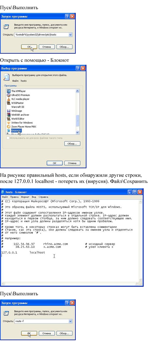

Все Вам правильно сказали. Только чтобы не колупаться в регедите можно выполнить комманду.
1) Проверьте файл hosts: Пуск\Выполнить "%windir%\system32\drivers\etc\hosts" (в диалоге "открыть с помощью" - блокнота)
2) Дайте комманду Пуск\Выполнить "route -f"
