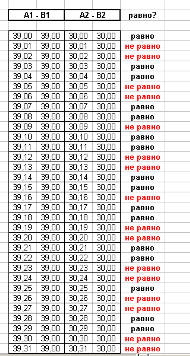

Пользуюсь данным сервисом.
Подбивал тут кой-какие денежные дела.
Вот таблица
Вдруг выскочила единица в 12-м разряде. Простое сложение-вычитание, никаких делений.
Возникает после ввода чисел в 14 и 15-й строках.
Как исправить, понятно, выставить разрядность.
Но сам баг прикалывает. "Сэмь-восэмь, гдэ-то так..."
Неужто никто из их программеров не писал ни разу программу "Калькулятор"?
Или у них другая арифметика, не по Магницкому?

=ЕСЛИ(((RC[-4]-RC[-3]) = (RC[-2]-RC[-1]));"равно";"не равно")

Заметьте, формула, дающая "52% точности решения" (формулировка эта прекрасна сама по себе) написана вами лично.Допустим, не мной, но разница не велика!
Я конечный пользователь продукта Excel (вовсе не программист) и этот самый инструмент (продукт) должен отрабатывать на 100%, а не как сейчас на 52%.
Я должен его использовать, а он должен при этом работать всегда правильно, что в данном кокретном примере НЕ наблюдается при правильной логике построения - этого быть не должно.
Это всё-равно, что бы вам машину сделали с тормозами, работающими только на половине возможных скоростей и вам же ставили в вину, что вы хотите ездить с точностью до 0,1 км/час, не учитывая особенности сконструированного авто. Инженеров такого авто признали бы идиотами безоговорочно, а в отношении программеров, сделавших аналогичное у вас есть какие-то возражения?

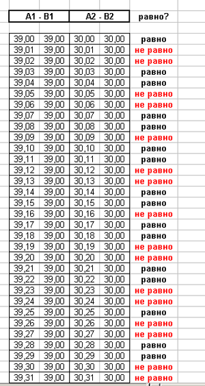

Cel, вы уже покажете ваш xls-файл с примеромВо вложении.
...Во вложении.Как-то сразу не сообразил, что здесь имеет место некорректное использование логической функции
IF фактически производит побитовое сравнение (что позволяет сравнивать, например, текстовые строки), для вещественных чисел проверка на равенство может быть проблематична - следует проверять на больше/меньше (тем более с учётом возможности появления машинного нуля).
Их возможных вариантов - сравнивать не разницы вида "(RC[-4]-RC[-3])", но их округлённые (до нужного числа знаков) значения, по принципу
IF((ROUND(A;2) - (ROUND(B;2)) = 0);"равно";"не равно")
где
A=RC[-4]-RC[-3]
B=RC[-2]-RC[-1]
соответственно. В общем случае следует думать, какую из имеющихся функций округления дОлжно использовать.
Если посмотреть результаты вычисления разницы с отображением достаточного количества знаков, хорошо видно, откуда берётся "странный" результат.
К сожалению, в help'е по Excel'ю этого не нашёл (во всяком случае, сразу) - пожалуй, это можно отнести к серьёзному упущению, хотя не знаю, насколько это часто встречается.
Относительно "автоматизации" - таки невозможно, ибо неизвестен характер проводимых вычислений/требуемая точность (грубый пример - те же тормоза: ступенчатое срабатывание в каких-то случаях может быть полезно, в каких-то безразлично, но может и привести к проблемам, потому делается "на усмотрение пользователя"
).хорошо видно, откуда берётся "странный" результатДа откуда берётся всё понятно и 100 раз расписано по ссылке на первой странице.
Вопрос то в том почему? он вообще имеет право там появится. (Не имеет)
Нам же не конкретный пример надо решить, а иметь универсальный инструмен, дающий одинаковые результаты при математических вычислениях с одинаковыми алгоритмами, составленными с математической логикой.
сравнивать не разницы вида "(RC[-4]-RC[-3])", но их округлённые (до нужного числа знаков) значенияОпять же тут косяк Excel. Если следовать логике с неизвестным характером, то почему промежуточный результат, занесённый в ячейку без всяких ухищрений с округлением со стороны пользователя безжалостно округляется, независимо от "характера". При этом в данном примере сравнение результатов из ячеек (с большим количеством знаков после запятой) уже даёт правильный результат. Разве не следует вышепомянутую функцию сравненя реализовывать аналогично, с заданной точностью вычисления?
Ведь всем известно, что "от перемены мест слагаемых сумма не меняется", а вот у Майкрософта получается по другому.
Можно долго оправдывать отсутствие логики тем, что это тоже своеобразная "логика", но результаты-то получаются неверными. Да и логика должна быть человеческой, а не машинной. С чего и начинал свои посты в этой теме.
...иметь универсальный инструмен, дающий одинаковые результаты при математических вычислениях...Нельзя создать абсолютный универсальный инструмент - хотя бы по причине принципиальной невозможности вести вычисления с бесконечной точностью; заданную же точность кто-то должен задать, что и входит в обязанности конкретного пользователя
...Разве не следует вышепомянутую функцию сравненя реализовывать аналогично, с заданной точностью вычисления?...
Для компьютера не существует чисел вида "123,45"/"12,345" (чисто человеческая выдумка для "красоты") - в каждом случае это "0,12345E(соответствующая степень)": автоматически ограничить можно только количество значащих цифр, что способно привести к интересным эффектам вида 1000. - 1. = 1000.; при этом для целых чисел результат будет-таки 999
Из простых примеров - результат (1/3)*3 равен единице только в том случае, если "вычислителю" известна формула; умножая на 3 полученное (откуда-то) число 0,3333, пользователь должен самостоятельно решать, следует ли результат округлить до единицы, или же оставить как есть, поскольку такое решение может существенно сказаться на некоем окончательном результате вычислений; никакой Microsoft ничего не изменит без патентованных предсказателей (вернее, без придания Excel'ю способностей предсказания).
Гипер-Excel, умеющий решать подобные проблемы, не будет нуждаться в нелепом биологическом придатке для давления кнопок
Во вложении.Хм, "точность как на экране" и впрямь не помогает почему-то.

Приход/расход как раз настраивается, беда с операцией сравнения. Похоже она не учитывает настроенные параметры расчетов в Excel.
Решается, понятно, своей функцией на VBA

Если вы смотрели пример, то там формат ячеек именно числовой, но в логической операции на промежуточные значения ничто не влияет - ни выставление точности расчёта в настройках, не "как на экране".
Это сродни, если бы вам приходилось каждый раз при переключении канала ТВ подстраивать его частоту, т.к. цифровая память тюнера не может помнить точно её аналоговое значение.
Если значения результатов промежуточной операции выводить в ячейки с заданной точностью 12-15 знаков после запятой (в настройках соответственно настроить), то они будут одинаковы.
Так какого рожна эта точно не прменяется, если результаты не пишутся в ячейку?
