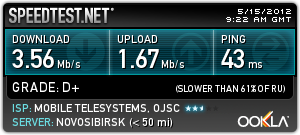

Наступил дачный сезон, актуальность ГПРС за городом начинает расти.
Первые вылазки показали, что подготовился не плохо.
Взял параболу 0.6м на место облучателя поставил модем.
Без тарелки меньше 1 Мбит.
Бюджетно и работать теперь могу на природе.
Только БС муторно искать и на нее направлять. Их несколько вокруг и выбрать на какой будет скорость максимальна до сих пор не могу.

Судя по всему из-за близости к аэропорту БС стоят низко и не большой мощности обслуживая именно постоянно живущих в округе. А от сюда сигнал слабенький, но антенна позволяет зацепиться за конкретную БС. Есть БС за от которой сигнал -81дб, а скорости ни какой а на другую БС там сигнал уже послабже но скорость за 4Мб выходит.
