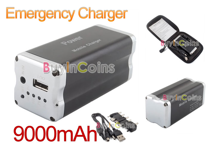

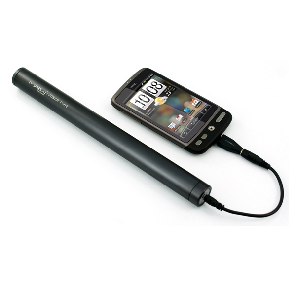

В общем ткните пальцем в модель внешней батареи. Нужна для смарта что бы его использовать для GPS. По емкости чем больше тем лучше и желательно в виде цилиндра.
Первая картинка это Power Tube 6600
Вторая "кетайский" ноунейм
Третья тоже "кетайский" ноунейм, но уже с более менее нормальной емкостью (если написанное правда) и с неудобным корпусом.
Вот нужно как первая, подешевле и с большой емкостью, и такую форму проще всего закрепить.

нужно как первая, подешевле и с большой емкостью, и такую форму проще всего закрепить.В чём проблема запихать/закатать в трубку 4 аккумулятора требуемой ёмкости и прицепить USB проводок или гнездо?
Дёшево и сердито.
Начиная от лёгких АА на 2400-2500 mAh до большого калибра (если требуется).

Да думал уже заколхозить. Тем более там есть место под три 18650. Но там собственно просто так не припаять провода, там надо ограничивать токи заряд/разряд. По сути взять платку из фабричной батарейки. Поэтому этот вариант на последок оставлю.

На самом деле все проще. Первый вариант практически подходит для некоторых видов крепления насоса. А колхоз заключаетсяв том что аккумы прячут в трубу под седушкой, а платку в задний фонарь.
В принципе для колхоза нашел запчасти на 500 рублей у китайцев, а первый вариант только по ценам для любителей яблок. Видимо все таки подожду месяца полтора.

там надо ограничивать токи заряд/разряд. По сути взять платку из фабричной батарейки.Если вы про заряд батареи из аккумуляторов, соединённых последовательно, то этого настоятельно не надо делать! Заряжать надо по отдельности!
Аккумуляторы живут гораздо дольше, когда заряжаются по одному элементу, т.к. в батарее всегда будет "слабое звено" с наибольшим внутренним сопротивлением, которое и выйдет из строя после нескольких десятков зарядок, т.к. на нём всегда будет превышение напряжения, приводящее к повышенному нагреву, приводящие к увеличению внутреннего сопротивления - круг замкнулся! (по этой причине в ноутовских батареях контроль отдельных банок и то аккумы живут мньше отдельных).
Энерджайзер
Про раздельную зарядку я знаю. Там на плате как раз под каждый элемент 18650 своя пара контактов. Просто я думал может есть дешевый аналог Повертуба, а оказалось нет, и покупать его я смысла не вижу. С Китая закажу, как раз к июню привезут.
