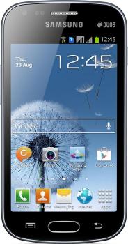

Прибыло в нашем полку смартфона с тачем.
Держались долго, нужна была практичная звонилка-
поддались моде и...
Выяснилось:
1.у нас большие уши
2.у нас большие щёки
3.корейцы очень маленькие люди
При любом звонке происходит самопроизвольное нажатие клавиш в любых меню:
включается вай-фай, отключается микрофон, разъединяется вызов, габираются цифры, входит
смартфон в интернет... И ещё есть куча дось=тупных ушам-щекам кнопок и функций.
Может это только у нас?
Как бороться с прибором из страны Кореи, произведённым под Пекином?
Это брак или естественное состояние смартфона?

По хорошему, должен быть датчик приближения, по сигналу от которого тачскрин блокируется, и размер щёк/ушей и прочего перестаёт играть какую-либо роль
Вот я и пытаюсь понять - что есть для этого?
Датчик - хорошо.
Инструкция - полный отстой, хотя всё проверено-такого нет.
Может кто имает Самсунг 7562- как удалить эту проблему?
Датчик - хорошо.
Для начала я бы проверил, работает ли вообще датчик приближения. Датчик - это те две близко расположенные "дырдочки" сверху слева над экраном, рядом с динамиком. Щас моего гнусмаса близко нет, не могу сказать точное название программы для снятия показаний с датчика (склероз у меня
), но Вам никто не мешает загуглить.
), но Вам никто не мешает загуглить.Это брак или естественное состояние смартфона?У моего китайца отсутствуют описанные дефекты, т.к. тач неактивен, когда экран погашен, а он гаснет от датчика приближения.
Проверьте на своём его работу.

Где включается датчик приближения?
Если он есть и выключен-то невесело.
Для выхода поставлена дезактивация
экрана на минимум-а это 15 секунд
телефоном в 100 грамм на весу около
лицевой морды

Нашёл отключенный датчик:
бесконтактный датчик во время вызовов!
Думается он по умолчанию должен работать...
В чём вся хитрость-он не в общих настройках.
Все настройки разбросаны по телефону...
епть!
епть!
Нашёл отключенный датчик:У меня работал умолчально.
Все, проблема решена?
Вроде да.
