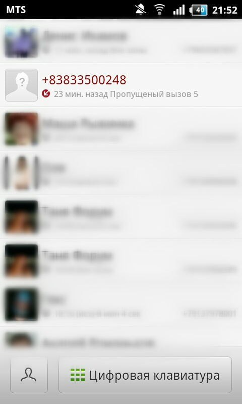

что за номер?

По вашему вопросу могу сказать (если не фантазировать), что на картинке пропущенный вызов с городского номера 350-02-48.

городской, начинающийся с +8? У РФ всю жизнь +7 был код страны.
Хотя, если это был звонок с IP телефона - то криво прописан CID в настройках шлюза.
Очень внимательно писал?..
+8 тебя не смусчает?:-)
Тоже про кривые настройки сказали...выходит мтс тоже определяет криво.
Не. МТС тут не при чем. Если какой-нибудь корявистый FXO шлюз прицеплен к чему-нибудь астерискообразному, настроенному "на отвали" околоплечевыми тентаклями при полном отсутствии межушного ганглия - то в поле CID для линии может быть прописан некорректный (да и вообще любой!) номер. И именно он, а не реально присвоенный линии, будет передаваться абоненту. Кстати, надо попробовать - должно получиться...

попытался приделать корявый CID - не вышло, блин... тогда я даже и не знаю, с чего там +8 нарисовалось
Мне вчера позвонили с номера +83833259871 и попросили "принять факс"..)))
Не все SIP операторы позволяют прописывать произвольный CID. Я на работе (и дома для себя) установил Asterisk и 3CX - ни один не позволяет передать левый номер. Т.е. они игнорируют CID, указанный пользователем (Youmagic, SipNET, Неотелеком). Но вот был пару лет назад EzTalk - там можно было прописать любой номер. Сам тестировал - прописал номер 02 - позвонил на мобилу и номер определился как +02 (видимо, "+" рисует сам телефон). Так что скорее всего вызов был через оператора VoIP. Просто какой-то криворукий админ не знает спецификации E.164 или был рассчёт на звонки "домашним" абонентам (у Ростелекома входящий номер определяется как "8" или 810, если международный)

У меня определяется как 383*******, 913*******... Т.е. без корректировки номера перезвонить сразу нельзя. А вот на такие криворукозаданные с восьмёркой впереди, как раз можно без корректировки.
я на трех вариантах пробовал - на астериске 2.4, на 3cx свеженьком и на bluebox, все с fxo шлюзом dlink и каким-то китайческим GoIP.
CID как в софте, так и в железяках прописывал - не получилось...
я, кажется, написал пикселями по экрану - в проведенном эксперименте я сам себе VoIP оператор.
в проведенном эксперименте я сам себе VoIP оператор.Вы сами приземляете свой звонок через FXO шлюз в медь, в этом случае CID не передается на станцию. Станция сама подставляет номер соответствующий порту. CID можно передать только по цифровому стыку, бодь то E1 или войп. Правильные операторы недадут вам предоставить корявый номер, звонок будет либо отвергнут, либо станция сама подставит правильный номер. Есть конечно криворукии конторы, либо те, кто дает такую возможность намерянно, но по стандартам, оператор вызываемого абонента, может проверить маршрут по номеру и если такого маршрута несуществует, отказать в приеме звонка.
