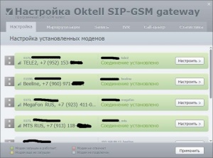

Для голоса используются обычные 3G модемы поддерживающие звонки. Втыкаются в usb порты любого системника. Покупается лицензия любой нормальной АТС и настраивается на этом пк. Для преобразования городской сети FXO любая железяка. Ну и главное либо самому разобраться, либо попросить нормального программера все это поднять. Реальная экономия. В той организации где я работал используется мультифон от мегафона для выхода на сотовый номер, городской номер и 8800 от Билайна. Все функции выполняет один системник, организация здорово экономит по сравнению с обычной переадресацией.

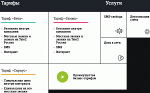

"Оранжевый" - это "Сириус"?Оранжевый для физиков, слегонца ступил.

На самом деле ломается практически все. Октелл тот ломанули перебором паролей (а они там были генереные 12значки). А дальше - "я, типа, местный акк, только я далеко сижу. И хочу позвонить туда-то". Ну говорю же - рукожоп настраивал, не смог его за NAT упихать. Рукожоп этот "контакт-центр" зовется, если что.

Оранжевый для физиков, слегонца ступил.У них нет ничего интересного для юриков. 800 минут или повременка.

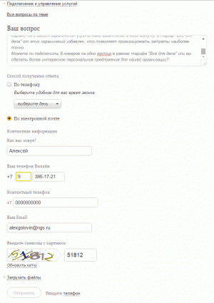

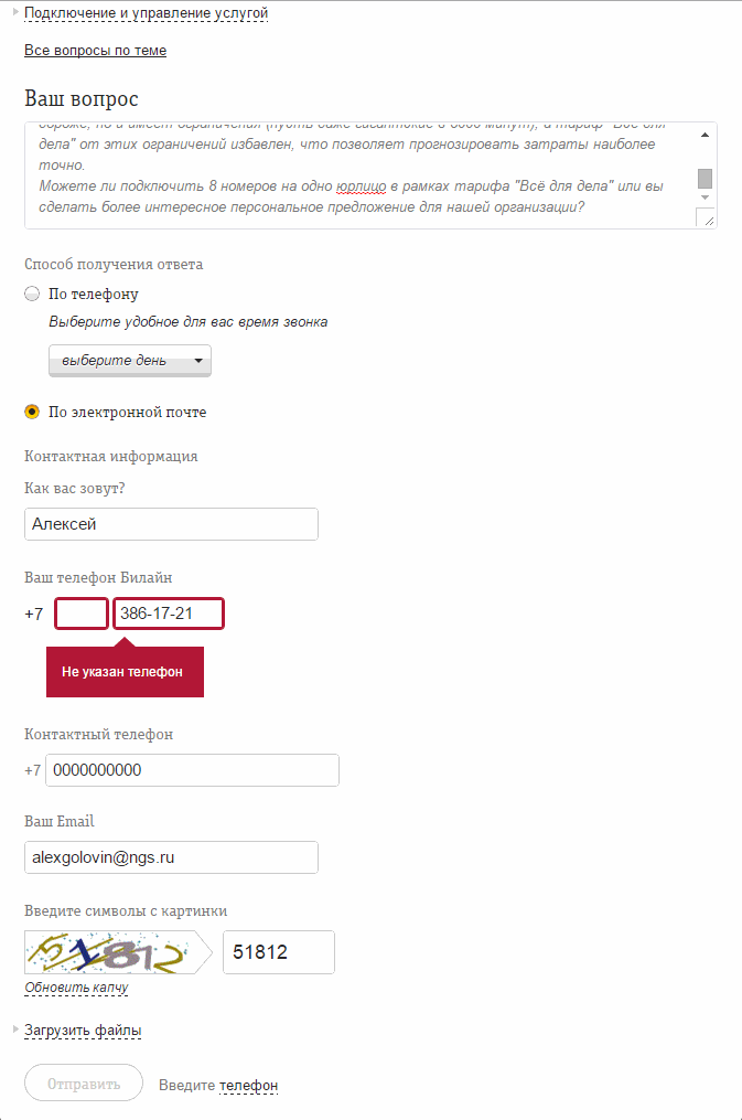

И вот тут интересные штуки вылезли. Разослал письма (обратную связь) всем операторам еще в пятницу. Ну, пятница-тяпница, менеджерские загулы, пораньше с работы - все понимаю. В понедельник начали сыпаться уточняющие вопросы типа сообщите ваш ИНН. Уточнил. Созвонились. Уточнил еще больше.
МТС передал все и сразу - сколько могут скинуть, какие документы и каков процесс оформления. Теле2 отвалился по неимению правильного тарифа. А вот остальные оба два...
Уже среда, а пришли только ответы роботов, что обращения переданы в корп. отделы. И ни ответа, ни привета. Сколько они там будут рассматривать - одному ктулху известно.
