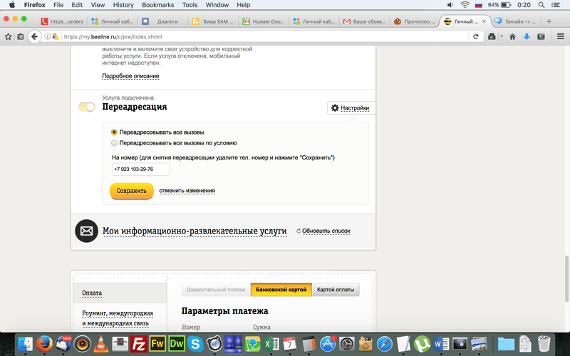

Мне кажется тут два варианта один Вы не правильно настроили переадресацию или у Вас не достаточно средств на счете.Скрин с настройками прилагаю. Что там может быть неправильного? На балансе 154 рубля. Тариф "Все за 500".

Проверьте,подключена у Вас услуга переадресация.
У билайн услуга Переадресация подключается отдельно и наличие пункта в Личном кабинете с настройками этой услуги еще ни о чем не говорит. Узнать наличие услуги можно только у сотрудников. При этом Будь в курсе и Есть контакт должны быть отключены. Чтобы работала переадресация необходимо:
- положительный баланс
- подключена услуга Переадресация
- отключены услуги Есть контакт и Будь в курсе
- абонентская плата по тарифу списана
- перед установкой переадресации желательно набрать ##002# вызов.
Если будут подключены вместе Будь в курсе/Есть контакт и Переадресация, то переадресация работать не будет.
