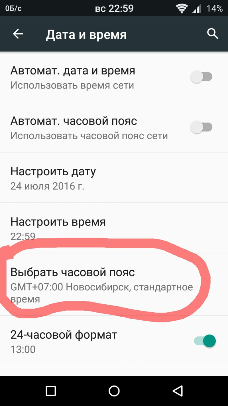

На айфоне 4 ,МТС. Пояс выставил телефон Новосибирск +7, я думаю в андройдах преимущественно у всех Красноярск +7.

я думаю в андройдах преимущественно у всех Красноярск +7Вчера лично вручную выбирал часовой пояс в смарте на Андроиде - там из подходящего был только Бнгкок +7, синхронизация по оператору.
Потом разрядился аккум и пришлось его менять - время сбросилось и неправильно засинхронизировалось - выставил вручную.
Сегодня уже в выборе часовых поясов и +7 Новосибирск (так и выставилось) и +8 Красноярск,
но синхронизация стоит по GPS (отключено, но вчера включал).
Думал, что это в прошивке намертво, а тут как-то обновилось...
Invalidity.
Лучше поставить Бангкок +7 - гарантия что больше не будет этих проблем каждое последнее воскресенье марта и октября.
