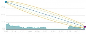

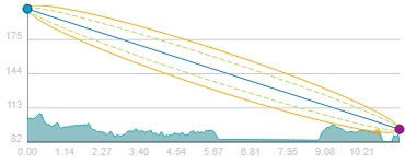

Раз только 3G, тогда мои советы мимо.И так свершилось чудо. На прошлой неделе МТС заменила оборудование на вышки в Скале, Колыванского района.
От меня до вышки есть прямая видимость. Расстояние 11,32 км.
Что посоветуете для устойчивого сигнала??? Модем, роутер, и т.д.
Сразу говорю сигнал исчезает на расстояние от вышки примерно 7 км.
Так там 3G или 4G?
На 11 км может в принципе не заработать, я уже писал. Надо спросить в МТС, есть ли у них ограничение по расстоянию.

Если LTE800 надо антенну менять, у твоей диапазон 1900÷2180
И кстати где у МТС такие вышки, судя по профилю рельефа больше ста метров высотой
То что антенну менять это однозначно.
Да профиль по умолчанию стоял. Потом когда мне антенну в антексе подбирали, они сказали рельеф нормальный.
И в антексе сказали подождать с переходом на 4Ж, пока на официальном сайте не покажется 4Ж.
Вот тогда и делай измерения. и определяй частоту и все остальное.
