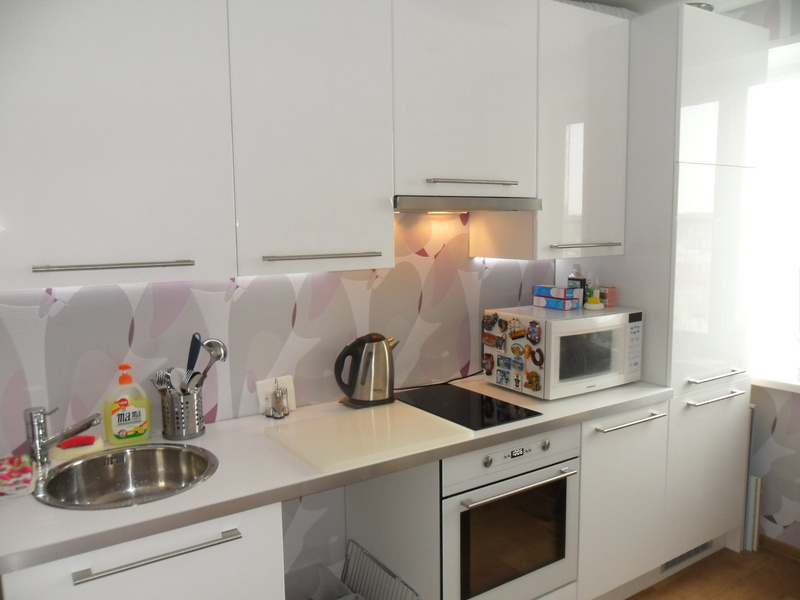

Поделюсь... Вот наша кухня от IKEA. Пользуемся чуть больше 4х месяцев, пока нареканий нет ни каких. Все нравиться. Дырка внизу ждет посудомойку. Для моей 6ти метровой кухни подошло все очень хорошо, консультант в магазине помог все распланировать так, что все мои пожелания были учтены. Дома, как не прикидывали, для всего места не хватало.
Пы.сы: с доставкой был косяк, должны были привезти с 18 до 22. В итоге приехали в 23.30. Собирал муж сам. Собрал за два вечера, после работы.
А скажите стоимость пожалуйста без монтажа.
92тр вместе с техникой (духовкой, варкой и вытяжкой). Отдельно кухню не считала, но где-то ок.45-50.

Вот наша кухня от IKEA.Интересуют технические вопросы.
На мойке и посудосушителе двери открываются влево? Угол ручки разве не упирается в стену и не даёт открыться тумбе и шкафу полностью?
Шкаф над микроволновкой. Открывается вправо. Ручка упирается во встроенный холодильник и не позволяет открыться двери?
Подсветка - действительно освещает рабочую поверхность,? Или это декоративные огоньки?

1. Да, двери открываются влево, в стену НИЧЕГО не упирается, двери открываются до конца.
2. Шкаф над микроволновкой открывается вправо, ручка упирается во встроенный холодильник, но в этом шкафу предусмотрительно находиться то, что используется оч.редко. Фасады ручкой не царапаются, т.к. там наклеена прозрачная резинка (не знаю как она называется).
3. Подсветка действительно освещает рабочую поверхность. Вечером верхнее освещение включаю очень редко.

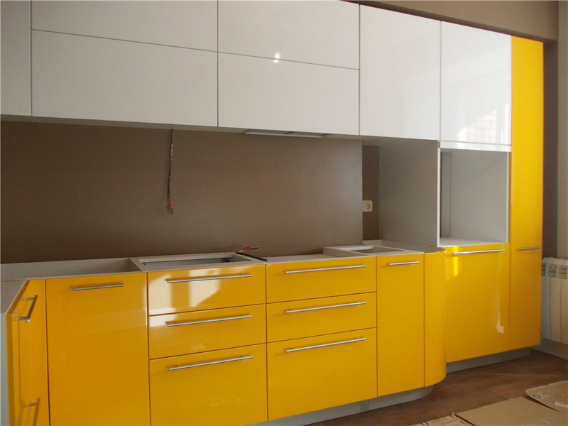

Разве можно икеевскими модулями такое сделать?верхние шкафы на тип-онах?
Хотя, не скрою. Сигма немного палку перегнул, опуская Икеевский Блюм, но вознося китайский Jet и турецкий Самет.
Sergunchik
Верхние фасады со свесом.
Типоны и авентос HF на сушка

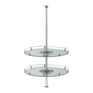

Здравствуйте! Может кто-нибудь покупал в ИКЕИ вот такую поворотную карусель (РАТИОНЕЛЬ) в верхний угловой ящик кухни? Надежна ли она, либо купить в другом месте? Если кто знает, подскажите где такое можно приобрести:)
IzZi
Верхние фасады со свесом.а что такое со свесом обьясните?
мебельщик2013
Не стоит она этих денег, очень хлипкая.
Sergunchik
а что такое со свесом обьясните?Фасад больше на 3 см. И "свесает" ниже короба. Открывается без ручки.

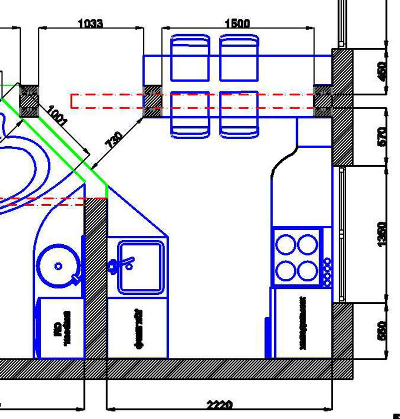

Перечитала кучу отзывов по кухням Икея, но не могу информации относительно панелей Фастбу
Оч. жду вашего совета
У меня кухня после грандиозной перепланировки стала около 6,5 м2
Вот такой получается хрущевка в панель. доме (не спрашивайте пожалста про снос несущих стен итп. Все тяжко, но возможно).
https://dl.dropboxusercontent.com/u/...ing9-Model.jpg
Покритикуйте пожалста то, что есть и посоветуйте как сделать лучше:
1) например столешница вдоль окна в общем то и не нужна такой широкой (она вровень с плитой идет), мешает барному стулу,
но как её лучше сделать - ума не приложу (кстати синий квадрат в углу - это кулер. Там его место, т.к. больше негде
2) Основные вопросы/проблемы: фартук начиная от мойки и переходящий на угловую стену при входе отделывать либо мозаикой (что менее мне нравится - боюсь эффекта "сауны"), либо панелями Фастбу, красный у них отлично смотрится, если конечно можно верить этой нижней картинке:
http://www.homeatyourfingertips.eu/b.../splash-backs/
На первой картинке с розовыми фасадами полочка вдоль всей стены, где стаканы итп - думаю у себя так сделать над раковиной, но будет ли она смотреться? Все таки у меня там такой "огрызок стены" небольшой...а на угловую я продлять точно не буду.
Что думаете по крепежу Фастбу (читала уже обсуждения что герметиком надо обрабатывать), но это не беда. Есть какие-нить нарекания у этих панелей?
может для фартука какие-то альтернативные решения из меламина есть или другие (кроме кафеля/мозаики/стекла)?

по сабжу
0) куллер выкинуть поставить нормальный кран для питьевой воды.
1) столешницу можно сделать узкой, но причем тут икея. вам нужны заказные шкафы тогда.
2) подоконник какой ширины? хотите чтоб плита на него заходила?
3) плита на 4 кружка нужна? если делать узкую столешницу, то может поставить горизонтальную доминошку? или две? или доминошку+конфорку? есть вполне доступные варианты
4) если узкую столешницу ставить, то проблема с духовкой. может духовку рядом с мойкой снизу поставить?
5) а чем кафель не нравится?

Некоторые пояснения:
Почему Икея? потому что частники загнули ценник от 80 до 100 за эту кухню (хотя мебели в целом немного: вообще нет навесных шкафов, фасадов тоже немного). Мне кажется такая цена завышена (к тому же после квартиры 48 вообще боюсь связываться с конторами). В Икее тоже есть качественные товары и ценник явно получше выйдет
Здесь столешница будет со встроенной плитой на стандартную глубину 600. Но вот как ее обрезать (в каком месте) или какой формы сделать, чтоб она не мешала барному стулу и не съедала там пространство в этом уголке возле барной столешницы
Внешне кажется, что ничего не распихаешь из кух утвари. Но я всё же надеюсь этого хватит:
- напротив холодильника будет высокий шкаф для духовки (с функцией свч), шкаф типа такого: http://www.ikea.com/ru/ru/catalog/products/S69910035/
- под варочной поверхностью будет пара выдвижных шкафов
- под мойкой (если получится тоже выдвижные бы сделала, не люблю распашные)
- ну и открытая угловая треуголньная секция при входе
Слева от плиты думаю просто поставить скамью под столешницей (можт ставить туда чего-нить)

0) куллер выкинуть поставить нормальный кран для питьевой воды.тоже сразу бы согласилась на это, но привыкли мы чайник не греть, а сразу наливать кипяток. Чай много пьем, крутой кипяток никто особо не любит....поэтому с кулером сложно попрощаться
1) столешницу можно сделать узкой, но причем тут икея. вам нужны заказные шкафы тогда.нужно узкой по идее, но плита на 4 конф. уже куплена (схватила ее сразу как увидела, сейчас везде от стеклокерамики продыху нет, я блинную люблю).
2) подоконник какой ширины? хотите чтоб плита на него заходила?Подоконника нет. Совсем. Это в кирпичных хрущах часто стена потолще и поэтому внизу такой а-ля холодильник советский прямо под подоконником. У нас панель и такого нет.
4) если узкую столешницу ставить, то проблема с духовкой. может духовку рядом с мойкой снизу поставить?А духовка будет отдельно от этой блинной варочной поверности.

но привыкли мы чайник не греть, а сразу наливать кипятоксогласен, одобряю. интересно, а нагреватели для кранов таких бывают? надо поискать. тоже себе захотел
Почему Икея? потому что частники загнули ценник от 80 до 100 за эту кухню (хотя мебели в целом немного: вообще нет навесных шкафов, фасадов тоже немного). Мне кажется такая цена завышенаикея дешевле только потому что она стандартная (хотя весьма разнообразная). Переплата конторам в полтора раза идет именно за то, что делают по вашим размерам и по вашей планировке. Экономия возможна только в случае если вы отказываетесь от части задумок и используете стандартные икеевские модули. Или сами занимаетесь проектировкой части элементов, подгонокой их под себя, сборкой,..
Здесь столешница будет со встроенной плитой на стандартную глубину 600. Но вот как ее обрезать (в каком месте) или какой формы сделать, чтоб она не мешала барному стулу и не съедала там пространство в этом уголке возле барной столешницывы понимаете, что с "кривой" столешницей кухню из икеи придется "дорабатывать напильником"? у вас есть кому лобзиком распилить и пересобрать шкафы?
столешницу вам в конторах вырежут например так (заметно дороже стандартной), но вам же еще и шкаф под неё захочется. или пустое место оставлять?
мне щас пришел в голову такой вариант.5) а чем кафель не нравится?...больше захотелось "красоты", мобильности что ли.

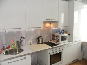

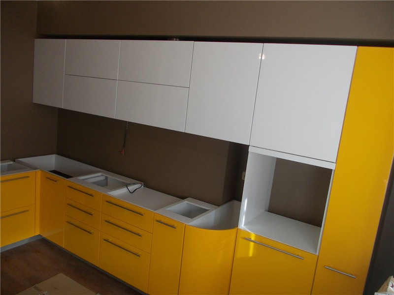

Поделюсь... Вот наша кухня от IKEA. Пользуемся чуть больше 4х месяцев, пока нареканий нет ни каких. Все нравиться.Ой какая милая, свежая. Такой фартук классный, это стекло или пластик такой?
смотрится суперрррр!!! Тоже думаю ИКЕЕВскую брать (но столешницы придется заказывать, они у меня сложной формы)
Если белую взять кухню, то с подбором цвета столешниц проблем нет

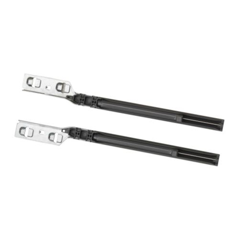

Добрый день.
Покупал кухню в IKEA где-то в 2010 году. Понравилась, собирал сам, дорабатывал немного. Всё устраивало по качеству, виду и функциональности.
Сейчас в другую квартиру заказал примерно в том же виде, только цвет фасадов другой.
Хочу сказать, что за 4 года, качество изменилось не в лучшую сторону.
1. Каркасы шкафов сделано в России, мне показались грубовато сделанными, кое-где есть клей на ДСП. При сборке есть щели. В прошлый раз каркасы были идеальны и, на сколько я помню, не российские.
2. Фасады остались европейскими, очень хорошо. Можно сказать, что только из-за их отличного вида и взял опять тут кухню.

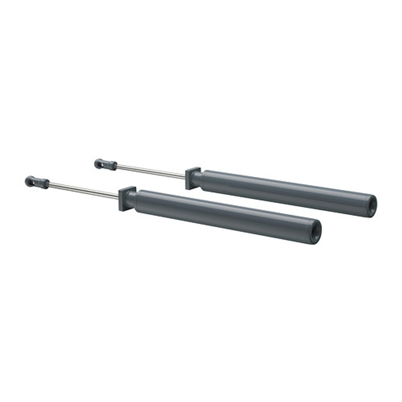

3. Фурнитура. Система доводчиков выдвижных ящиков. Это просто ужас. С виду всё аналогично. Только надписей blum не видно. Поставил, в итоге
-выдвижные ящики катаются более шумно,
-более тяжелее, как будто механизм не смазан,
-тормозят более резко и также с шумом,
-и самое главное в конце хлопают! вернее как-будто захлопнуться хотят.
В общем разница очевидна.
Хочу поменять стопперы(амортизаторы) хотя бы, чтоб в конце закрывания не хлопало.
Есть ли кто, что приобрел кухню IKEA с новой фурнитурой и устранил данный косяк?

кто сказал что фасады сделаны в европе? там Россия и Китай
Те, что я взял по документам сделаны в Италии. Высокоглянцевые черные, белые и серые. Те что с стеклом Рубрик - китай.
а что это за система доводчиков? это же не тандембокс?
Плохо видно, но создается впечатление что стуат не направляющие, а фасад о корпус. Это м.б. из-за не правильной присадки, а не из-за доводчиков. Это можно проверить закатывая ящик сняв фасад. Тугой ход направляющих, тоже м.б. обусловлен неправильной сборкой самого ящика, либо неправильным размером дна ящика. Попробуйте поменять местами старый и новый ящики, и посмотрите как они будут работать.
Конечно фасад о корпус, только при разной скорости закрывания это приводит к разным результатам и силиконки не помогают. А неправильно там просто не собрать.
Всё так и есть, увы. Сменили поставщика фурнитуры для ящиков, года 2-3 назад, сейчас это не блюм, а некий нонейм (италия, со слов икеи).
