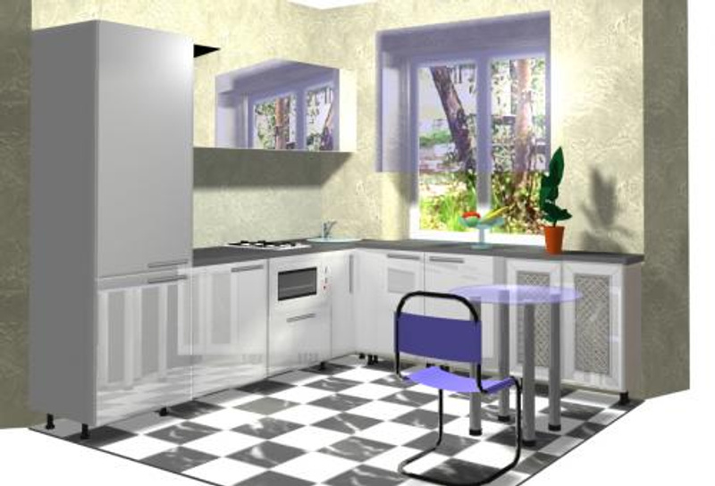

А никто не делал такую угловую кухню? Увидела в идеях вашего дома. Прямо заболела такой кухней - большая рабочая поверхность и можно разместить ящики в месте, где зимний холодильник.
Так вот, очень хочется совет профессионала получить. Сейчас высота подоконника 80 см.Окно буду менять, кухню заказывать. Что делать-окно поднимать на 5 см, или высоту нижних шкафов подводить под 80см.
и ещё картинка про угловую кухню ...
А никто не делал такую угловую кухню? Увидела в идеях вашего дома. Прямо заболела такой кухней - большая рабочая поверхность и можно разместить ящики в месте, где зимний холодильник.считаю, это очень хороший вариант! был бы у меня подоконник широкий, да зимний холодильник так и сделала бы, очень хотелось
Вторая картинка более функциональная,т.к. разделочный стол между плитой и раковиной что позволяет с одного места дотягиватся и туда и туда. А высоту рабочей поверхности менять не советую, 850 мм.-стандарт для работы стоя, будет 800 мм.- уставать быстрее будете (работать в наклонку) Попадалась такая кухня мы просто сделади ступеньку (двухуровневый низ)

Для роста в 165см высота рабочей поверхности 80см-приемлема? Или всё-таки окно поднять? Столешница обязательно должна быть единой, без ступеньки.

Что делать-окно поднимать на 5 см, или высоту нижних шкафов подводить под 80см."Тарапица не нада" (с)
Когда будут ставить пластиковое окно - подоконник станет выше! Иначе - нормально не встанет отлив (наружняя оцинковка.)
Так что, когда будут монтировать окно, надо монажникам сказать, чтоб уровень подоконника был не менее 860 (для толстой столешницы!)
Но вместо подоконника ставиться столешница.
В первом варианте есть недостаки!!
- подоконник - над батареей (вариант - не для Сибири)
- в "добавленные" шкафики - ничего не спрячешь
- вдоль стены - подоконник ок 20 см. Горшочки с цветами могут упасть.
- а как шторы будут висеть?
В общем-то кухни и делаются в расчете что работать будет женщина. И рост 165 см помоему нормальный рост для женщины
Вторая картинка более функциональная,т.к. разделочный стол между плитой и раковиной...функционально это будет только для счастливых обладателей стены в 2,4м, у меня всего 2м

"Тарапица не нада" (с)Ой, я настолько заранее начала думу думать, а в планах только осенью делать
...надо монажникам сказать, чтоб уровень подоконника был не менее 860...вот, я как раз и хотела узнать, как правильно сказать, чтобы поняли однозначно, чего мне надо
- подоконник - над батареей (вариант - не для Сибири)это можно и не обязательно, только как в таком случае завершить подоконник-стол?
вдоль стены - подоконник ок 20 см.согласна, что участок нефункциональный, только ради красоты
- а как шторы будут висеть?а шторы римские, или жалюзи. Занавесок не будет
Вот почему на подоконник, как на рабочую поверхность , претендую
согласна, что участок нефункциональный, только ради красоты"От этой картины на стене очень большая польза – она дырку на обоях загораживает. "
Вот 5 см - некрасиво, 10 - безвкусно. А вот 20 см - красотища.

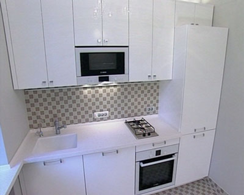

а мы не стали голову греть куда микроволновку запихать, взяли духовку совмещенную с микроволновкой 2 в 1 и все проблемы отпали и места свободного больше
и кстати, и микроволны и сама духовка работают изумительно, ничем не отличается от обычных отдельностоящей микроволновки и духовки.
и кстати, и микроволны и сама духовка работают изумительно, ничем не отличается от обычных отдельностоящей микроволновки и духовки.а мы не стали голову греть куда микроволновку запихать, взяли духовку совмещенную с микроволновкой 2 в 1 и все проблемы отпали и места свободного большеХотела узнать на практике насколько это удобно? Объем намного меньше, чем в обычном духовом шкафу?и кстати, и микроволны и сама духовка работают изумительно, ничем не отличается от обычных отдельностоящей микроволновки и духовки.
На практике также удобно, как и с обычной духовкой, только объем меньше в том смысле, что нельзя несколько блюд одновременно готовить....меня это полностью устраивает, т.к. я и раньше никогда несколько блюд в духовке не готовила, ну, а так порции, приготовленные в духовке, меньше не стали
и какое еще плюс для наших крохотных кухонек, это то, что размер такого девайса с микроволновку, т.о. у нас под духовкой большой выдвижной ящик, куда влазят все кастрюли

БОШ. Для меня нет вообще никаких минусов, микроволновка работает отлично, как обычная любая другая, духовка аналогично, плюс есть гриль, всё это можно совмещать при готовке, так что для меня сплошные плюсы
да у нас внижней части, как духовка, прям под плитой
Я в идеале конечно бы хотела на уровне стола духовку поставить, но т.к. рабочей поверхности и так минимум, то тоже внизу решила разместить. Микроволновкой на этом уровне удобно пользоваться? Просто разогревать чаще приходится, чем в духовке готовить
Я тоже о такой СВЧ-духовке думаю, но на образцах, которые, видела, смущает маленький объём.
Поконкретнее марку не могли бы сказать и, если можно, стоимость.

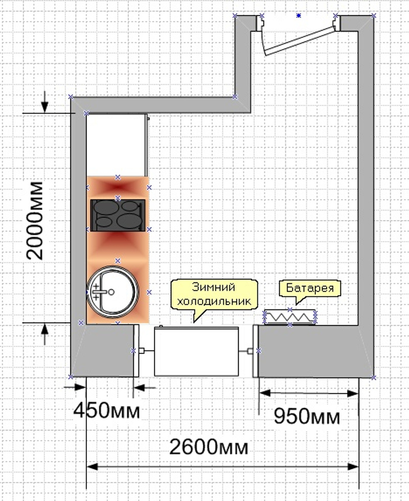

Дядя Вася, наконец-то нарисовала план кухни с размерами. Зимний холодильник 50смх80см. Есть у меня идея туда морозильную камеру поставить(82х55х60). А батарея хоть и новая, но всю гармонию испортит в моей будущей кухне.От стены батарея на 14см выступает (чуть-чуть до красотищи не хватает
). Что скажете?
). Что скажете?Духовки с функцией микроволновки
Bosch HBC86Q651 E
Siemens HB 86 Q560
Цена, как повезет купить. Мы брали свой сименс на зимней распродаже порядка 23 тыр. Потом они были порядка 29 тыр. Сейчас вроде опять скидки...
Бош подороже немного, чем сименс.
Bosch HBC86Q651 E
Siemens HB 86 Q560
Что скажете?Буду краток: рисуете хорошо
Состыковать столешницы рабочей поверхности и подоконника можно.
Но! Всякое увеличение подоконника есть уменьшение рабочей поверхности.
И ещё. Всякие козырьки над отопительным прибором ведут к ухудшению циркуляции воздуха у окна. Высока вероятность образования конденсата на стекле.
Если готовы рискнуть, то можно поэксперементировать.
И ещё вопрос. Почему новая, хорошая батарея будет плохо смотреться на Вашей кухне?

Вообще, я тоже-за открытое пространство. Но холодильник, мойку и плиту всё равно надо разместить. И всё.. кончилось пространство
А вот насчёт того, что под окном сыреть будут шкафы-тут я в замешательстве. Сейчас всё сухо, зимой тоже было сухо, но замерзало всё. Герметичные пластиковые двери тоже в уме держу
А там же дырка на улицу есть и путем ее закрывания или открывания можно температуру регулировать
Всякое увеличение подоконника есть уменьшение рабочей поверхности.Почему? Не поняла.
У меня же вместо подоконника получается большая рабочая поверхность.А батарею закрыть я хочу потому, что не представляю как по другому закончить этот угол возле окна, чтобы было симпатично
А если в столешнице над батареей установить узкую вентиляционную решётку? Для циркуляции воздуха?

Почему? Не поняла. У меня же вместо подоконника получается большая рабочая поверхность.Ну Вы же от рабочей поверхности (что вдоль стены) отнимаете и прибавляете к подоконнику.
Ну вот... А у меня вот такое расположение батареи на кухне. Получается, что крайний шкаф будет закрывать батарею наполовину. Я хочу столешницу сделать до самой стены и сделать ее единой с подоконником (высота как раз совпадает). Так вот, я подозревала, что так закроется доступ к регулятору батареи. А теперь получается, что и конденсат на окне будет обеспечен, батарея же и сверху закроется столешницей.Дядя Вася, что делать?! Помогите решить это заранее, пока ремонт не начали.
