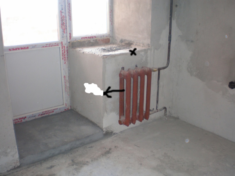

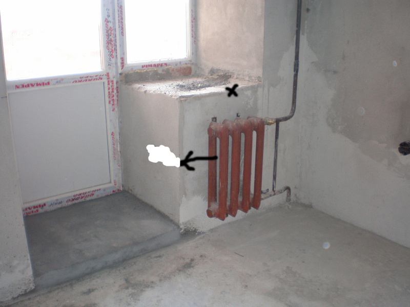

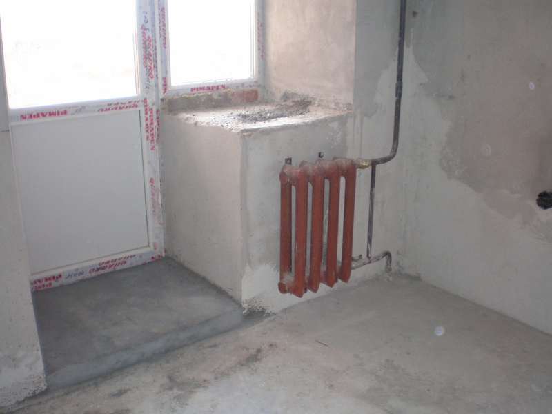

У вас высота подоконника какая? Там под окном кирпичом заложено. Это так было или вам при установке окон слой кирпича уложили?
Наверно при установке окна кирпичом заложили. А высота подоконника 85 см.
Посмотрел фотку. Ну, чесно говоря - не такой представлял стену.
Судя по толщине стены - нижние этажи кирпичной многоэтажки.
Теперь вот какая фишка. Столешницы как правило шириной 600 мм.
Можно найти 800, но она дорогА.
Так что нужно прорисовывать и смотреть: что получится.
Но сдается мне, что нужно брать столешницу 600, а батарею закрывать декоративной "нашлёпкой"
Посмотрел фото...
Логичнее снести этот кирпичный монумент "талантливому архитектору".

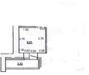

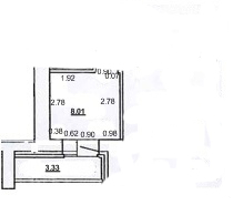

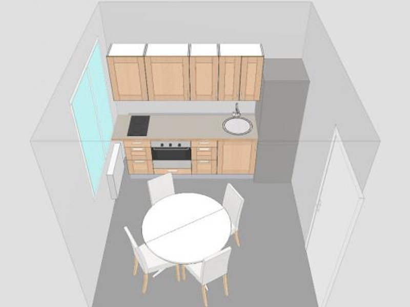

Вот план кухни. Размеры по стене с окном и дверью 0,38+0,62+0,9+0,98. Размер стены, по которой будет стоять мебель 2,78

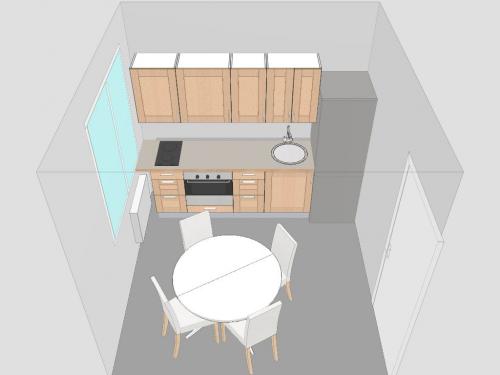

Нарисовала кухню в икейской программе, но тот формат не прикрепляется, а как перевести его в jpg, не знаю. Вот на другом форуме по моим описаниям нарисовали план. Только теперь варку хочу над духовкой. И батарея на картинке немного не так, в реальности она глубже за шкаф уходит, практически наполовину.
Да, мне тоже предлагали снести нафиг этот блок, НО это не только увеличит расходы (демонтаж+установка новой распашной двери+разворот батареи), но и лишит меня подоконника. А как же цветочки, которые я там поставить хотела? Вот если объединять кухню с лоджией, то этот снос прям сам напрашивается, но перепланировка уже не входит в мой бюджет. Хотелось бы обойтись "малой кровью" в решении проблемы с батареей.
Всю жизнь спотыкаться об него? Уж лучше поднатужиться и сделать сразу как надо. Если уже есть мысль, то задвинуть её проблематично. Так и будет мучить осознание того, что не всё сделано...
Если уже есть мысль, то задвинуть её проблематично. Так и будет мучить осознание того, что не всё сделано...Вот и меня теперь после кухни LudaI мучает мысль о переносе входной двери в коридор![]()

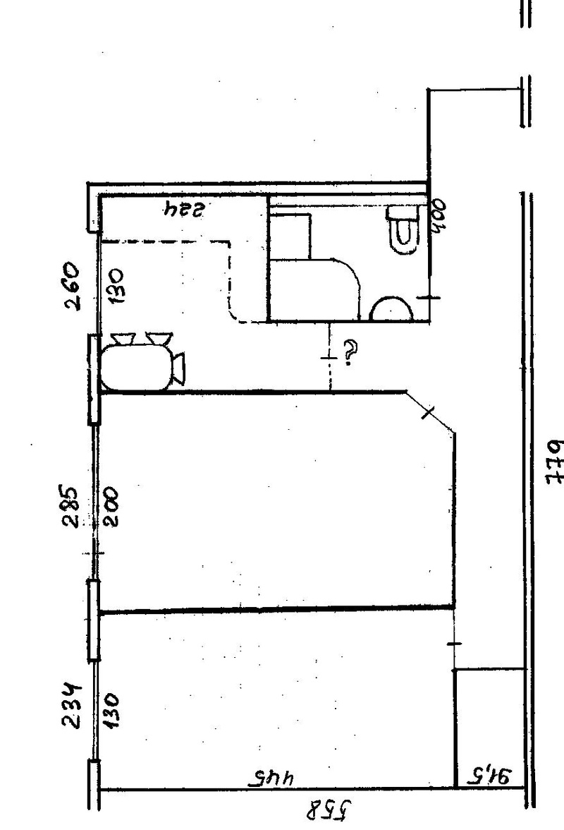

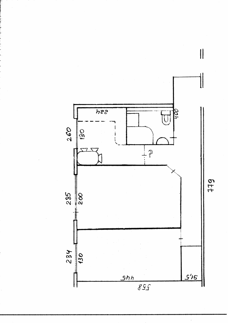

Может кто видел готовые варианты в двухкомнатной хрущевке с такой перепланировкой? Уже почти начата шпатлевка на третий, последний раз, а если дверь так передвинуть, то нужно сейчас верхушку над старой стомать....... Как в живую выглядит?
С моим планом и так коридоры больше комнат, может хоть этот коридор уменьшится визуально, да еще и с пользой?
Поднатуживаться уже и так придется, на более необходимые и неотложные вещи. К тому же, угол столешницы будет примерно там, где крестик на картинке. Если снести блок, то этот угол будет торчать. Можно его закруглить, конечно.

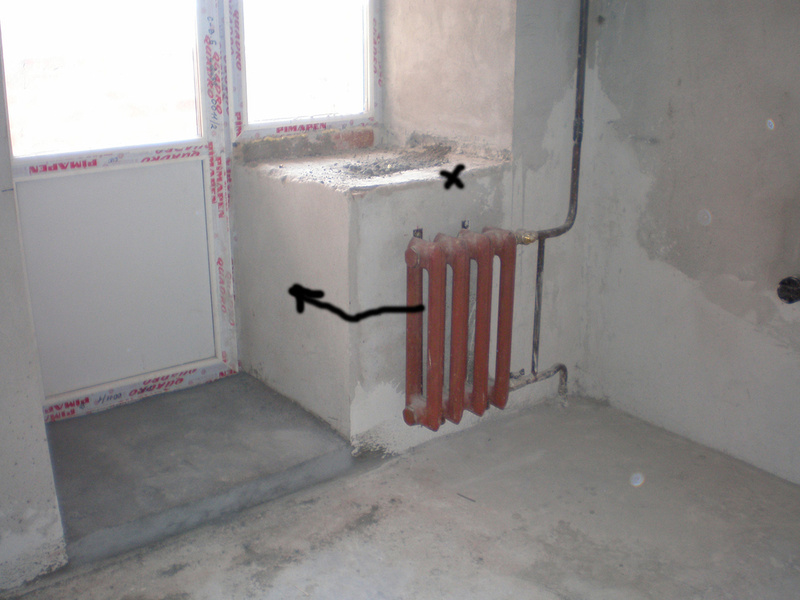

А вот если батарею перенести и сделать вдоль прохода к двери (по стрелке), то это полный бред?
Или просто продвинуть батарею еще ближе к краю, до самого угла подоконного блока?
Ну не хочется мне лишаться подоконника...
Или просто продвинуть батарею еще ближе к краю, до самого угла подоконного блока?Я бы, наверное, так и сделала в описанных условиях.

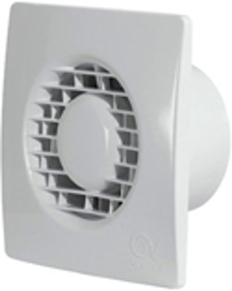

у меня примерно вот такой вентилятор просто встраивается вместо обычной решетки в вентиляциооное отверстие. когда выключен - идет естественный отток воздуха, когда нужно покурить или там рыбу пожарить - включаем и все вытягивается
Насколько я поняла Владимира, он предлагает поставить вентилятор рядом с батареей. А такой, который в вент. отверстие вставляется, я прекрасно знаю.

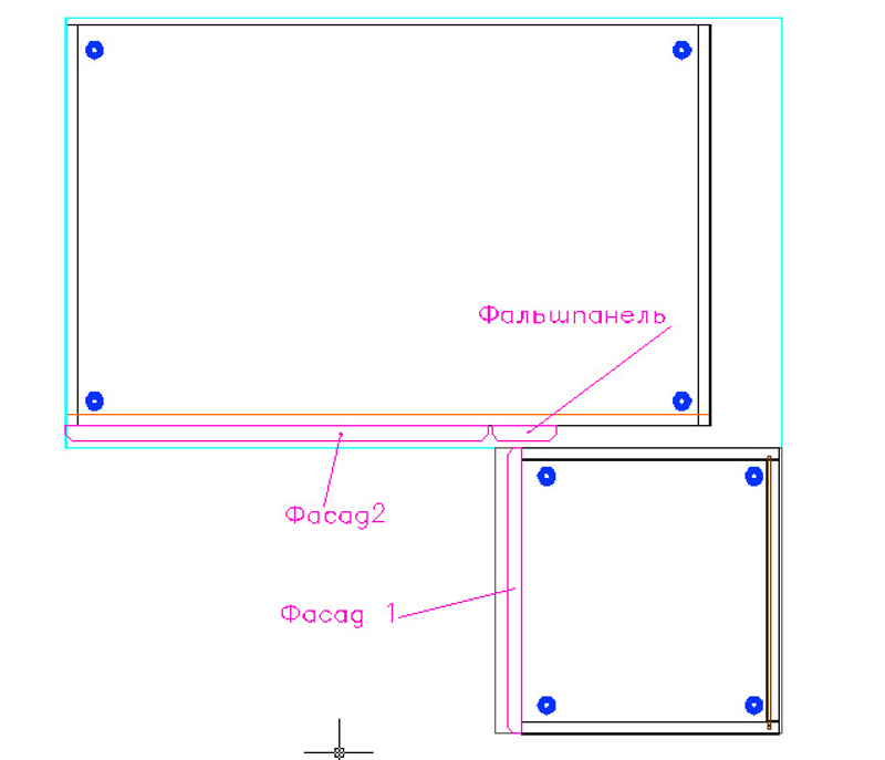

1. Можно ли где-нибудь изготовить цельную угловую столешницу (размеры скромные 1000х1400) из бюджетных материалов (ЛДСП или МДФ там, короче НЕ каменную). Плюс закругление еще сделать с одной стороны.

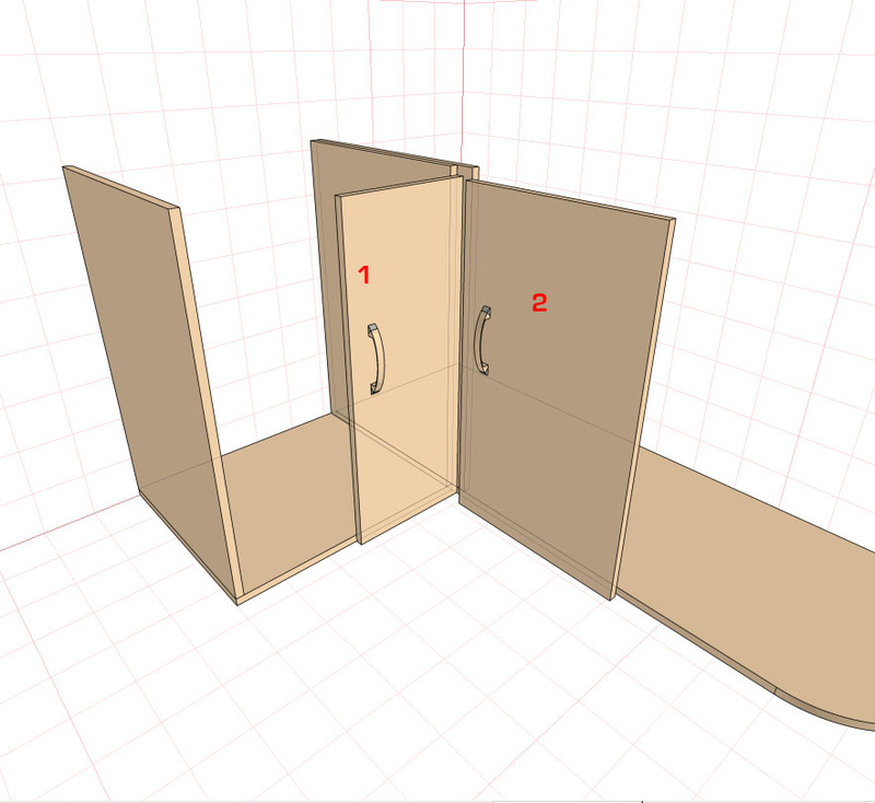

2. Не могу придумсть как организовать дверцы в углу. В аттаче картинка (канеш не понятно наверное ничего... :o). Вобщем если сделать, так как нарисовано, то дверца №два, будет мешать открыться дверце №раз. Как обычно решается эта проблема?
я не профи конечно - но почему бы дверцу №2 не сделать петлями в другую сторону? доступ в тумбу будет более легким.
чтобы дверцы не мешали друг другу - в углу небольшая вставка/отступ должна быть
я не профи конечно - но почему бы дверцу №2 не сделать петлями в другую сторону? доступ в тумбу будет более легким.Ну да, логично.
Тогда стаовится непонятно как повешать эту дверцу...Перепланировка еще не сделана, только на кухне стены потолок заканчиваем отделывать, комнаты так изолировать я сразу хотела, а вот дверь перенести только теперь решаю. Поэтому интересно мнение тех кто жил в таких квартирах, был, на сколько удобный вариант перепланировки?

Угловую столешку сделать можно, а по поводу дверок обычно делают в углу фальш фасады на глубину устанавливаемых ручек и тогда все открывается со свистом.

По поводу фасадов. фасад №2 крепится к "фальшпанели" на Прямую петлю Её так и называют петля для фальшпанели. Зайдите в любой мебельный магазин и совершите "промышленный шпионаж"

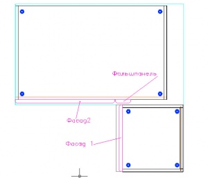

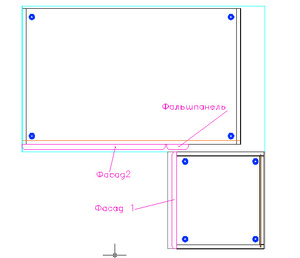

Так... "фальшфасад" и "фальшпанель", это одно и тоже? Как я понимаю, это панель установленная параллельно фасаду.
Может есть у кого, что-то типа чертёжика, чтоб более наглядно видно было.
Так... "фальшфасад" и "фальшпанель", это одно и тоже? Как я понимаю, это панель установленная параллельно фасаду.Правильно понимаешь!
Может есть у кого, что-то типа чертёжика, чтоб более наглядно видно было.Вот, наваял немного... :).
Между фальшпанелью и фасадом 1 ставится "заделка". Обычно она = 24 мм (при толщине фасада 16 мм.
Но всё зависит от того, как шкафа встанут.
Спасибо! Вроде понятно становиться.

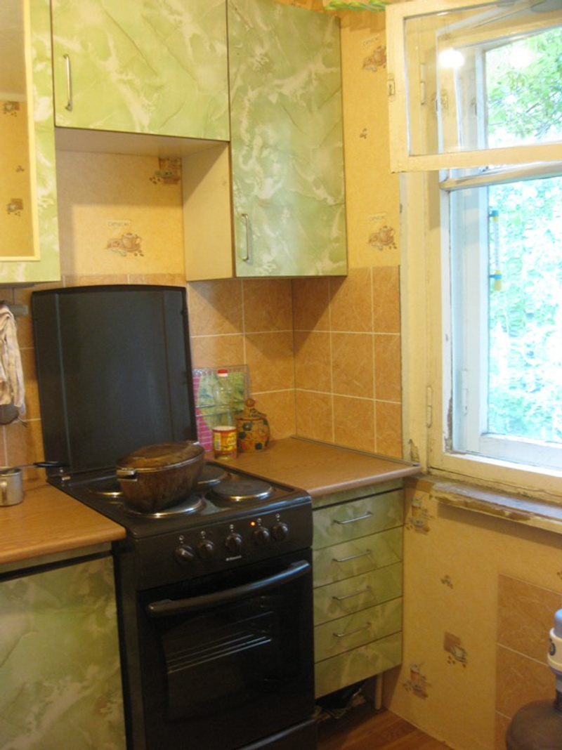

выложу свою бюджетную кухню
Гарнитуру почти 20 лет, переехал из 9м кухни в 8м
и вот наконец оказался в хрущевой кухне 5.7 метра.
Выбрасывать жалко было, не хотелось тратить деньги на изготовление кухни под заказ, так как есть надежда, что будет у меня кухня опять хотя бы 8 метров.
Вобщем шкафчик один пришлось уменьшать по ширине, чтоб вошел. Ну и столешницу заменили для создания единого пространства. Раковина в углу не удобно - поэтому перенесли, и за счет этого угла увеличилась рабочая поверхность, ну точнее поверхность для размещения утвари. Не пинайте за мелкие недоделки в виде щелей и ободранного окна. Надеюсь устраним.
