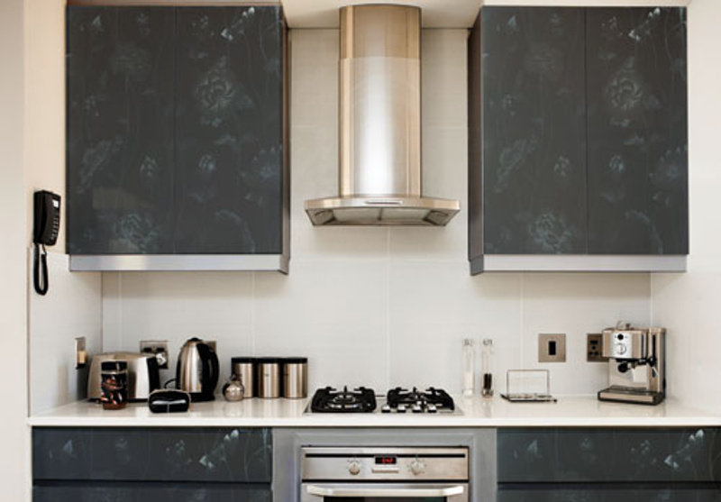

Вопрос к хозяевам кухонь с фасадами МДФ покрытых пленкой ПВХ. Как ведут себя в эксплуатации подобные фасады? Ведь они относительно недорогие (соответственно есть какие-то причины для этого) и насколько я знаю обладают низкой устойчивостью к высоким температурам. Как они себя поведут вблизи духовки? Слышала, что от воздействия высоких температур пленка может деформироваться. Собираемся заказывать кухню именно из этого материала и теперь думаем: то ли еще подождать и подкопить денег на более устойчивый (и более дорогой) материал, то ли все-таки взять этот (уж очень нравится цвет - структура дерева, чего нет у крашеных фасадов) и придумать какую-нибудь защиту торцов рядом с духовкой. Просмотрела многие темы, но чего-то определенного о недостатках МДФ с ПВХ понять не смогла.Хотелось бы еще услышать советы профессионалов-мебельщиков о том какой материал предпочтительнее на кухне именно на долговечность и простоту в ухаживании. Массив, шпон не рассматривали из-за дороговизны и сложности в уходе, в МДФ-ЛДСП-глянце-акрилайне в их преимуществах запутались окончательно. А хочется если уж и бухнуть деньги, то прожить с этой кухней не 5лет. И еще вопрос: а что за зверь такой -слоистый пластик? Хвалили нам его, мол самый лучший и по истиранию, и по термоустойчивости, и по ударопрочности и т.д. и т.п. Вобщем голова квадратная, помогите люди добрые с консультацией выбрать оптимальный вариант материала на фасады!
Правельное у вас мнение о пленочных фасадах,
Если печка старого образца можно в качестве загрождения от пара испоьзовать алюминивые профеля на шкафы по обе стороны печи,на современных печках горячии воздух выходит на лицо,а не в бока.Но всеровно этого не достаточно и рано или позно будут проблемы и с нижними и верхними фасадами.Пять лет кухня точно не простоит,при условии если на неи готовить,
Практичность-цена являются пластиковые фасады,расцветок море глянцы, перломутры, текстурное дерево,имитация шпона и тд,в итоге от трех разных производителей. В идеале пластик клеится на влагостоикое дсп,а с тыльнои стороны так же пластик но более дешевый. Обычно в целях снижения себестоимости пластик клееят только на лицевую сторону на ЛДСП,и как следствие габаритные фасады ведет горбом,так как пластик имеет своиство "тянуть на себя" и конечно при не бережном обращении дсп разбухает от воды (особенно в раионе моики)
Постоимости пл. фасады дешевле крашеных,да и с крашенными бережнее жить надо
По мне если бюджет не велик лучше фасады из ЛДСП,чем пленочные.К тому же ЛДСП фасады можно обрамить в алюминий профель (менее бюджетно),конечно совсем другой дизаин+ долговечность,практически отсутствие воздеиствия воды.Из минусов цветовая гамма оставляет желать лучшего,но если Вы "не вредны" наверняка подберете себе достоиный вариант в тои же сибире

У меня кухня с пленочными фасадами. год уже стоит - изменений никаких, как новые. Специально щас осмотрела вблизи духовки - все ровно. Духовка не встроенная. отдельная плита, шкафы стоят вплотную. Немножко запузырился плинтус между столешницей и стеной (в районе плиты), но это не фасад. там другой какой-то материал, тоже сверху пленка какая-то
Спасибо за ответы, будем думать. Дело в том, что духовка будет встроенная, а по бокам две тумбы с выкатными ящиками. Я так понимаю, что если фасад из ЛДСП в алюминиевой рамке, то эта рамка защищает от высокой температуры? Она что не греется? Или сама по себе ЛДСП термоустойчива? И еще нам говорили про какую-то германскую пленку, которая не боится высоких температур. Правда это или разводят?
У меня было так сделано . Встроенная духовка и выкатные ящики по бокам. Плёнка ( не знаю какая, но цена мебели не самая дешёвая была) повела себя плохо
, начала морщиться на среднем ящике,т.е как раз по бокам духовки. А духовка-то современная. Я потом ящики выкатывала, когда использовала духовку. Однозначно, это не вариант
.У меня было так сделано . Встроенная духовка и выкатные ящики по бокам. Плёнка ( не знаю какая, но цена мебели не самая дешёвая была) повела себя плохоВообще я не любитель пленок на кухонную мебель, и не кому не советую!!!!!, начала морщиться на среднем ящике,т.е как раз по бокам духовки. А духовка-то современная. Я потом ящики выкатывала, когда использовала духовку. Однозначно, это не вариант
Видел достаточное количество импортных кухонь, ни на одной я не видел пленочных фасадов!!!!!!!!! ( кроме ИКЕИ )

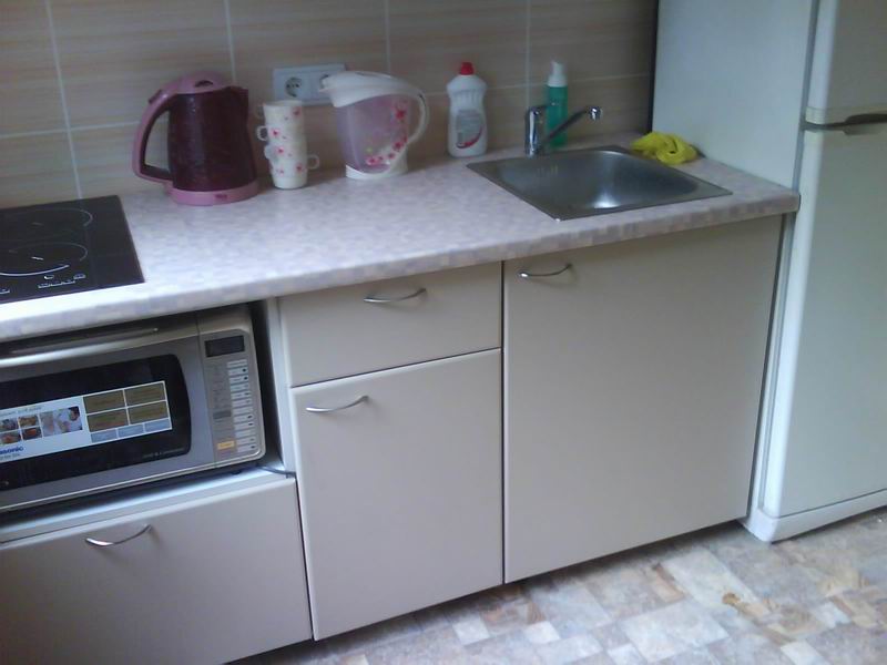

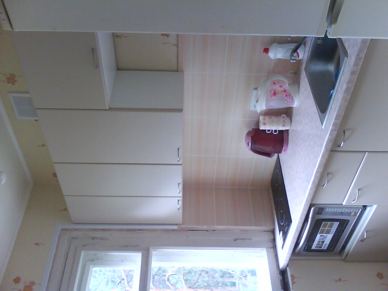

Кухня 5,6 кв мНетерпится похвастаться. Правда, ремонт еще не завершен, еще будут кое-какие доделки, но вот это, на наш вкус, самый лаконичный и удобный вариант. Нюанс: у нас столы располагаются ниже обычного, иначе окно не открывалось бы. (нам низеньким это удобно) Мойка перенесена, холодильник стоит на её месте.Над мойкой будет только верхний короткий шкафчик, под ним в свободном доступе посудосушилка.
Маленький нюанс - хорошо бы плитку поднять под коротким шкафчиком.
А почему короткий шкафчик под вытяжку у Вас находится над раковиной, а не над плитой (где ему гораздо логичнее было бы находиться)?
Ну где уже ваша кухня?он уже выкладывал, смотрите в топике "День открытых дверей или по итогам ремонта"
какого цвета фасады?
Потому как это не шкафчик под вытяжку. Вытяжки вообще не будет - и без того места нет. Это место предполагается под сушилку для посуды.

Сейчас вот уже не переделать, конечно, но надо было мойку поперек ставить, тесновато чуток и брызги аж до плиты.
Скажу еще про место над мойкой - я планировала и даже рисовала ремонтнику в этом месте плитку повыше наклеить, но сделали почему-то так...Переделывать ему мы уже ничего не дали, тот еще кадр...
Мойка вообще маленькая - самая большая кастрюля не вмещается.
В самом шкафу предполагается: ведро мусорное, бидончики с чистой водой и овощи.
Широкой мне показалась не сама раковина, а фасад мойки. Я ж думала, что делалось на заказ. А раз покупали готовое, то понятно, что все стандартных размеров.
Еще вопрос: у Вас плита расположена вертикально - удобно ли пользоваться, если сразу 2 кастрюли? Я тоже хочу домино, но в раздумьях как ее лучше расположить. Если вертикально, то экономишь место. Если горизонтально, то, мне кажется, удобнее пользоваться и за ней еще место остается, можно поставить чайник, подставки всякие для ножей и т.п.
Значится ситуация такая: была ищначально идея проставить плиту горизонтально и ближе к стене. Чтобы кастрюли с сковородки сдвигать на себя, чтобы всякие солонки и что там режется в кастрюли было под рукой. Если поставить наоборот дальше от стены, то получается труднодоступная зона, которая просто будет простаивать - непозволительная роскошь.
Однако... эта панель сенсорная и включение-выключение её при горизонтальной установке не самое удобное. Вот так и проставил. Если бы управление было бы с крутилками - можно было бы подумать.
