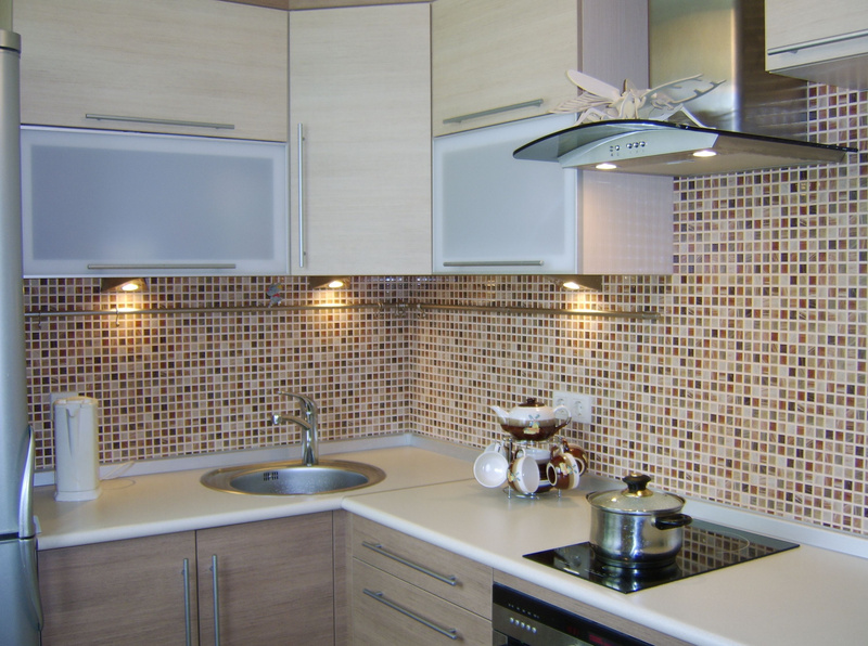

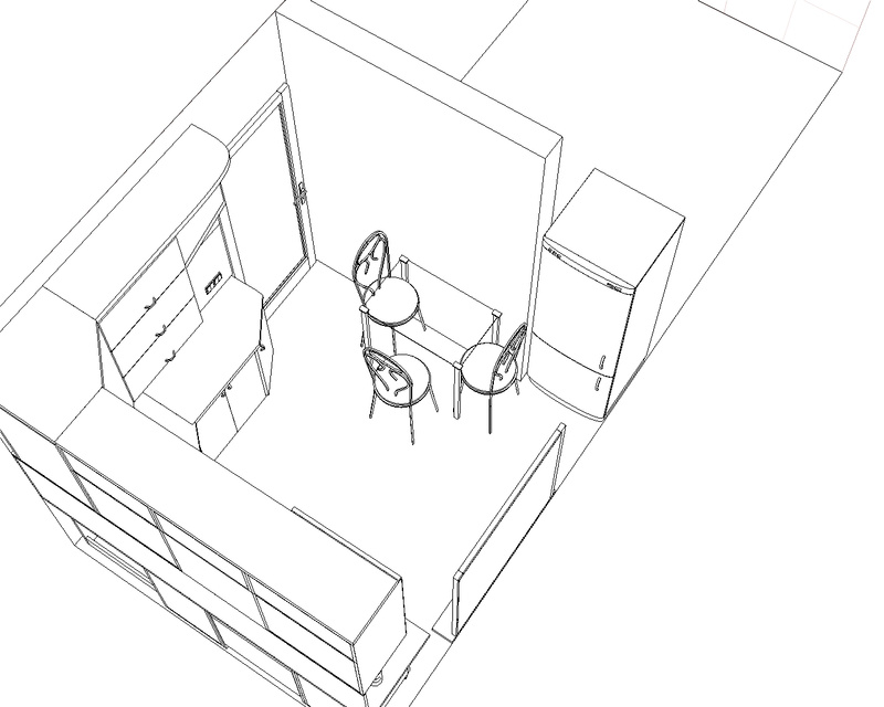

далее в приложении кухня в типовои пятиэтажке в трешке,6,2кв кажется,где на кухню проходим через узкиии коридирчик

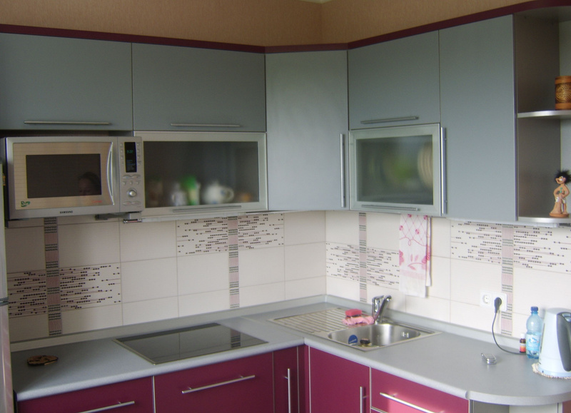

далее точно таже трешка,только перегородка снесена и потому есть возможность отоити и захватить в обьектив всю кухню

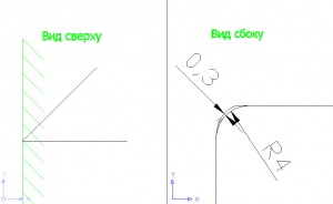

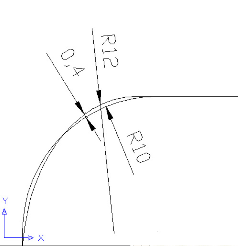

но стык деиствительно идеален - для этого и есть профельМожет я очень дотошный, но "идеально" и "почти не видно" - не одно и тоже.
Соединительный профиль не придусмотрен для стыковки под 45. И об этом я всё время говорю заказчикам. Но других вариантов - нет.
Зазор"малюсенький", почти не видимый.
или он попросту решил наехать ,Эта... Пива не надо много пить.
. Я высказывал своё мнение о стыках на таких углах, а не о показанной работевообще не прав
Т-образный профель именно для этого и существует,для стыковки двух торцов столешни и не сколько не важно две прямые столешни или одна ушла на угол.
как же тогда исполняется стык в стандартном угле в 90град ,вообще без профеля?? в запил? тогда низкии поклон тебе. Только сомневаюсь я что сеичас кто нибудь так делает
кто сказал что профель для этого не предназначен,просто есть свои ньансы при этом стыке,я же предлагал за пачку чая научить,
столешни ведь заказные:

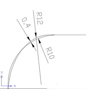

1)фрезеровка под постформинг на прямых столешнях R12 ,а на угловой R10
2)если прямые столешни на 600,то угловая уходит не в 600,а 595
3)чтоб свес угловой столешни был такои же как и на прямом участке,В шкафу на 900,столешня делается не на 900,а на 910,соответственно прямые столешни на 10мм меньше,но и стоики в угловом шкафу запиливаются по 45град
И поверь мне нету не какои речи не про какие щели и не про какие не со стыковки. И про что говоришь заказчикам я не поиму,либо у меня кони не едут .В итоге пачку чая я заработал? )
как же тогда исполняется стык в стандартном угле в 90град ,Планкой для углового соединения...
1)фрезеровка под постформинг на прямых столешнях R12 ,а на угловой R10Вот это уже интересно. А как планка - она же для столешниц 28 и 38 мм? Или на этих радиусах планка на R9 не применяется?
Будем считать, что чай заработал, но у меня идеально не получается.

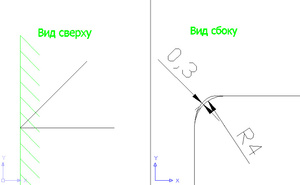

Чуток не так нарисовал

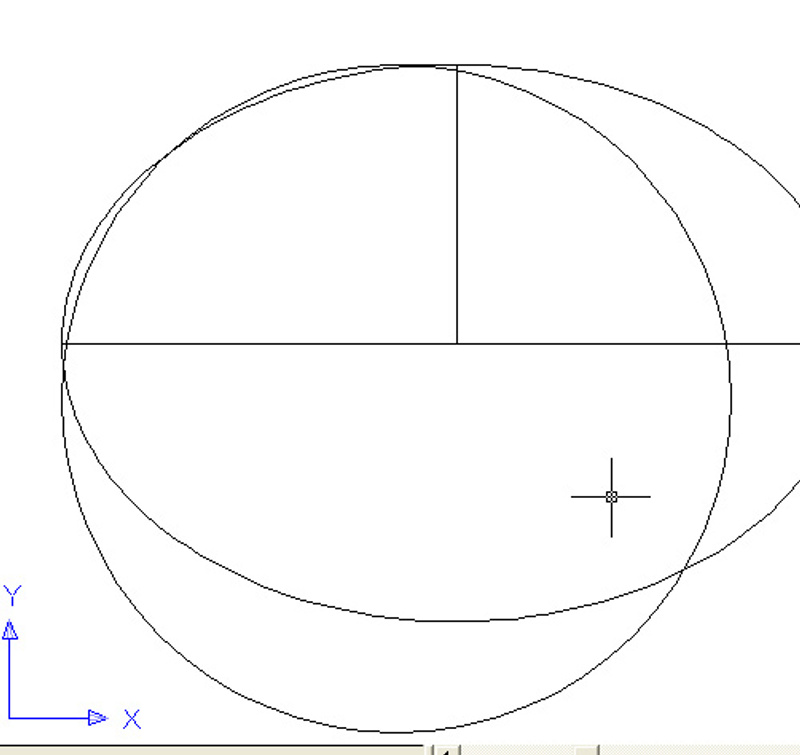

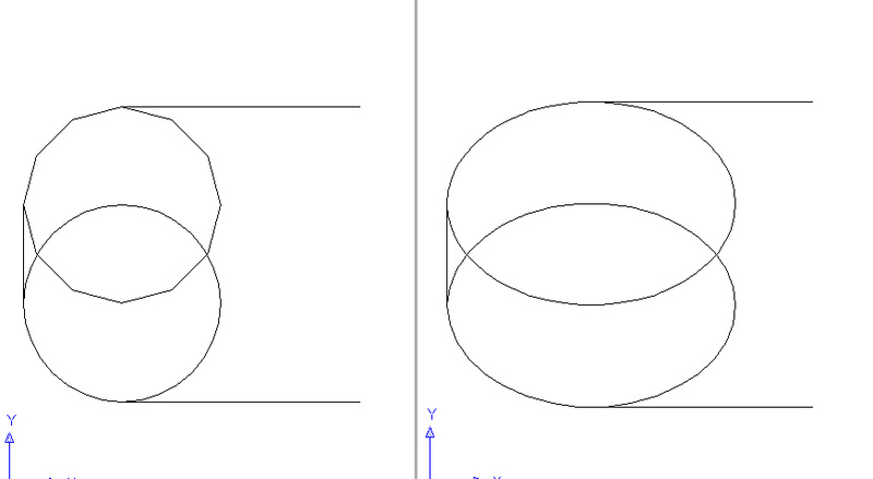

При разрезании трубы D20 из неё получается эллипс с диагоналями 20 и 28,28... (на корень из двух бОльшая). Накладываю получившийся эллипс на окружность R12.....
У меня - не получается идеально
А как планка - она же для столешниц 28 и 38 мм? Или на этих радиусах планка на R9 не применяется?вот оно че,так бы сразу и сказал что цифры не сходятся,все же проще
так и есть использован Т-образный профель для 28 столешне,Честно говаря не когда не задовался какои радиус у этого проофеля,всегда смотрел на качество покрытия
просто срезается наждаком ребро на торце профеля,соответствено этот загнутый апендекс станет намного гибче и примет любую радиусную форму,в данном случае форму постформинга и деревянная ручка молотка в этом поможет.Предварительно заливаем под профель селикон,дабы обеспечить полную гидроизоляцию на всеи рабочеи поверхности кухни
по второму посту кони нынче не едут и немогут понять про какую трубу диаметром 20мм и далее по тексту - идет речь
просто срезается наждаком ребро на торце профеля,соответствено этот загнутый апендекс станет намного гибче и примет любую радиусную форму,"Чёт я очкую, Славик"
Я когда изгибаю алюминиевый профиль, боюсь повредить его. "Жмаканный" он будет от моей косорукости.
А подпиливать наждаком и подбивать профиль молотком приходится потому, что ДАННЫЙ ПРОФИЛЬ НЕ ПРЕДУСМОТРЕН ДЛЯ СТЫКОВКИ СТОЛЕШНИЦЫ, ЗАПИЛЕННОЙ ПОД 45.
по второму посту кони нынче не едут и немогут понять про какую трубу диаметром 20мм и далее по тексту - идет речьЕсли отторцевать столешницу, то скругления - это четверь окружности R10. (Рисунок слева)

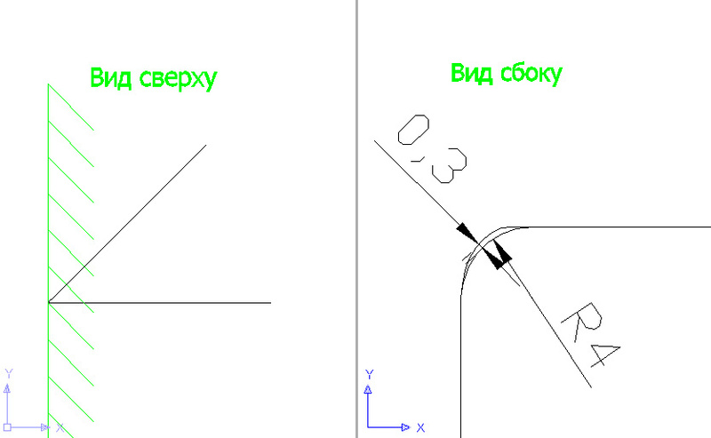

Если запилить столешницу под 45, то скругления - четверть эллипса. (Рисунок справа). Так вот эту четверть эллипса нужно состыковать с четвертью окружности R12 "прямой "столешницы.
Ну так я несколько раз принародно признался: у меня не получается идеально состыковать столешницы. Косорукий я.
так и есть использован Т-образный проф е льПрофИль
ДАННЫЙ ПРОФИЛЬ НЕ ПРЕДУСМОТРЕН ДЛЯ СТЫКОВКИ СТОЛЕШНИЦЫ, ЗАПИЛЕННОЙ ПОД 45 чего же так крупно и так в глазах рябит,в итоге что? поимал меня на слове,да)
Ну так я несколько раз принародно признался: у меня не получается идеально состыковать столешницы. Косорукий я.если без профиля,то я тоже не умею,это же не искуственный камень где можно исголятся как хочешь. Может стоит меньше внимания уделять цифрам,цифры-упрямая вещь-проверенно))

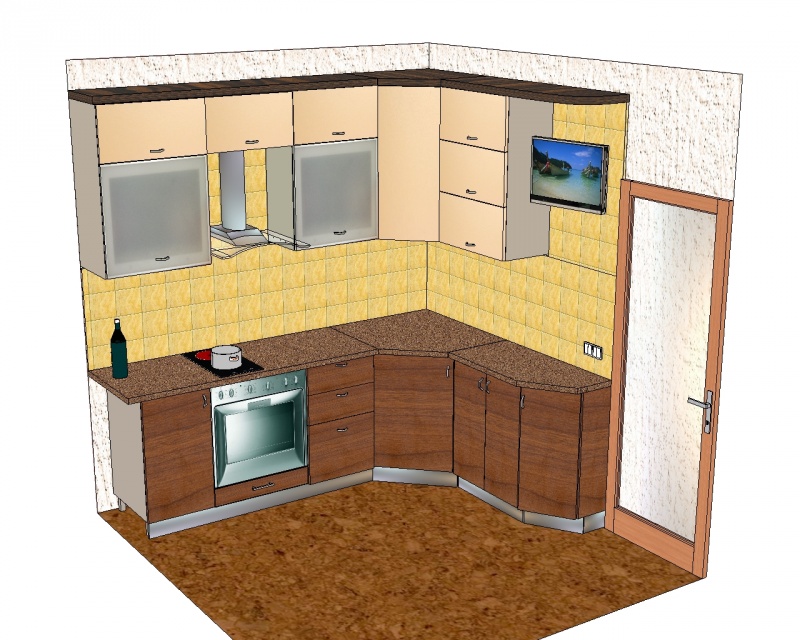

По теме: кухня практически под потолок в хрущевке в проге только,с ненавистной столешнеи,размер помещения 2500*2300, Был сделан проем в со седнию комнату и вставлен холодильник ,с обратной стороны холодильника все закрыто встроенным шкафом

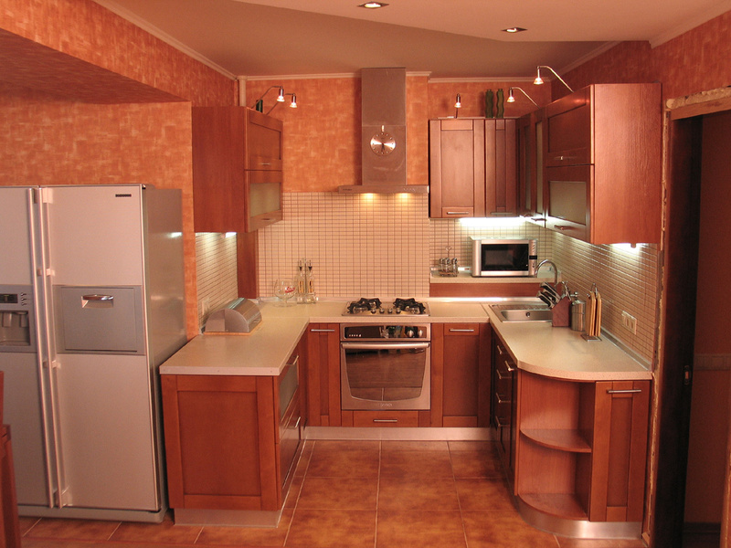

Взгнляните еще раз на проект в проге:
Да! захотелось заказчику угловую мойку, удобно или не удобно эта моика опустим,ОК!,Согласен при стандартном угле в 90град полезной площади было больше.Но хотелось человеку именно такой угол. При описании,того проекта не упоминул,что справа от угловой моики за двумя распашными фасадами находится стиралка глубиной на 420мм.Кроме того при желании слева от печки можно поставить встроевоемую посудомоику на 450мм,
В итоге нет только микровелы,но она стоит на холодильнике.Согласен в низу осталась тумба с выдвежными ящиками и пространство под мойкой.Но зато не плохо компенсированно верхними шкафами высотои 950мм.Неужели плохо распланированно пространство для 6кв,вроде как и место под разделочное место есть.Считаю для тех квадратов достигнуто максимум,
Это хорошо когда сам заказчик вникает в планировку кухни.Приходилось много видеть мебели,не только кухни, где именно все было доверено дизаинеру,причем разная мебель,с разных фирм и в разное время.Цвета обычно подобранны здорово,не чего не скажешь.Остальное:рациональность,планировка.....(кроме мата не чего подбрать не возможно)
Может в Вас точно таится один из тех великолепных дизаинеров,надо проверять))
6кв- стандарт, шаг влево, шаг вправо- уже нереально,конечно очень много моментов,либо да,либо нет.Именно потому проще и быстрее рисовать проект кухни в хрущевке.Стандартные идеи вообще не причем,просто есть некая тенденция к горизонтальным,вытянутым шкафам
дайте мне большую кухню, я вам стооолько кухонь настряпаю, устанете воплощатьчтож! может я мало еще прожил,но видел очень-очень мало деиствительно толковых дизаинеров. Остальные на самом деле стряпоют по шаблонам

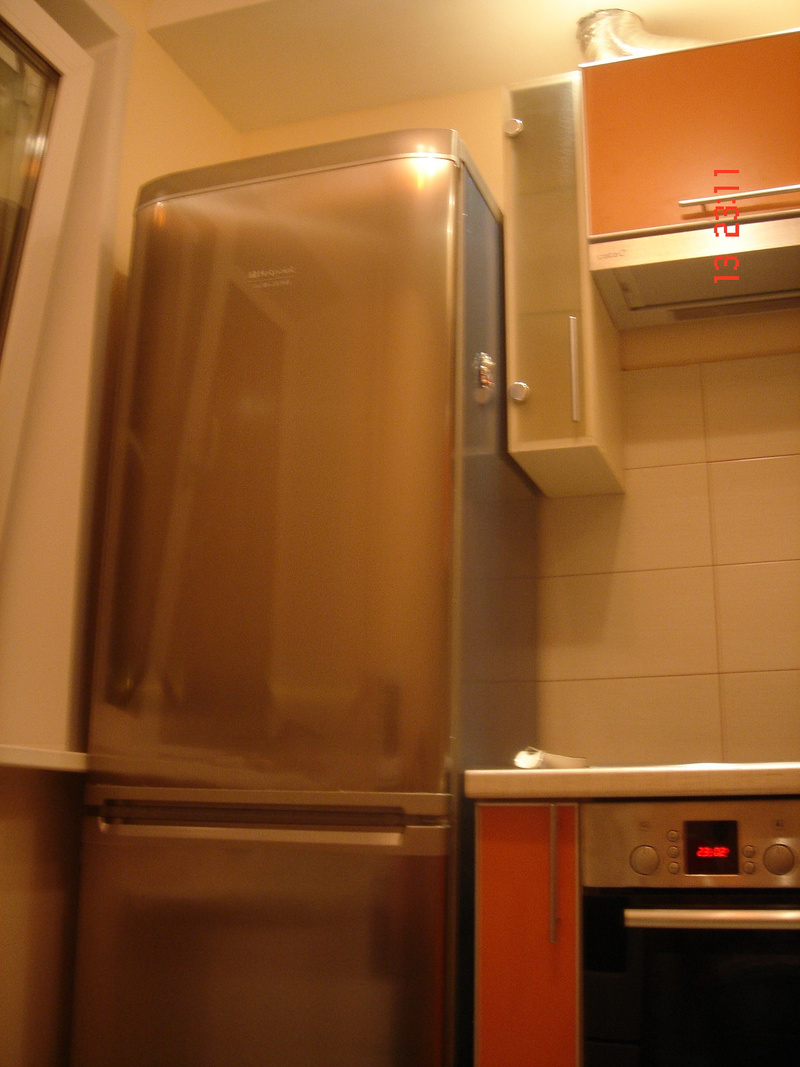

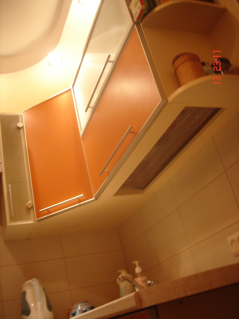

___________________________________
Итого при наличии посудомойки и стиралки на кухне у нас не остается нижних шкафов в которых можно что-либо хранить
Верхние шкафы 950, итого кухня получается под потолок. Ставить в верхние шкафы кастрюли крайне неудобно. Брать что-то с 3 полки верхнего шкафа - это надо вставать на стул. Учитывая, что места лишнего нет, то туда тоже прийдется пихать нужные вещи, а не то, что раз в год достается. В итоге прыгать на стул и обратно прийдется часто.
Микроволновка на холодильнике - из той же серии.
Плюс ради расширения рабочей поверхности пришлось пожертвовать плитой и ставить домино вместо нормальной 4-хконфорочной. И то, я так понимаю, что в итоге получилось между мойкой и печкой см 70, а то и меньше - не разбежишься особо.
И кстати посудомойка рядом с печкой ИМХО не есть гуд.
Да в итоге достигнут максимум для данных размеров. И он не от хорошей жизни.
Думаю, что любая хозяйка подобной кухни никак не отказалась бы от лишнего шкафа, а то и двух.

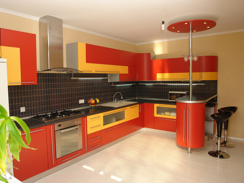

tehnolog1973
особенно лампочка Ильича на фото гламурненькая )))))

я про 20-25-30 и тд. И скажем где на стены длинои 5м и в другую сторону 2-3м нужно расположить кухню.И как раз здесь вопрос как эти стены сделать изящными,нужна идея,а не тупо завешать шкафами,есть над чем работать,не правдали
____________________________________
если вы говорите о всём помещении, то я еще могу понять вашу озабоченность "что делать со стенами". а если лишь о кухне-гарнитуре, то напрашивается такой вопрос: а зачем заставлять/завешивать все стены шкафами? отдельно кухонная зона- зона готовки и перекуса и отдельно обеденная зона.
В общем, мне простой смертной. не понять мучений как состряпать кухню в большом помещении.

понравилась ваша работа
разрешите пару вопросов
- высота дверок к навесных и ширина нижних шкафчиков одинакова и составляет 400мм?
- светлая столешница не быстро ли зашамкивается? всетки на светлом однотоне все косячки, возникающие в процессе эксплуатации уж сильно видно
- полагаю ЛДСП везде одинаковое, просто так освещение легло, какое название расцветки/производитель?

высота дверок к навесных и ширина нижних шкафчиков одинакова и составляет 400мм?высота навесных шкафов 760,тоесть высота фасадов 377.Ширину нижних фасадов сеичас точно не вспомню,но судя по масштабу тоже около того
светлая столешница не быстро ли зашамкивается? всетки на светлом однотоне все косячки, возникающие в процессе эксплуатации уж сильно видностолешня не белая,а так называемый желтый песок.не сколько не маркая.При выборе столешек стоит опасатся глянцевых поверхностей.Вообще по мне самый маркии цвет черный,это не только относится к автомобилям,а так же к мебели,кафелю,полу.Красный кстати на втором месте,имхо
полагаю ЛДСП везде одинаковое, просто так освещение легло, какое название расцветки/производитель?Реальный цвет не передан:
-короба лдсп вяз
-фасады пластик LIRI,по номерам сеичас не скажу,но в мебеленароде так называемый "дуглас",Похожии цвет в лдсп фина бронза и фина корица
-столешня пластик WILSONART номер (на память вроде не ошибаюсь) 4143-60

самый жирный минус ,далее цитата форумчанина Дяди васи
Получаем огромный шкаф 90х90 см, где будет стоять мусорное ведро.все в точку, но тем не менее как показывает практика не большой % заказчиков готовы пожертвовать не которой эргономикой своей кухни ради такого угла (без коментариев)
Вместо двух рабочих поверхностей по зо см получаем диагональ 45 см
также к минусам: выше стоимость самих столешек,так и стоимость моики к такому виду угла
Плюсы: ассортимент цветовои гаммы на много шире,плотность дсп в заказных столешках в разы превышает влагостоикии трухлявый лен,возможность изготовить любую толщину столешни,толщина пластика 0.8мм против 0,5
Стык столешни при правельном конструктивном подходе и не большой мостырке строится на должном уровне
Не когда сильно не спорил с женщинами по поводу проектов,тем более если заказчица представляет что хочет,обычно достаточны комментарии про все плюсы или минусы тои или иной идеи и соответственно основная задача конструктивно воплатить в жизнь.
Изночально хотел сказать, что в 6кв при расположении тои самои габаритной угловои столешни в 45град ,вариантов стоительства кухни куда больше,ежели хотели сказать форумчане учавствующие в этом диалоге.И то,что вы говарите ,вы абсолютно правы потому что это только ваш цвет кухни и он может быть только индивидуальным
