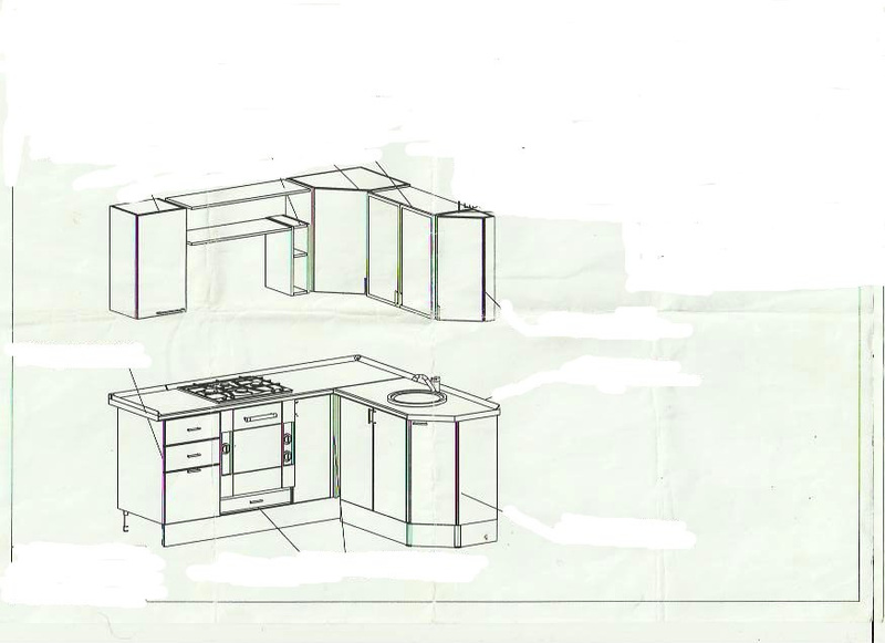

еще вопрос: в правом шкафу встроенный холодильник?
лс пока не получила
лс пока не получила
LudaI
Да, в правом шкафу встроенный холодильник. Во всех салонах, куда обращалась, почему-то отговаривали от такого на маленькой кухне
Они неправы
Они неправы
Пожалуйста, скиньте и мне в личку контакты мастера.
Nefertiti25
Скиньте,пожалуйста, контакты мастера в личку.
Александр.....
Может вариант и далёк от идеальной эргономики, но зато ВСЁ ЕСТЬ, а это главно на столь малых квадратных метрах!
А раньше под окном у вас была штатная «холодная» ниша? Не промерзают ли сейчас там ложки/вилки в ящиках.
Микроволновку планируете встраиваемую или обычную?
LudaI
Точно, раньше под окном был хрущёвский холодильник. Стенку немного утеплили и закрыли отверстие, поэтому там не промерзает и сквозняка нет, но в ящиках достаточно прохладно для хранения овощей и других продуктов.
Относительно эргономики - ещё бы десять сантиметров между плитой и раковиной не помешало, но взять неоткуда
. Микроволновка тоже высоковато , но она редко эксплуатируется у нас. Поставим обычную самую простецкую, только для подогрева...Чтобы было
Александр.....
Про микроволновку я вот что спросил. Какова у вас глубина навесных шкафчиков? Глубина самой маленькой микроволновки объемом 14л с учетом места под провод равна примерно 320мм. Правда, передние ножки у неё «утоплены» от дверки на 60мм в глубину.
Если ножки на полочку встанут, то корпус будет скорее всего немножко выпирать наружу относительно линии фасадов.
Я думал, вы планировали специально под какую-то встроенную.
На счет высоковато. Я пользуюсь не один год микроволновкой в подобном месте, мне нравится, всё на уровне глаз, место на столешнице остается свободным.

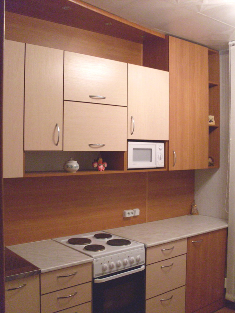

Я тоже думал – буду хитрее всех, купив самую маленькую микроволновку, как раз Daewoo 14л, и сделав верхние шкафчики поглубже. Косяк вылез в другом месте – протягивая руки к крану с водой, я упираюсь лбом в фасад посудного шкафчика. Теперь, когда мою посуду, заранее открываю шкафчик. ))) Удобно, и голова не обо что не бьется, и посуду сразу ставлю.
Это был мой первый опыт встраивания микроволновки в навесные шкафы, на себе экспериментировал, вернее на маме.
Далее применяли такое решение - глубина навесных шкафчиков стандартная, а микроволновка стоит на импровизированной губе.

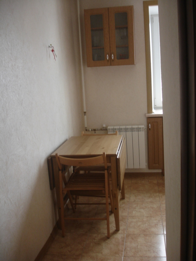

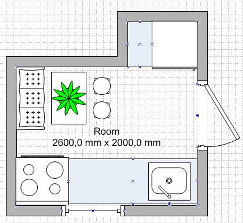

Вот один из возможных вариантов кухни для хрущёвок.
Это реально установленная в двухкомнатной квартире, "Г"-образная кухня. Основной недостаток её - узкий (300 мм) фасад в 600 мм угловой секции.
В реальности, хозяйка перегородила коридор в кухню так, что в образовавшейся нише встал холодильник. А вход в кухню образован, почти двухметровым, проёмом со стороны комнаты. С обратной стороны перегороженного коридора - минигардеробчик.
В реальности, хозяйка перегородила коридор в кухню так, что в образовавшейся нише встал холодильник.Отличная идея с перепланировкой! Только холодильник не одиноко поставить в нишу, а встроить таким образом, чтоб сбоку получился выдвижной стеллаж и антресольки под потолок, вобщем, чтобы выглядело все это как цельная стена.
Тогда и рабочая зона свободнее станет, можно раковину к стене передвинуть и полноценную сушку над ней повесить.

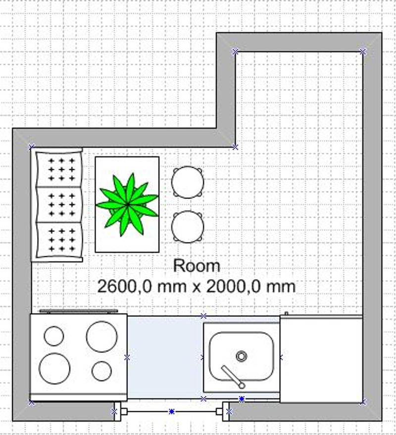

Как-то так:
какое-то не жизнеспособное пространство у вас получилось. между диваном и гарнитуром 30 см, а там еще и духовка. между столом и гарнитуром 40 см. на диван в 10 см пространство не проникнуть.
Только холодильник не одиноко поставить в нишу, а встроить таким образом, чтоб сбоку получился выдвижной стеллаж :Не получится так. Ну или у меня не получилось
Проход достаточно узкий, там стандартный холодильник только встанет.ну я же очень условно обозначила обеденную зону. Если длина стены 200 см, ширина рабочей зоны 60 см, длина дивана 80 см, то расстояние между обеденной зоной и духовкой получается 200 см - 60 см - 80 см =60 см, этого вполне достаточно.
Длина стены, возле которой стоит стол 160 см, если стол поставить шириной 60 см, то диванчик легко встанет.
Опять же диванчик - это один из вариантов, можно поставить просто стулья или какую-нибудь стильную скамеечку с мягкими съёмными подушками...
странно... обычно ширина этого коридорчика сантиметров 90... т.е. если разобрать дверной проём, то вполне должно получиться.
Только холодильник не одиноко поставить в нишу, а встроить таким образом, чтоб сбоку получился выдвижной стеллаж и антресольки под потолок, вобщем, чтобы выглядело все это как цельная стена.Конечно же антресолька возможна (забыл написать, в нашем случае мы и поставили ей фасадики, однородные с кухней).
Если вы говорите о таком шкафе-колонне, то он возможен в секции шириной от 300 мм. Если места такой ширины нет, то остается вариант разработки каких-либо самодельных нестандартных конструкций.
В вашем варианте я бы поменял местами мойку и плиту (варочную поверхность), потому что не так сложно воду доставлять, как канализовать её.
Дверь в кухню в этом варианте, наверное, лучше сдвижная.
Присмотритесь ещё к решению на картинке в этой статье. Холодильник получается выдвинут в линию кухни.(и выдвижной шкаф-колонна станет возможным; одно могу сказать - 300 мм ширины для его полноценности маловато)

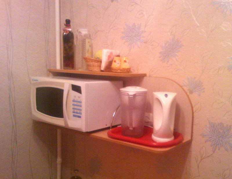

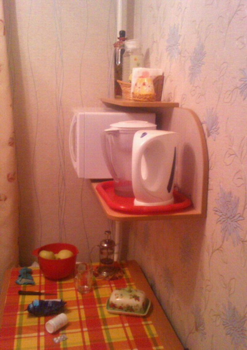

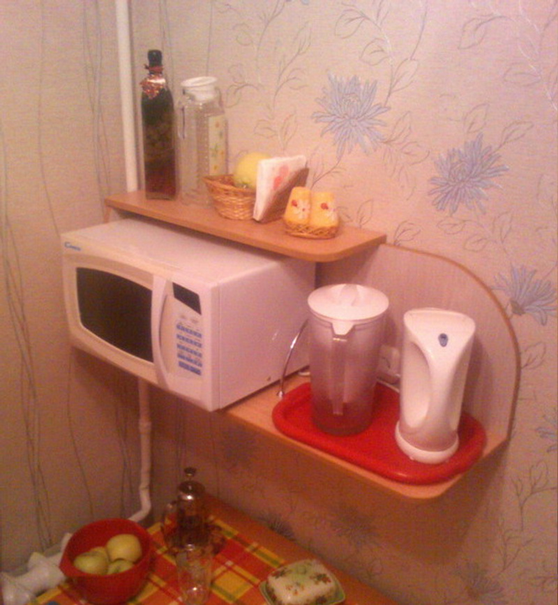

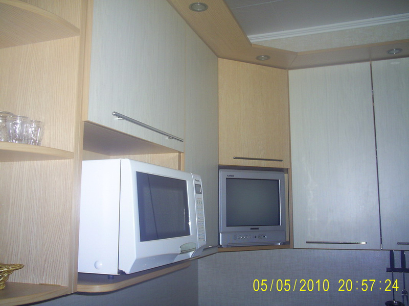

Реализовывал вот такое решение в кухне 4 кв.м. Ранее микроволновка и чайник располагались на столе, полезного пространства вообще не оставалось.
