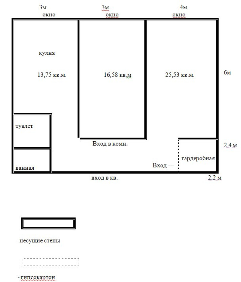

Есть большая двухкомнатная квартира 75кв.м. Семья из 3 человек.Нужно выделить уголок для ребёнка или для спальни. Без слома стен. Очень долго согласовывать.Все стены несущие. Подскажите,где и куда можно обратиться за советом. Только бесплатным, где могут посоветовать как это сделать. Заказы архитекторов,дизайнеров дороговато стоят.может у кого-то просто фантазия хорошо работает.?
Как вариант - сделать из большой комнаты кухню-столовую с функциями зала. Не знаю как у вас, а мы кухней редко пользуемся, поэтому отводить под неё 14 метров жалко. В своей квартире так и планируем сделать, но у нас кухня и планируемая столовая это смежные комнаты и стена между ними не несущая.
У вас с этим сложно - трубы придётся далеко тянуть и дырки долбить
И планировку лучше в виде картинки сделать (см. аттач), а то вируся всякие в ворде бывают и т.п. - не каждый откроет
При переносе кухни в зал и совмещении оных в данном случае кухня окажется над жилой комнатой соседей снизу. Насколько я знаю, кухни и санузлы нельзя располагать над жидыми помещениями.
Насколько я знаю, кухни и санузлы нельзя располагать над жидыми помещениями.Совершенно верно!

на схеме подозрительно много несущих стен... можете уточнить какие несущие на самом деле?
на схеме подозрительно много несущих стен... можете уточнить какие несущие на самом деле?Конечно. вот с сайта компании кусочек дома. Как я понимаю-все несущие.Дом без балконов .В самой квартире ещё не была,вот-вот уже. А мысли вперед бегут...И голова уже взрывается.
файл открывается, но там пустой лист
все несущие - это вряд ли..
а Вы готовы к переносу стен?
там документ Word-овский и скопировано с сайта.Вроде открывается и изображение есть. Как по другому прикрепить? Снос стен был бы крайним вариантом.Сейчас дорисую примерную мыслю. И напишу.
Не факт, что все стены несущие, какие несущие можно оценить по толщине...

А, и ещё у меня вопрос. По поводу несущих стен. Как я поняла,их сносить нельзя категорически!!! И никто это не разрешит. а не несущие можно только согласовывая.Правильно? И ещё, если я просто проковыряю в стене дырку/дверь/окно.... Это надо согласовывать? Стена,то на месте. А при продаже я могу это и гипсокартоном замуровать.?
очень интересная планировка, но зал маленький и без окон мрачно как-то. А если место зала спальню + гардеробную и часть коридора. от стена с гардеробом на 2,5м. Детскую же на место спальни получится 4х3,5 только дверной проем придется пробить в среднее помещение. Все стены можно ГКЛ сделать и если что убрать.
Кстати, да наверное. Спасибо за совет... Хотя зал получится узкий .Средняя комната 3*6 м. Так называемый "вагончик" И там надо будет мебель по стенам размазывать....А вот мысля про детскую и спальню из зала здорово!!! Основная жизнь я думаю будет на кухне, там и гости, и кухня и курилка. А зал только для больших праздников. Потому и окна там сильно не нужны. А дырку в стене надо согласовывать? Стена то на месте.....
По поводу несущих стен. Как я поняла,их сносить нельзя категорически!!! И никто это не разрешит. а не несущие можно только согласовывая.Правильно? И ещё, если я просто проковыряю в стене дырку/дверь/окно.... Это надо согласовывать? Стена,то на месте. А при продаже я могу это и гипсокартоном замуровать.?Проковырять - это несущую стену? Я бы побоялся.![]()
И с несущими можно кое-что делать, надо только потерю прочности компенсировать. Знаю одну историю - товарищу делали дверной проём в несущей стене (я услышал - удивился, думал такое не разрешают). Проём усиливали какими-то металлоконструкциями. Формально всё как обычно, проект перепланировки, согласование и т.п.
У вас наверное монолитный дом??? Все проемы и стены надо узаканивать для БТИ, но дверной проем можно ГКЛ заделать за 1 день. И как вариант в зале 3х6 сделать большой проем на кухню (как для большой двери 2 м.) и за счет этого изменить пространство кухни и комнаты, а приспичит продать заделаете проем и все.
Все несущие стены- это наверное монолит..........и не все проемы надо укреплять, много зависит от этажа и материала стен, для таких серьезных вещей пригласите из строительной компаний народ (обязательно с лицензией) пусть посмотрят, подумаю, сметку составят.

Все несущие стены- это наверное монолит..........и не все проемы надо укреплять, много зависит от этажа и материала стен, для таких серьезных вещей пригласите из строительной компаний народ (обязательно с лицензией) пусть посмотрят, подумаю, сметку составят.по последним нашим законам несущие стены рубить не дают ни за какие коврижки, и если к вам придут строители и пообещают вырубить и согласовать проем - гоните их в шею. (тем более 2х3! забудьте об этом - это нереально)
по последним нашим законам несущие стены рубить не дают ни за какие коврижки,Дайте, плз, ссылку. Раньше делалось так: делается швелером обвязка, а затем в стене вырубался проем.
Еще год назад и кухню можно было по квартире таскать без проблем, но правила ужесточились.по последним нашим законам несущие стены рубить не дают ни за какие коврижки,Дайте, плз, ссылку. Раньше делалось так: делается швелером обвязка, а затем в стене вырубался проем.
Периодически консультируюсь по поводу перепланировок c архитекторами и поэтому знаю о чем говорю . если найду ссылку обязательно предоставлю
мне дали проект который сделали по выкопировке: проект включает себя один лист с экспликацией помещений (убрана перегородка и добавлена дверь), печатью организации и копией лицензии... такой проект подойдет?
Сомневаюсь, что все стены у автора несущие. Скорее всего несущая только та, которая отделяет коридор от комнат, т.е. между комнатами прегородки. Здесь правильно писали - надо смотреть по толщине: несущая 38см (без штукатурки), ненесущая - 10-12см. Ещё можно смотреть по стыкам плит прекрытий, но вообще померять толщину стен достаточно.

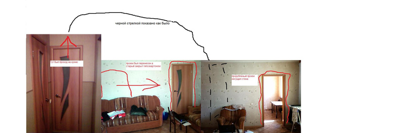

Народ такой вопрос у меня стены в доме по 6 см и 16см
я перенес туалет продвинул в коридор проход на кухню закрыл в несущей стене в зале прорубил проход 80см снес кладовку расширил этим самым комнату воть. Как бы это дело узаконить чтобы не заставили все возвращать обратно. Подскажите
вот место где еще есть фотографии
http://www.photoshare.ru/photo3864900.html
посмотрите пожалуйста подскажите что сделать
