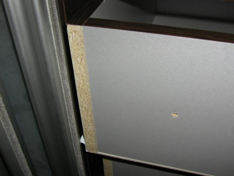

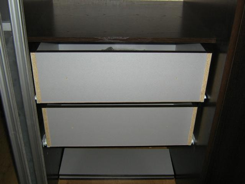

"Косяки" следущие: отделение с ящиками шире чем нужно, из-за этого ящики, выдвигаясь, упираются в дверцу (купе). Собственно сами ящики - нужны более узкие.
Похоже, верхняя направляющая для дверей шкафа-купе длиннее чем надо.

Это типичная ощибка, когда ящики упираются в дверь.
Но исправляется эта ошибка без проблем. Под направляющую подставляется планка их ДСП, а ящик упиливается на 16 мм (толщину планки)..
По поводу "задника" на тумбе. Остатка разве никакого не осталось? Цвет ДСП вроде как венге. Такой обрезок можно найти в любой фирме, занимающейся раскроем.
В общем, недостатки не такие и страшные и легко устранимые.
