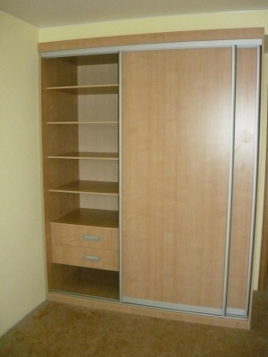

Вы опять совершаете конструктивные ошибки. Ящиками нагрузили бедную полку. Прогиб обеспечен, как ее так и верхней полки, что приведет к изменению диагоналей и расклиниванию ящиков. Из опыта работы и как пользователя- ящики комодом переместите вниз полочные обмъемы на уровень пояса-груди, полки наверху и внизу неудобны в использовании. Смотрю вы поделили шкаф на жена-муж... Разнесите свои секции вправо и влево, среднюю с гладилкой, потому что размер секции с ящиком меньше для обеспечения выдвижения ящиков при открытых купейных дверях. Размер по секциям получится примерно 610-817-610 и соответственно 4 раза по 16 на стойки. По столу... любое угловое решение занимает больше места, но по функции и удобству убоже чем прямое.
Ну вот, Artel опередил меня.
Угловую полку - убрать!
Боковые стенки, к которым крепятся ящики - упирать в пол!
Из средней секции желательно вообще из убрать.
Шкаф шириной 2100 можно сделать двух-дверным.
Тогда каждую половину шкафа можно делить в любой пропорции.
Для примера: в аттаче шкаф шириной 1,9 м.
