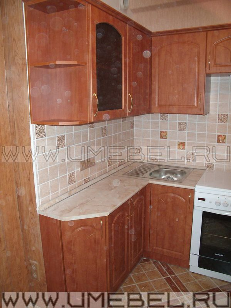

Ну а верх наверное уже нормальный угловой шкаф с сушкой, да по сторонам по одному.
Угол скорее всего через стык планкой буду делать. Там помещение кухни длиной 4+ метра, а шириной всего два. То есть по короткой стороне мало, а по длинной холодильник еще надо оставить и диванчик воткнуть для посиделок (похожие картинки прилагаю). По другому никак. Пущай там ведёрко живёт, да агрессивные моющие средствА, их тоже где то прятать нужно.
Слева чайник с микроволновкой пристроить, справа всё остальное нужное. Хата под сдачу, потому без излишеств и хитростей.
о, так чтож ты голову моросишь с угловым шкафом
это не угловой, а просто фальшпанельный, в нем все просто. приеду, нарисую, не вопрос.
это не угловой, а просто фальшпанельный, в нем все просто. приеду, нарисую, не вопрос.Если микроволновку так ставить, орден сутулого через несколько лет всей семье можно будет выписывать

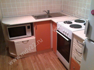

А покажи линеечку свою блюмовскую и где у нас их купить можно
В Китае зачем, колись?
Это слайд для примера, волновка если и бдет, то на столешке, как раз с левой стороны мойки + место для чайника. Розетки ещё надо переносить.. оххохо
