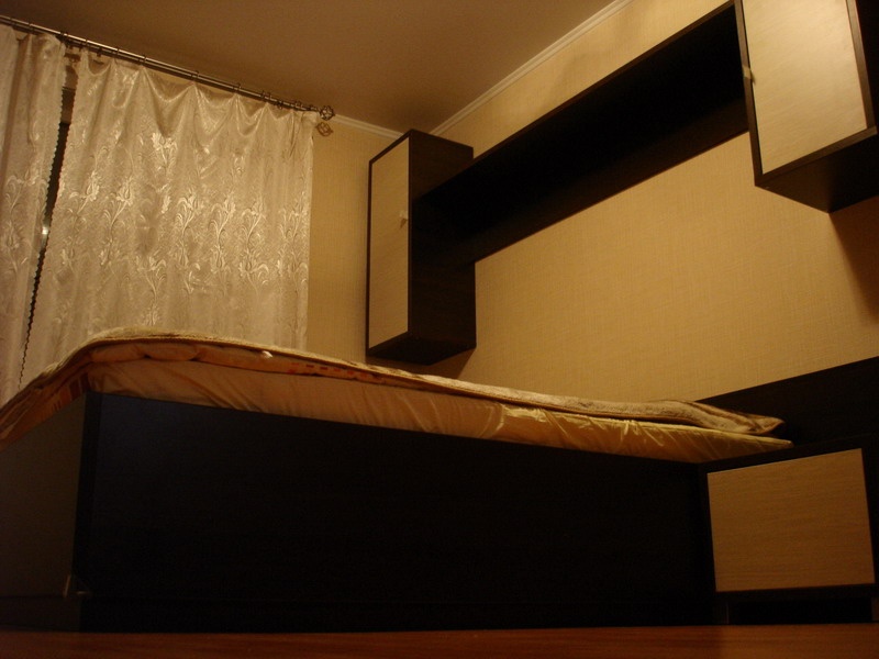

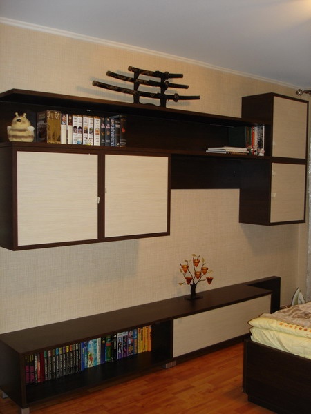

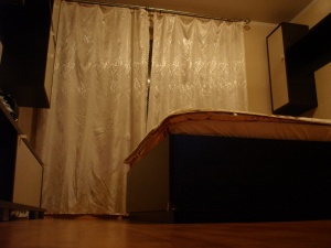

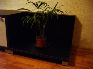

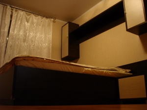

я наконец-то воплотил давно вынашиваемый проект, выношу на суд общественности
фото №1 - левая стена
такие дрова были на старте
буду рад камментам
PS. про ручки писать ничего не надо))) заказанные ручки еще не приехали. сейчас временно приклеен маляный скотч)
буду рад камментам
молотчик!!!!
фасады внутренние+толстые торцы,на контрасте !!! то что надо
только нафиг две ножки рядом поставил,лес ног не есть гут,одной хватило под стыком
и две стоики рядом стыкуешь на навесных шкафах,надо целым шкафом делать,а стоику одну по середине
но все равно класненько в домашних условиях такое вытворить

верх смотрится тяжело... не свалится? Я просто боюсь подвесных шкафчиков :o. Растение в таком темном углу сдохнет без дополнительной подсветки.
Не нужно бояться подвесных шкафов, их нужно правильно навешивать.
У меня счас в работе подобная стенка ,только более 3х метров так унее и нижний уровень подвешен.

я наконец-то воплотил давно вынашиваемый проект, выношу на суд общественностиИз сказанного, оглядываясь на тему топика, так и не понял – сделал сам от раскроя или заказывал и только собирал? Если самостоятельно, то где сверловку делали – дома?
Bobsel
сам сделал чертежи, заказал раскрой, и собрал сам.
предварительную сверловку не делал - собирал наживую, состыковывал детали и либо собирал на уголки, либо засверливал под евровинт. всякими направляющими приблудами дополнительными не пользовался, чисто глазомер и уверенность в некривости рук
под петли пазы выбирал фрезой на 35 с помощью обычной дрели.
в итоге - есть конечно к чему придраться, но это я уже излишне критичен к собственной работе.

У профи есть присадочник, ну или на худой конец сверлильный с фрезой, а там уже и сточен направляющий шип
Сверло форстнера "дорабатывали"? ...нет, ничего не стачивал, просто высверливал понемногу, примерял петлю, снимал еще чуть-чуть и так до требуемой глубины, нежно и плавно))) там еще мм по 5-6 остается невыбранных, так что на фасаде следов нет ни одного
...может есть способ понять при наличии петли "нонейм" какое расстояние от края фасада до начала отверстия 35 мм нужно оставитьбоюсь что профи начнут ржать и показывать пальцами, но я на глаз делал вообще, без разметки
встали все фасады ровно. к тому же петля дает достаточно большой простор для подстройки (3-4 мм точно).
не рекомендую повторять мой метод, у меня просто интуиция и удача прокачаны))))
Красиво! Если еще и стоимость озвучите-будет полная картина.по деньгам - материал/распил/кромление - 17 с копейками
ножки - 3 рубля с копейками (24 штуки по 150 за одну)
прочие шурушки (саморезы, уголки, петли и т.п) - еще рубля 4 (скрытые крепления довольно дорогие, примерно по полтиннику за штуку)
еще ручки надо будет оплатить - примерно полторы
и двери в шкаф-купе - еще 10 примерно
итого - 34 плюс/минус косарь
