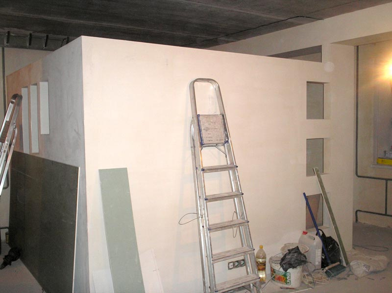

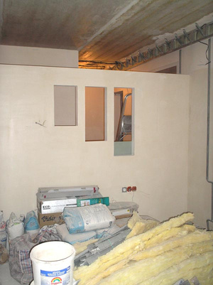

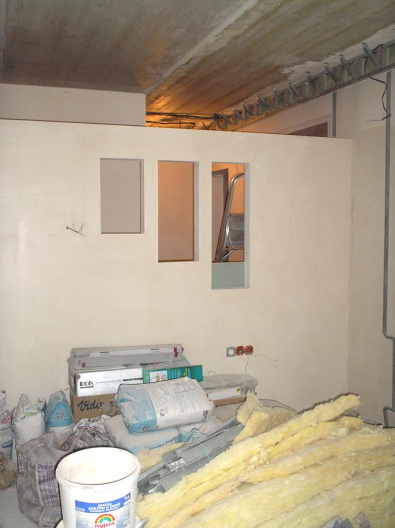

перегородка, отделяющая спальное место, тоже испытала изменения,
хотя проекта придерживаюсь я очень сильно
во-первых, у меня остались направляющие для гипсокартона,
которые были Уже тех, что заложены по проекту
поскольку перегородка все равно не до потолка,
да еще с окошками, да еще дверь в комнату отсутствует,
то она выполняет роль ширмы и посему быть ей собранной из подножных средств
а вот чего архитекторы учесть не смогли - это степени освещенности комнаты
отсутствия двери в комнату и окошки не дали нужной освещенности,
пришлось прорезать еще несколько на противоположной стене
теперь в комнате светло, не смотря на то, что око там нет
дверь в комнату находится как раз напротив окна в эркере,
а через узкие длинные окошки, выходящие в коридор
проходит свет от окна, находящегося в прихожей
также свет идет через весь зал в квадратные окошки

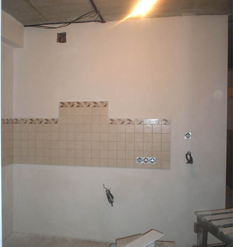

на кухне выложили фартук
сразу предусмотрели то место, где будет варочная панель
и именно в этом месте фартук приподняли

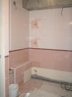

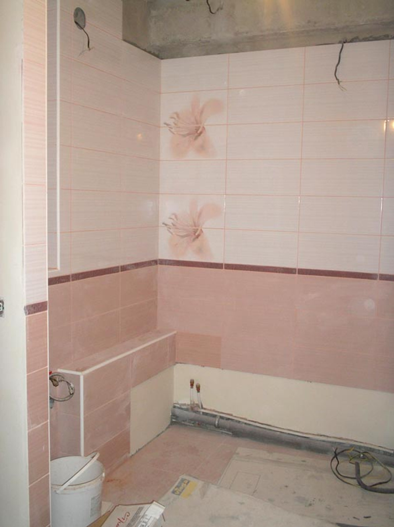

санузел я решила сделать не в стиле, в котором делается вся квартира
чтобы там можно было отдохнуть в другой обстановке
санузел выполнен в обычных тонах без наворотов и прибамбасов

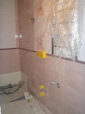

в санузле спрятана целая куча проводки:
отдельно на Атмор
отдельно на гидромассажную ванну
отдельно на теплый пол
вытяжка, стиралка, розетки, подсветка зеркала.
подсветка стены, люстра на потолке

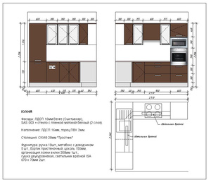

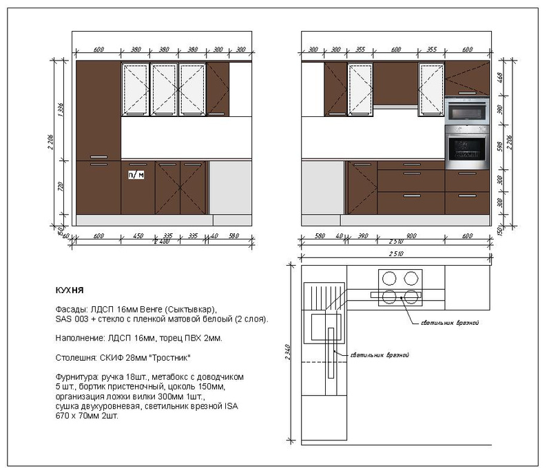

низ хочу венге, столешница - один в один по цвету и рисунку с ламинатом,
верх хочу сделать часть с матовым стеклом,
часть - светлым фасадом цвета слоновой кости
на схеме же верх из темного ламината..
.. лучше, если бы они были не завешены шторами.Трубы отопления по другому не спрятать, а так их оставлять нельзя.
Почему фасады на кухню из ЛДСП, кто посоветовал?
Трубы отопления........ так их оставлять нельзясейчас трубы очень горячие, красить их не представляется возможным
краска не успевает растекаться, остается полосами
буду ждать окончания отопительного сезона, затем покрашу в шоколадный цвет
Почему фасады на кухню из ЛДСП, кто посоветовал?у меня же студия и кухню будет постоянно видно
поэтому вся техника встроенная, чтобы не было ощущения, что живешь на кухне
встроенная техника гораздо дороже обычной,
а бюджет не резиновый
решила сэкономить на фасадах и выбрала ЛДСП
в любом случае кухня вылазит не слишком бюджетно
мне насчитали 100 тысяч с хвостиком за нее...
представляю, во сколько обойдется не ЛДСП
а жилище все-таки временное, лет на 5...
К обоям претензий нет и лучше, если бы они были не завешены шторами.ну шторы в любом случае нужны
с ними и уютнее и красивее
и закроют часть дикой расцветки обоев
шторы планирую по типу японских
но вот с расцветкой - уже голову сломала...
склоняюсь к однотонным с каким-нибудь сложным плетением нитей
в магазинах ничего подходящего не вижу
видимо, после НГ буду обращаться за советом к дизайнеру
а жилище все-таки временное, лет на 5..???
-столешница 28, даже не влагостойкая
-метабоксы с доводчиком?: или дизайнер некорректно написала или все же тандембоксы (думается так относительно стоимости кухни). Если первое,то в течении пяти лет вряд ли принесут радость,опять же если фурнитура не блюм в данном случае,в чем я сомневаюсь
-стекла во что обрамлены?:если в алюминиевый профиль,то ОК,а если типа мдф профиля - в эту цену фуфло
-фасады: без комментариев,ибо бюджетней не бывает,если только каждый фасад не обрамлен в алюминиевый профиль
мойку я бы развернула на 180 - тогда рабочая зона будет больше
однозначно шторы нужны спокойные... в той же Икеи можно посмотреть...
мойку я бы развернула на 180 - тогда рабочая зона будет большенеправда
1) на боковой части мойки лук не покрошить,мясо не порезать,чайник не вскипятить - ее предназначение сосклодировать мокрую или грязную посуду,а значит считать рабочей зоной боковую часть моики не уместно
2)в конце концов если просто перевернуть без смещения самой моики к холодильнику,хотябы на пол раковины,будет копец как не удобно мыть посуду. А если сместить, вот тогда точно уменьшится рабочая зона
Вы правы, а я неправильно выразилась... имела в виду - чаша на том же месте, а сушильная поверхность с другой строны... возможно, к холодильнику сдвинуть.. Для меня рабочая зона - это зона между плитой и мойкой.. может потому что я просто так привыкла...
