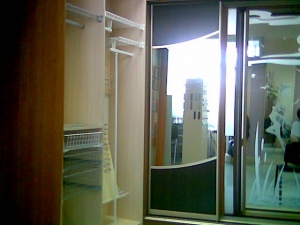

Для наглядности хотелось, что нибудь на подобии этого: смотри прикрепленный файл.

нужно сделать шаблон по профилю для зеркала, и вперед.
ротанг - в идеале по этому же шаблону фрезером, или лобзик+шлифмашина\брусок с наждачкой.
весь процесс минимум пыльный. максимум - можно деталь из ротанга сделать меньше, чем надо
Звонил сейчас им. Не делают "кривой" ротанг, потому, что он "пушится" от лобзика.

Увидел перфорацию из ламинированного оргалита толщиной 4мм, понравилось.
Вот теперь надо найти листами, кто ее у нас занимается и у кого дешевле?
Видел такую в леруа, но там листы маленькие , где-то 400*700мм и с расцветкой не густо!
Увидел перфорацию из ламинированного оргалита толщиной 4мм, понравилось.А мне перспектива вытирать пыль из каждой ячеечки - не понравилась.
