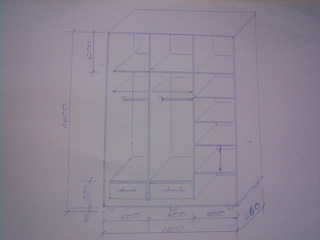

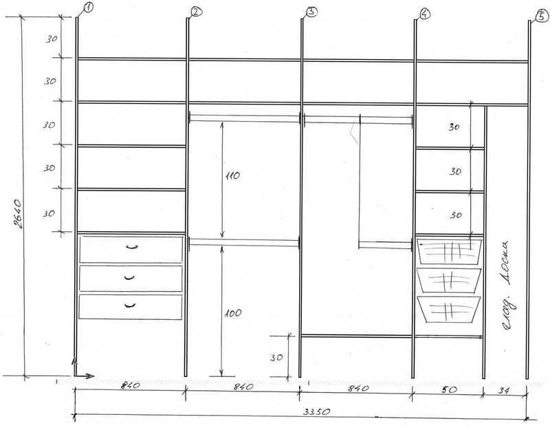

Прошу форумчан поделиться советами по наполнению, размерам и последовательности сборки моего шкафчега:
Шкаф будет вставать в проем комнаты, направляющие крепятся к полу и потолку.
4 двери - шириной 842мм каждая. Профиль - открытый аналог раум плюс.
Глубина шкафа 615мм (по наружным размерам).
Материал стоек и полочек - ЛДСП 16мм + сетчатые корзины.
Мысли и одновременно вопросы:
1) Так как планирую, что двери будут упираться не в стену, а в ЛДСП, то крайние стойки (1) и (5) будут иметь глубину (или по другому- ширину листа) 620мм, ну и высоту соответственно 2640мм.
2) Остальные стойки (2), (3) и (4) должны иметь ширину листа 520мм? Правильно ли я мыслю: ширина направляющей 80мм+ 20мм на свободное хождение внутренних дверей.
3) Стоит ли заглублять полочки по отношению к стойкам еще на 5-10мм или делать их вровень?
4) При моем соосном расположении полок, крепиться к стенкам они могут только пластиковыми уголками или есть еще какие варианты (конфирматы отпадают, использование эксцентриков не рассматриваю)?
5) Средние стойки 2,3,4 крепить к стене и потолку или не стоит, если крепить то чем, пласт. уголками?
6) Последовательность сборки:какие у меня могут возникнуть проблемы и какие есть хитрости?
Заранее спасибо за все дельные замечания и советы!

при таком раскладе - ни ящики ни корзины выкатываться не будут, т.к. есть перехлест дверей на ширину ручки-профиля. (или вы решили двери со щелями сделать, что не айс?).
чтобы норм выкатывались, нужен проем поуже на 5 см, чем дверь.
корзина - размер 500*500 и плюс направляющие - 26 мм = 526 внутренний проем
почему не сделать упор дверей в стену? так гораздо практичнее, если есть возможность. т.е. весь корпус - 520 мм за дверями. в любом случае останутся щели между боковыми стойкамии и стеной, но эти щели могут быть закрыты дверями.
Крепить желательно, есть металические уголки, пластиковыми - мало толку.
чтобы не мучится с уголками при крепеже полок, сместите на их 2-3 см.
сверху я бы не оставлял отростки, а положил бы цельную крышу на стойки - будет более крепкая конструкция, и уйдет меньше лдсп. (или если сильно нужно - сделайте перегородки, но опять же, сместите на 2-3 см, чтобы закрутить евровинт, и к стене-потолку закрепите.)
полки со стойками можно вровень, зачем утапливать?

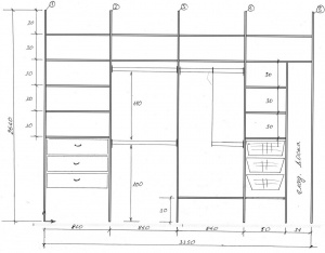

tehnolog1973
1)если заполнение дверей лдсп 16мм лучше использовать закрытый профиль
2)проверьте уровень пола и потолка, если пол кривой то придется ставить двери на цоколь
3)собрать можно и на комфермать с разворотом полок при монтаже, если уж уровень полок так принципиален, а уголки смущают
4)добавьте ребер жесткости в каждую секцию
5)к верхим полкам только со стремянки доступ
6)сборка:1 и 3ю секцию собираете отдельно на комфермат, а остальные уже на уголок (это оптимальный вариант на мой взгляд )
удачи в ваянии шедевра
P.S. как раз сейчас такой объект сдается, через пару дней могу показать результат, если интересно.

tehnolog1973
проем уже желателен, но не обязателен, просто крайние двери будут немного толкать центральную дверь по своей рельсе.
Не вижу практичности в упоре в стену, разве что если любите перфоратором стены ковырять.
Козырек вещь хорошая , но тоже не обязательная, огромной жесткости от него не получим, т.к. крепить его на фски или тот же пластиковый уголок придется.

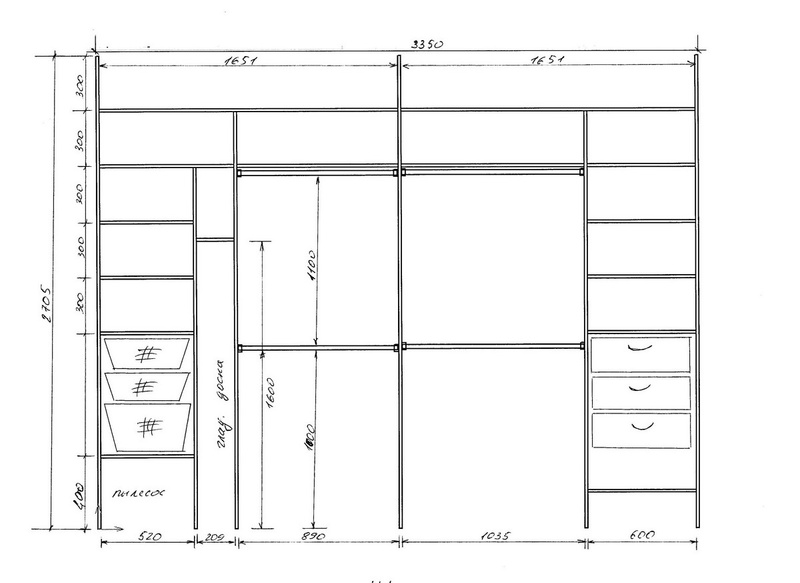

проём под гладильную доску мне кажется сильно высоким (2580 см), неужели у Вас такая длинная гладильная доска?
я бы одну (или две) верхних полки (которые по 50 см в длину) продлила бы до конца вправо.
Да и место для пылесоса еще посоветовала бы предусмотреть (например за счет двух нижних корзин и самой нижней полки).

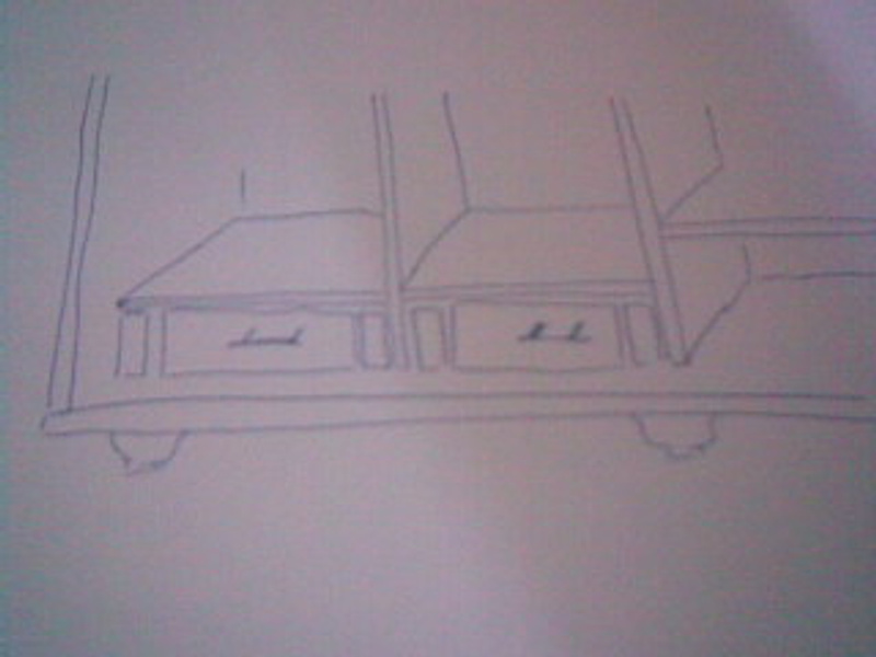

mikser
Можно по подробнее, а то что-то я не внял о чем речь..
Очень был бы благодарен за фотки
и по больше

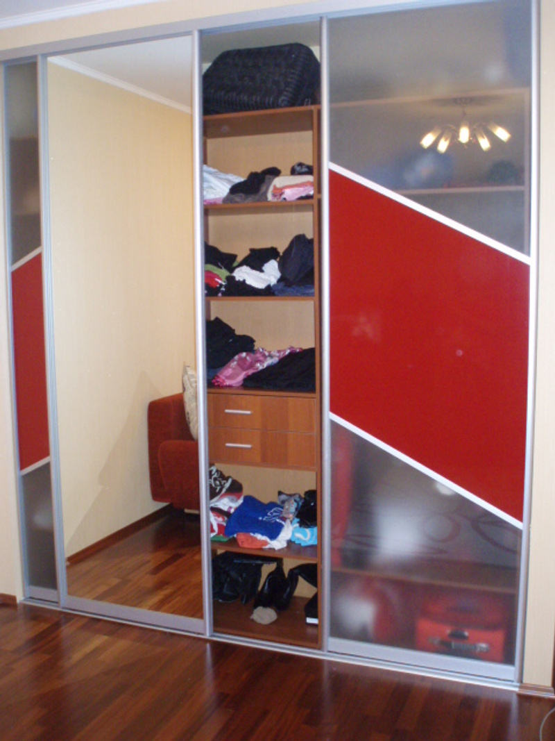

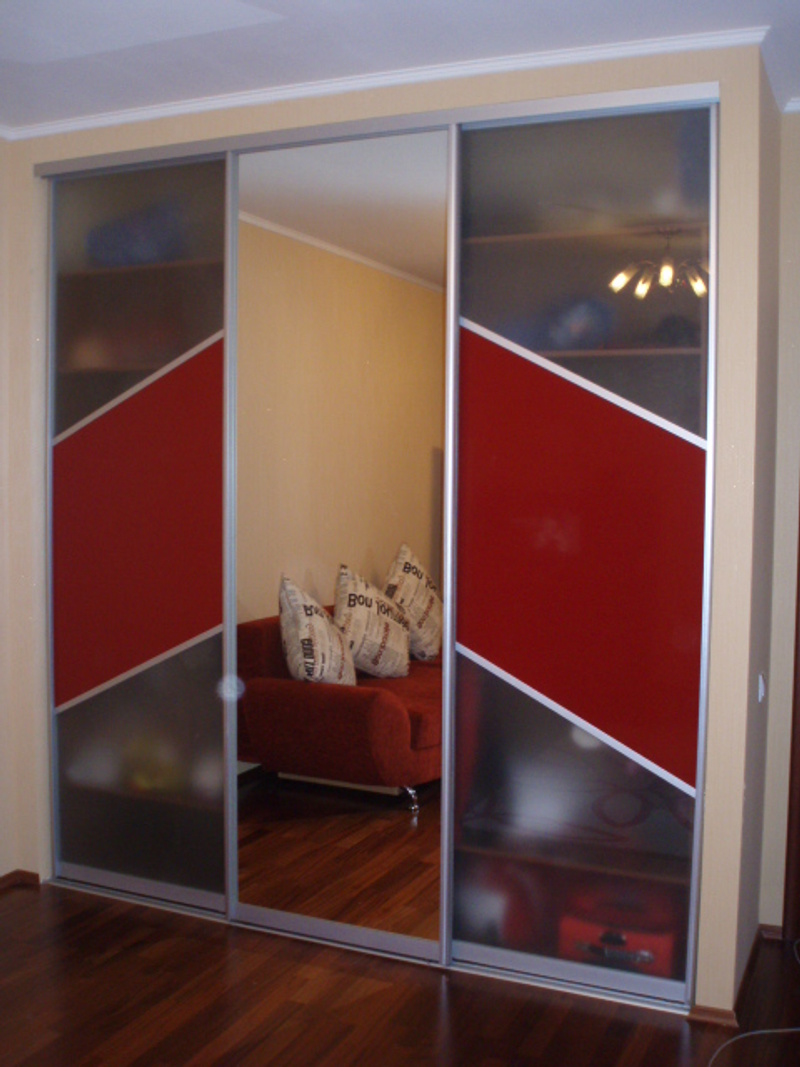

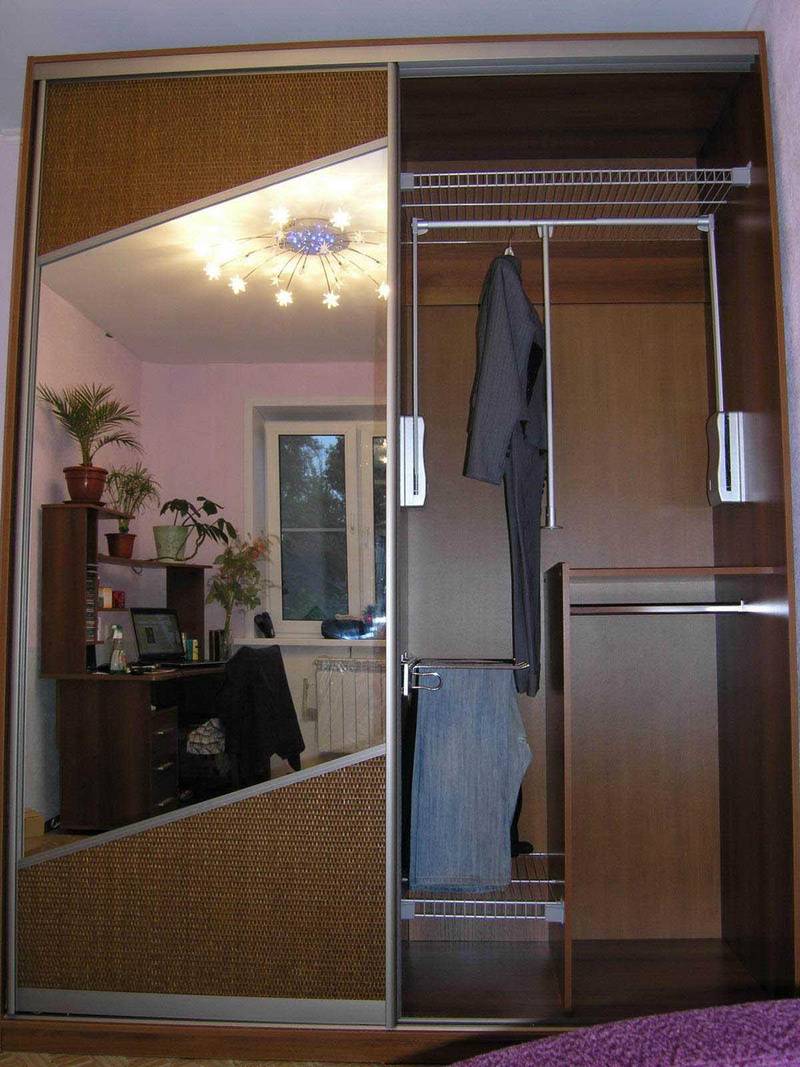

2992421

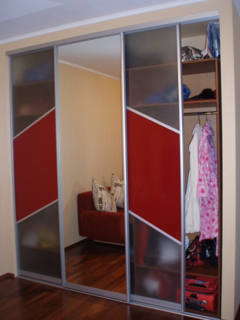

ну, теперь спешиал фо ю, ув. технолог
можно обратить внимание на боковые стенки, которые вровень со всем корпусом - Внимание! - к ним крепятся полки!! Хотя, думаю, более удачно они бы смотрелись вровень с капитальной стеной комнаты, какой очаровательный вид они бы придали тем щелям, которые просматриваются, неправдали?
ну и можете обратить на фуфло чистой воды сверху шкафа. Думаю такого убожества вы еще не видели
tehnolog1973
номерочег не курите больше эту каку, на вашем фото простой шкаф встроеный в нишу с отступом от потолка сделаным из гипсокартона и я сомневаюсь что топикстартер готов допинывать уже имеющийся ремонт.
Короче можно сказать проще --Фотка не в тему
tehnolog1973
ну а по поводу боковых стоек -ктож виноват что у равшанов делавших ремонт руки такие же как правая перегородка-это эсли предположить, что ваш шкапчег в уровень стоит

ННП
а вот что за мания, делать такие высокие промежутки между полками?
мы когда заказали первый шкаф, нам тоже такие высоты сделали. в итоге я потом дозаказывал отдельно распил и ставил доп.полки между уже существующими. непрактично нифига, одежда кучей лежит и нижняя в стопке - можно ее даже не гладить перед уборкой в шкаф - все равно переглаживать потом, помнется
вот например, в шкафу на фотографиях, в посте юзера 2992421 - почему бы не сделать в средней части над ящиками 5 полочек, а не 3? все равно место пропадает
Расстояние между полками 300мм, по моему это популярный стандарт.
При глубине шкафа 50-60 см и расстоянии меньше 30см как же в глубь полки лазить?
Неудобно ИМХО!
Неудобно ИМХО!

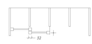

Весь топик читал невнимательно, т.к. нет времени.
Отвечаю на первый по порядку.
2. Правильно. Средняя = боковая - 100 мм.(+/- 5)
3. Обязательно! легче будет собирать при неровности задней стены.
4. Пластиковый уголок - нормально! (я в своём шкафу тоже на пласт. уголки полки повесил).
5. Шкафу падать - некуда, но закрепить - надо!
Любым мет. уголком, что продаются в "Крепеже". Или ФСкой (мебельным уголком)
Советы:
- вертикальные стойки - минусуй по высоте на 6-7 мм. (не повредишь потолок). "Подпятник" - обязателен, но его можно "подсунуть" под верт. стоящую стойку. (Клеем не забудь промазать)
- 4 двери - отлично! открывать можно сразу полшкафа.
- корзины бери 500х500х190 (в "Кентавр-инвесте") на корзины рассчитывай проём 520
- вместо короткой штанги лучше установить брючницу - на 35 см входит 8 брюк! (Или брюков?
) Но!!! Она только на левую боковину!
- для ящиков лучше использовать метабокс (нужны 1 и 4 позиции) Но! высота ящика мак. - 149 мм.
Советы:
) Но!!! Она только на левую боковину!- для ящиков лучше использовать метабокс (нужны 1 и 4 позиции) Но! высота ящика мак. - 149 мм.

Да пожалуйста :).
По поводу трапецевидной стяжки. Какоподобная
1. громоздкая
2. необходимо крепление стяжки, крепление ответки.
3. ГЛАВНОЕ! Для встроенного шкафа не годится! (См. схему сборки)
По поводу Секуры-7.
1 Выглядит более симпатичней, чем ФС-16.
2. Можно использовать саморезы. (Т.е. не обязательно предварительно сверлить стойку)
3. Расстояние до центра винта - 8 мм . Есть опасность или шлиц винта сорвать, или патроном зацепить полку, или саморез загнать под углом. Используй удлинённую биту.
И еще совет. Т.к. сверлиться под Сакуру будешь "вручную", то можно попробовать сверло 4,8 - 4,9. До "пятёрки" всё-равно расширишь. Ну и ограничитель на сверле тоже обегчит жизнь.

Срочно поменяю шкачикЧтоб пользоваться ящиками, то придётся снимать двери.
Или размерам на чертеже не верить?

А есть ли какие нибудь рекомендации по ширине полок?
Есть идея первую секцию немного уменьшить и за счет нее увеличить вторую ( со штангами).
Тоже самое сделать и с четвертой - уменьшить место для гладилки, сколько обычно для нее закладывается, 20см хватит или 25см?
А есть ли какие нибудь рекомендации по ширине полок?Более 80-90 см - полка может прогибаться.
Для двух дверей смещение центра - нежелательно.
Для четырех - не страшно. (см. аттач)

уменьшить место для гладилки, сколько обычно для нее закладывается, 20см хватит или 25см?У нас отделение для гладильной доски шириной 15 см, она там прекрасно размещается.
Хочу применить вот такую штангу :http://www.ikea.com/ru/ru/catalog/products/80141162
Кроме икеевской , есть другие варианты?
Кроме икеевской , есть другие варианты?Что-то подобное видел в Кентавр-Инвесте.
А Икееевскую не стал бы использовать:
1. На верхнюю штангу добавляется нагрузка - возможен прогиб.
2. Свободная сторона нижней штанги! =>возможно поломка (отламывание.
) в районе крепленияА может просто добавить узкую секцию? Появится доп полка..
Вот, в аттаче пример....

какие недостатки у такой конструкции?Ну, в общем-то нормально.
третья (слева) секция:
1. Полку необходимо "подкрепить" от прогиба.
2.Чтобы открыть эту секцию полностью, придётся двигать три двери. (Но двери - на колёсах, так что ничего страшного)
