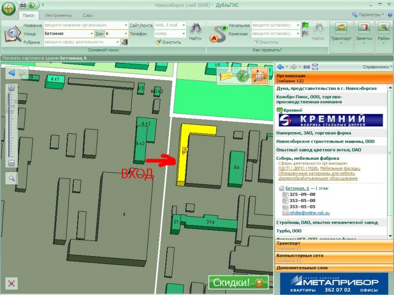

Где у них находится вход и по каким телефонам можно дозвонится насчет покупки и раскроя? А то ДубльГис не помог.
И не могли бы вы немного сориентировать по ценам?
Где у них находится вход и по каким телефонам можно дозвонится насчет покупки и раскроя? А то ДубльГис не помог.Вот.
Лист раскроем, кромкой - 1,5 - 1,9 тыс. рублей . В зависимости от размера, кромки, кол-ва деталей.

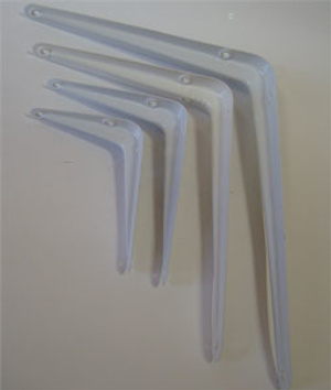

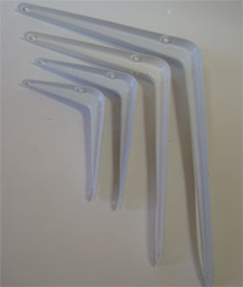

У меня антресольные полки получаются довольно широкими : 890мм и 1035мм, есть опасения что они в скором времени прогнуться.
А если я их усилю, с помощью вот таких полкодержателей, как в прикрепленном файле или будет достаточно обычных пластиковых уголков?
Укреплять по центру - обязательно.
Если нагрузка большая, то действительно лучше мет углами.

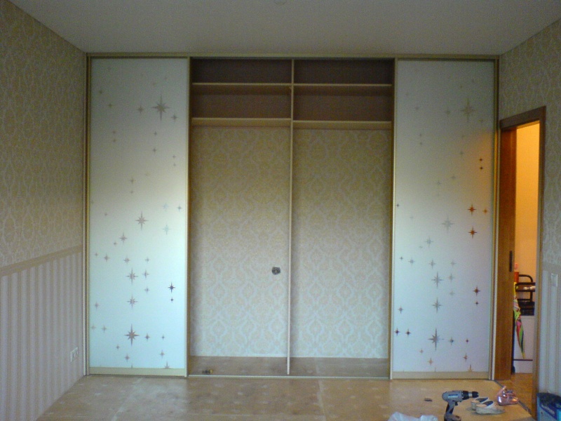

Все уже завезено и раскрой ЛДСП и двери и крепеж.
Щас подготавливаю стены и надеюсь что на этой неделе начну собирать.

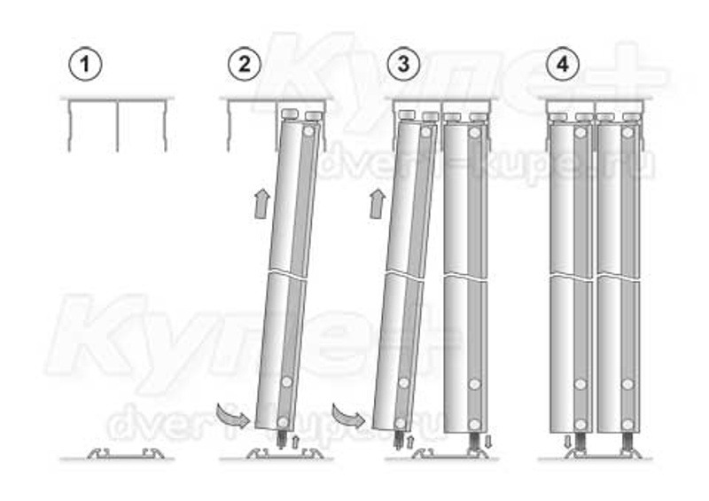

Вопрос: Подскажите, как установить верхнюю направляющую относительно нижней?
На сколько я понимаю, нижняя направляющая должна быть немного утоплена в глубь шкафа, но на сколько?
Если принять во внимание, что ширина верхней 80, на нижней 63мм, то заглублять надо на 17мм.
Так ли это?
Так ли это?
Если принять во внимание, что ширина верхней 80, на нижней 63мм, то заглублять надо на 17мм.Не-а..
Для симметричного профиля - ок. 9 мм. Для ассиметричного- 13
Но делается всё гораздо проще:
- крепится верхняя рельса
- кладется на пол нижняя рельса
- ставится дверь (желательно в дальнюю направляющую, чтоб потом не снимать её)
- движением "вперед-назад" находится лучшее место для нижней рельсы.
- нижнюю рельсу сверлить по месту и можно крепить, вставляя пробку 4-5 мм
А можно - и на "жидкие гвозди", герметик, клей. Четыре двери прижмут её хорошо.
и можно крепить, вставляя пробку 4-5 ммЯ этого не понял!
У меня сейчас на бетонном полу лежит фанера, намертво закрепленная к основанию, а на фанеру планируется ковролин.
Зачем и куда нужны - пробка, клей, герметик и т.д.?
....а на фанеру планируется ковролин.Дык кто ж знал Ваши планы??
Я ж про бетонный пол инструктировал.... Или кафель..
Ну ежели фанера под ковролином, то ясен перец : пробки лишние.
ФУУУХ!!!! Я уже испугался, что чета не предусмотрел....

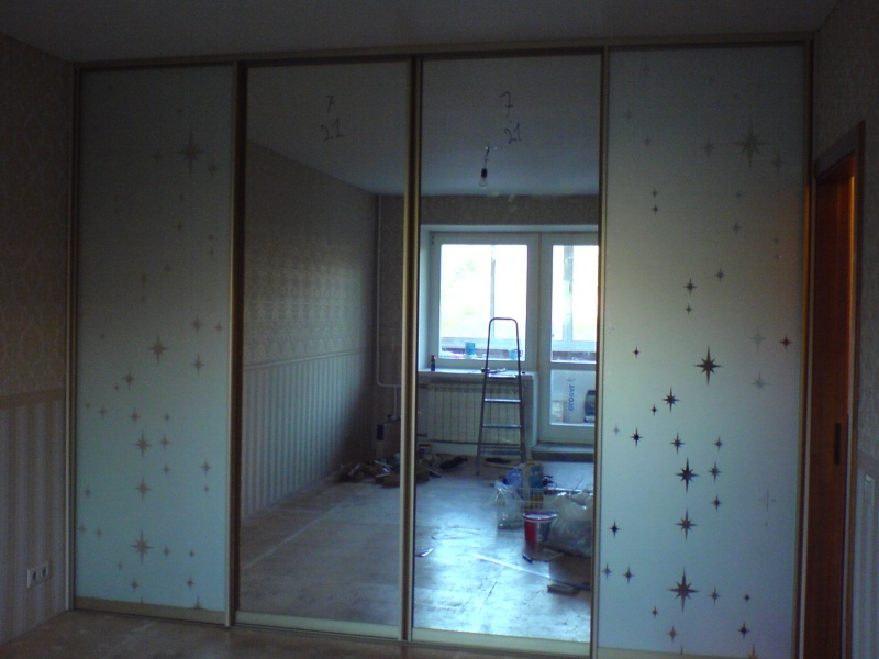

Сложилась не предвиденная ситуация, после установки крайних боковин к стенам (нажиулил), ширина шкафа по задней стенке оказалась на 2 см меньше!
Сегодня попробую либо срубить штукатурку, либо немного подрезать ЛДСП, чтоб на бугор не ложилось.
А возможен ли другой вариант: ни чего не делать, скрадется ли такое расстояние в двух средних секциях, там ведь штанги, а верхние полочки в и этих секциях смогу немного подпилить на конус. Крайние секции трогать нельзя так как там ящики,а их на конус не отпилишь...
Спокойствие!
"Если Вас проглотили, то есть как минимум два выхода!"
варианты:
1. Рубить штукатурку. Её всё равно за стойкой не видно!
2. Если стена - бетон, то можно сделать вырез в ЛДСП
3. Можно упилить средние полки. Их - меньше и они без ящиков!
Если боковины шкафа становятся "на клин", то могут задевать ящики о стену при выкатывании. А дверям - всё равно.
З.Ы Если хочется "чистый рез", то можно подчищать спил фрезером.
варианты:

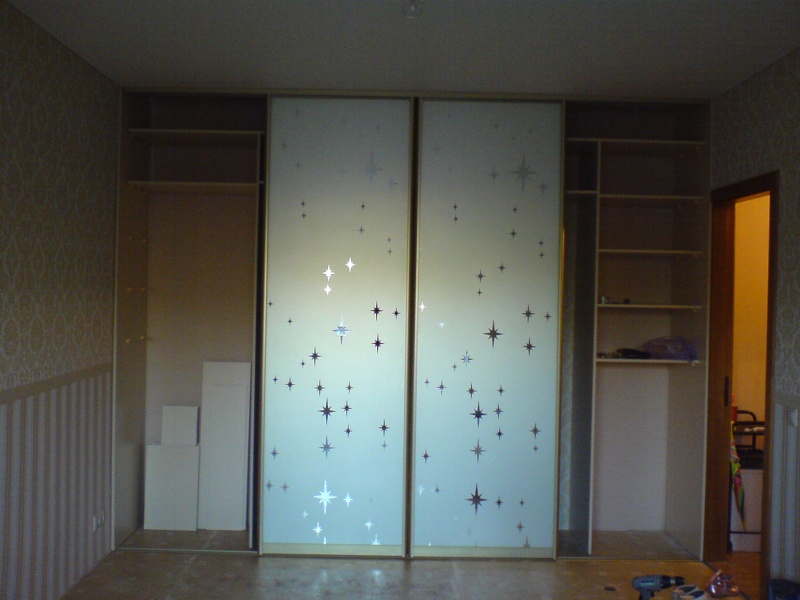

Все стены подготовил, крайние боковины к этим стенам прикрепил, теперь надо дальше собирать и тут ....
Короче подскажите как лучше тут начать сборку?
С верхних полочек крайне сложно..., начинать с середины?
или есть еще какие хитрости?
Собирать на полу, а потом поднимать, не считаю возможным.
крайние боковины к этим стенам прикрепил,"Поторопилася я.." (с)
Надо было на боковые нанести разметку для полок. Направляющие тоже легче было бы прикрутить "на полу".
И ещё - сильно крепить боковые вначале - не надо: при отсутстивии углов и кривизне стены потребуютя "кривые" полки и двери.
Начинать крепить полки лучше сверху! - Проще подход к уголкам!
Если нет помощника, то хитрость такая: Чтоб стойка не падала - наживить её уголком к стене..
Ещё можно разметить, где будут крепиться уголки и подсверлиться для саморезов. Тогда первую полку будет легче закрепить.
Сильно усердствовать в крпелении к стене - не стоит. Шкафу некуда падать. Только что "влево-вправо"....

и еще.
смотреть та правда особо не на что, так как ни ящиков ни корзин еще не установлено! И штанги еще не поставил, когда фоткал.
смотрится действительно как приказПочему вы просьбу считаете приказом?![]()
Я вроде никогда не скупился на "волшебные слова", зачем же сразу помидорами закидывать!!!
Просто я в шоке был от ситуации, которую не мог предположить и цвет та вроде не особо ходовой....
