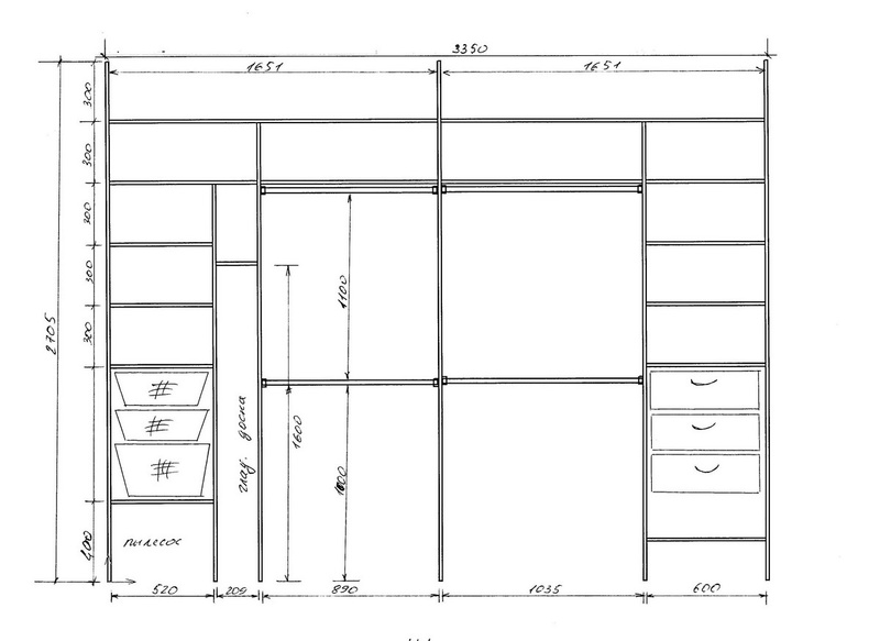

В "Арго" будут кроить кремовый. Но томский. Он почти похож. Если будет оставаться 2,1х0,52 , то продадут.
Если искать именно сыктывкарский, то есть ещё фирмы, торгующих ЛДСП: Дарко, Штандарт. Можно спросить у них.
З.Ы. А стойку - куда-то в средний отдел?

А стойка, именно в средний отдел, как бы между гладильной доской и пылесосом.
В понедельник этим и займусь.
Если самую левую и самую маленькую полку объеденить, то стойку можно поставить меньшего размера. Это если будет найден меньший остаток.

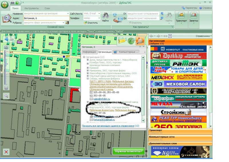

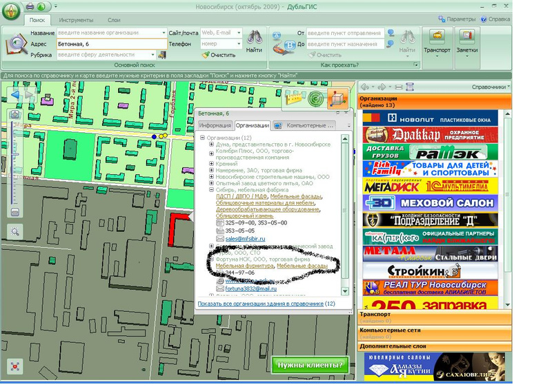

В Боярде приличные направляшки дешевле 100 руб. Бетонная 6
В районе сотни недавно и в Антике появились.
А по-конкретнее можно?
В 2гисе не нашел.
Мож телефон у них есть?
В 2гисе не нашел.

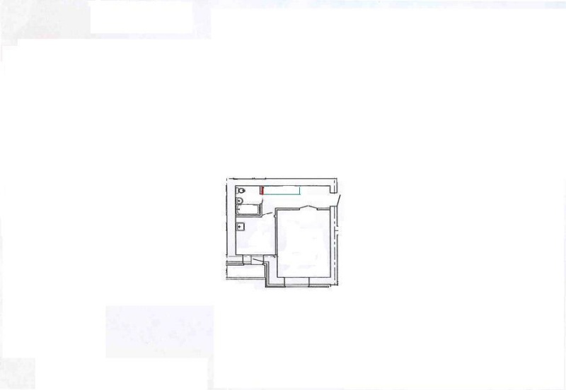

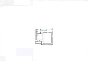

Вопрос к специалистам и опытным людям.
Хочу шкаф-купе в коридоре (на файле в аттаче отмечен сине-зелененьким). Есть сомнения:
1. Ширина стенки между коридором и санузлом (отмечено красным) сейчас, в неотделанном состоянии, без дверной коробки, - 65 см. Соответственно, глубина шкафа получится макс. 65 см, а то и меньше. Достаточно ли такой глубины для шкафа-купе, учитывая ширину направляющих для дверей?
2. Если по первому вопросу все решится положительно, то второй: дверь в санузел логично делать с левым открыванием, так ведь? Мне кажется, что такой вариант не удобен будет на практике, хотя на плане застройщика именно так и нарисовано.
3. Ну и последнее: такой шкаф шириной не менее 2,4м лучше делать встроенным, до потолка (высота потолка 2,7м) или нормально будет смотреться невстроенный, высотой, к примеру, 2,4 м?
1) У меня ширина шкафа всего 62см, минус направляющие и глубина полок получается 52см. В вашем случае будет еще больше, так что переживать не о чем.
2) Я бы сделал с правым, а левое открывание ИМХО вообще тут никак.
3) По высоте решать вам. Я бы сделал до потолка, так как барахла всегда предостаточно и его куда то надо складировать.
Спасибо за ответ.
Глубина шкафа волнует в отношении одежды на плечиках. Где-то здесь читала, что 58 см глубины внутреннего пространства оптимально для плечиков. А вот полки как раз хочу поУже - см 40 где-то, т.к. складывать одежду в 2 ряда не люблю - из дальнего ряда не удобно доставать.
Дверь... Если сделать правое открывание, то надо ставить ограничитель, чтобы не долбить дверцу шкафа ручкой двери ванной. Тогда дверь ванной будет открываться менее, чем на 90 градусов. Если сделать левое - уже писала, что не удобно будет... В общем с дверью
Про высоту. Может я не права, но кажется, что у встроенного шкафа прочнее конструкция рамы, в которой ездят двери (
может сформулировала неграмотно, я не специалист) - там же правая стенка будет построена из блоков. Но тогда "минус" - не получится такой потолок и свет, как я хочу в коридоре. В общем, одно за другое цепляется с этим ремонтом
Если же сделать невстроенный шкаф, то потолок получится какой надо (шкаф-то будет не до потолка), но прочная ли будет конструкция для работы трех огромных дверей?
Может еще кто что подскажет?...
tehnolog1973
добавлю к вышесказанному
1 ) 650мм стандартная глубина шкафа
2)дверь лучше делать правой только скорее всего придется ставить отбойник, чтобы не повредить двери шкафа
3)тут как угодно, можно даже 2й уровень потолка по контуру шкафа сделать на 200м от основного (сэкономите на профиле )

Еще вопрос. Когда будут устанавливать дверь в санузел, наверное не нужно ставить правый наличник со стороны коридора? Это в случае, если шкаф будет все-таки встроенный. Или как-то закрывается стык проема и дверной коробки? Он же окажется внутри шкафа, а боковых стенок деревянных "шкафных" не будет.
tehnolog1973
можно верхний наличник спилить под углом 90 градусов и правый наличник не ставить, а вместо него поставить торцовый профиль для дверей купе или просто замазать и заклеять обоями )
Linde
Ага... тогда лучше торцевой профиль наверное
В моем шкафчике глубина 800, для плечиков 700 получается, как раз, чтобы рукава верхней, а особенно зимней одежды не шоркали по дверям.
Средняя стойка = боковая - 100+/-5
а внутри шкафа действительно будет свободного пространства "минус 8,5 см"
To Дядя Ваsя . Если минус 8,5 см, то получается 56,5 см. Сейчас измерила глубину внутри обычного своего шкафа - 56 см, одежда висит нормально, правда рукава пуховика приходится заправлять между одеждой.
To sw_lana . Конечно, кто спорит - 70 см глубины шкафа всяко лучше. Только нет таких условий.
В моем случае шкаф может быть либо в коридоре, либо в комнате. Загромождать комнату мебелью, да еще такой габаритной, и оставлять пустыми 8,6 кв.м коридора как-то нерационально.
Хотя.... может я просто не вижу другого варианта?
"Спокойствие, только спокойствие!" (с)
Большей глубины можете сделать? - Нет.
Значит определяем - войдет одежда в шкаф, или нет. Войдёт!
(Иногда приходилось делать шкаф с внутренним пространством 40 см. Одежду вешали плечиками "по диагонали")
Всё внутреннее наполнение рассчитано на глубину 505 мм. Вот Икеевская ,действительно около 52 см.
Всё получится!
Всё получится!
Конечно получится! Только осталось окончательно решить, какой все-таки его делать - встроенный или обычный. Времени - 2 недели максимум, пока не начали отделку стен (если встроенный, то стенку же надо строить до отделки). Все 2 недели буду решать, что лучше - функциональный вместительный шкаф или потолок моей мечты (о как сказала!). Пока склоняюсь к первому, наступая на горло мечте.
Только осталось окончательно решить, какой все-таки его делать - встроенный или обычный.А решать - только Вам!
"Обычный" - отдельно стоящий, значит его можно поставит в любом удобном месте. Но необходимо дно, чтоб прибить заднюю стенку из ДВПО.
"Встроенный" - значит задняя стенка не нужна, а нижнюю направляющую можно положить на пол. Верх тоже можно исключить, и верхнюю направляющую крепить на потолк.
Кроме вместительности, мне встроенные нравятся еще тем, что смотрятся как-то более аккуратно чтоли, не таким громиной, встроенность как-то зрительно скрадывает габариты. И с внутренним наполнением больше свободы мне кажется. Или мне неправильно кажется?
