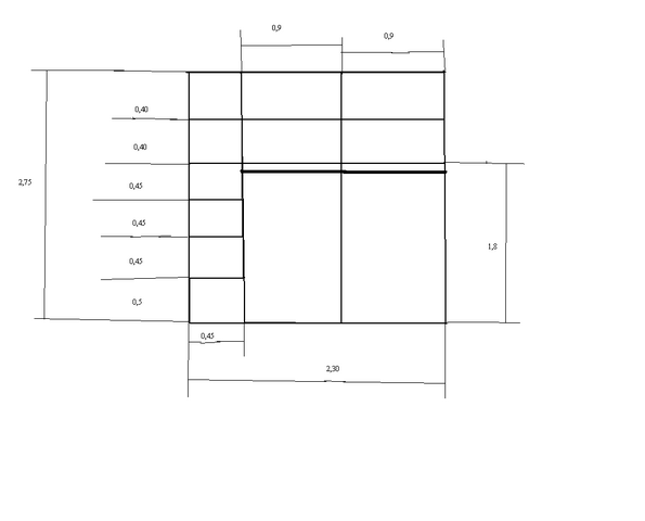

И с внутренним наполнением больше свободы мне кажется .Есть боковая стойка с размером 250х65 см.
Есть два варианта:
1. приставить её к стене.
2. Прибить к ней заднюю стенку из ДВП.
Если мерять рулеткой, то внутри - одинаково.
Я про то, что внутри можно же и не делать перегородок вообще, вместо стационарных ящиков - выкатные тумбочки-комодики. В соседнем топике вот такое было
Я про то, что внутри можно же и не делать перегородок вообще,Тогда - придётся покупать коробки для хранения вещей.

Вообще я много полок не хочу. В шкафу мне нужны 3 отделения: одно для верхней одежды, внизу для обуви ящик или решетка; второе для платьев-юбок-брюк-рубашек, внизу на половину ширины ящички для мелочевки; третье - с отделением для гладилки, пылесоса и вот там всякие полочки для инструментов и хоз. вещей. А для белья будет комод в комнате.

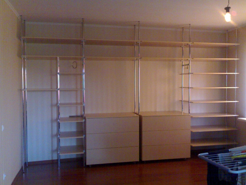

Стеллажные системы ИМХО , только на картинках красивы и хороши, когда на них вещей по чуть-чуть!
Так аккуратно сложил - и всё.Ну меня-то тогда зачем спрашиваете?
А если про внутреннюю глубину говорить, так она однинакова: что для встроенного, что для отдельно стоящего.
Возможно. Поскольку стеллажными системами на практике не пользовалась, то может и не подозреваю об их минусах. Я еще не решила, будет ли внутри стеллажная система или перегородки. Поэтому очень важно услышать мнения и отзывы. Ну все-таки объясните конкретнее, в чем минусы стеллажных систем.
Нормальные стеллажные системы значительно дороже,чем лдсп-стоики полки.Впрочем на фотке выложенной постами выше довольно таки бюджетный вариант
Мне то же системы такие не нравятся,только разумного объяснения для себя не вижу.Наверное все мы привыкли к катострафической не хватке места в шкафах и как следствие под завязку нагруженные полки,где сложновато или не удобно обойтись без жесткой фиксации складированного белья с боков
Других минусов видимо нет.Со стороны производителя могу сказать что с такими профильными системами даже заморчек меньше
tehnolog1973
к вашему сведению стеллажная система не исключает перегородки
, но если нет перегородок то не следует делать межполочное расстояние больше 300мм-просто тупо будет все падать

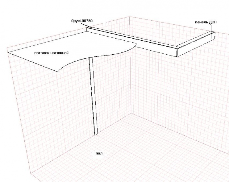

Подскажите пжл, какие существуют решения для встроенного шкафа в помещении с натяжным потолком? Шкаф, понятное дело планируется по высоте по максимуму, в итоге щели между шкафом и потолком не избежать (а хотелось-бы...). Потолков ещё нет, может имеет смысл сейчас соорудить на потолке какие-то конструкции из г/к по периметру шкафа, чтобы к ним цеплять потолок? Или это не вариант?
tehnolog1973
любая стеллажка с креплением к стене будь то "бутик" или любые икеевские варианты их плюс в регулировании полок по высоте
tehnolog1973
несколько вариантов
самые ходовые решения
ШКАФ В НИШЕ:
Либо обнижение из гипсокартона,либо направляшка крепится к потолку через закладную (дсп,мдф) и соответственно к этои же закладной потолочный багет
ШКАФ В УГЛУ ИЛИ ПО СЕРЕДИНЕ СТЕНЫ:
Гипсокартон по планируемому периметру шкафа не в коем случае,потому могу сказать с уверенностью в 90% гипсокартонщики не выдержат точную гиометрию и заданные размеры
Если обнижение из гипсокартона то только больше габарита шкафа
Далее: если задача просто состыковать шкаф с натяжным потолком,все проще
Шкаф если посередине стены: изготовить с технологическим зазором до потолка для сборки, обычно 5-3см,соответственно крепится к стене.Далее потолок по стенам,обходит периметр шкаф и тд.Визуально должно получится верхняя направляшка в одной плоскости с потолком.Если у шкафа есть дно,а хочется что б двери начинались от пола,то дно утапливается на 100мм,а нижняя направляшка клеится на пол
Шкаф в углу:методика таже самая что описана выше,только необходимо учитывать возможно развернутый угол,стену не в отвесе
Вообщем есть другие варианты,но все зависит от особенностей помещения (отвеса стен,кривизны,уровня) и
ШКАФ В НИШЕ:

Прежде чем будете делать потолок, пригласите спеца по шкафам.
Для того чтобы потолок идеально сочитался со шкафом и не было никаких проблем, к черновому потолку необходимо прикрепить брусок 80х50см (примерно) в том месте где в дальнейшем будет верхняя направляющая шкафа.

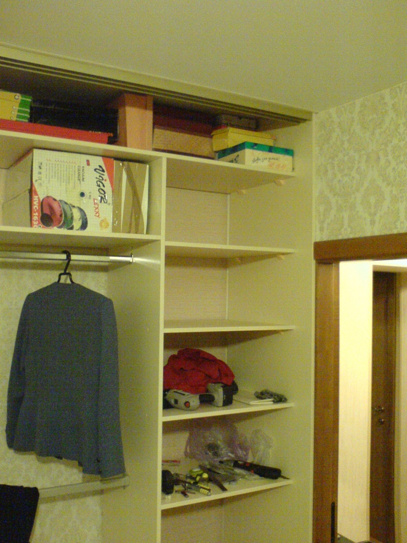

У меня точно такая же ситуация была, см. фото
Там и натяжной потолок и отсутствие наличника на двери для увеличения глубины шкафа.
При этом чтобы определить какого размера нужен брусок, необходимо учесть несколько моментов:
1) ширина бруска = от 80см до 100см больше и не надо.
2) высота бруска = она зависит от горизонтальности вашего потолка, на сколько придется опускать потолок. От самого низкого места минус 3-4см.
вот чертежик такой балки, как пример.Так, видимо, и поступлю...
Спасибо!
