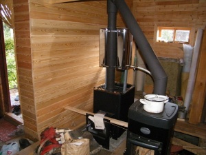

В общем есть дачка, построенная без каких-либо проектов под печки и прочие баньки. В процессе благоустройства внутреннего убранства родилась идея: " О, ща забабахаем баньку!" Ну, вроде как получилась парная и мойка. И комната отдельная. Кароч, весь первый этаж. В парилке окультурили по фэншую все стенки, штоп тепло было.
И вот надо сделать кирпичную стенку меж парилкой и комнатой. С обоих сторон дерево, снизу местами фундамент под печки, местами ничего(т.е совсем нифига нет, пол там не делали пока)
Как сделать, блин, штоп и ровно, и штоп держалась. У меня в голове не укладывается, как пришвартовать кирпич к дереву.
ЗЫ. Одна печка стоит снаружи стенки, на ней всякое готовится и просто она для обогрева и эстетического наслаждения. Вторая банная, на ней бак.
Вот и фото непотребства:
Знаю что просто гвозди вбивают в дерево, не до конца, по всей высоте, потом ложится кирпич.
И вот за эти гвозди кирпич и держится.
Счас может что то и умнее придумали
Ну, некоторые советовали уголок прихуачить. А вниз чо?
Швеллер 140 с опиранием на балки и фундаменты печек (если попадает). Или ленточку бетоном залить, грунт ведь недалеко.
Стена между двух печек . Не хочется форс-мажоров.

Швеллер 140 с опиранием на балки и фундаменты печек (если попадает). Или ленточку бетоном залить, грунт ведь недалеко.Да нет швеллера... еще и нужного размера.

Это изначально строилось как баня
А кирпичная из противопожарных соображений.
Нет швеллера-- возьми брус 100х150 или 150х150.
Пропитать.
Положить на фундамент.
Проложить в местах касания дерева и кирпича рубероид в 2 слоя (по стене тоже).
После каждого слоя кирпича в стену наполовину забивать гвозди сотки без шляпок-- кладка зацепится, не оторвёшь.
Я у себя клал стенку на клей для печей термостойкий-- до 1200 С -- там возле топки температура высокая, кладка на простой раствор потрескается обязательно.
Высота самой кирпичной стенки-- 1-1,2м, дальше можно деревом, заизолировав трубу.
И ещё у себя я кладку облицовал керамогранитом.
Простой кирпич на фоне вагонки не гляделся совсем...
Пишу так подробно, т.к. сам всё енто проделал у себя 3 недели назад-- не успел забыть ишшо.
И кстати-- испытания прошли успешно

Швеллер на лесоторговой базе, режут в размер.
После каждого слоя кирпича в стену наполовину забивать гвозди сотки без шляпок-- кладка зацепится, не оторвёшь.Это если брус уже *сел* и деформироваться больше не будет, иначе и стенку за собой поведёт.
